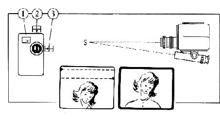

    Autrefois, avant l'arrivée de la vidéo, il existait des caméras argentiques qui ne possédaient pas de visée réflexe.
    Elles étaient munies d'un viseur indépendant qui permettait d'avoir un cadre assez fidèle pour les prises de vues faites de loin, mais pas lorsqu'on se rapprochait. On appelle parallaxe la différence entre ce qu'on voyait dans le viseur et ce que filmait réellement la caméra.
    L'inclinaison du viseur "3" permet de corriger l'erreur de parallaxe horizontale.
    Avec le viseur "2" il fallait cadrer comme l'image de gauche pour avoir l'image de droite (correction de la parallaxe verticale)
    Voir schéma ci-dessous
