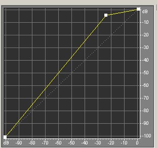

    Voici l'image du compresseur

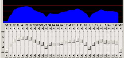

    et celle de l'equaliseur

    Cool pour les réglages :+) Je vais les essayer de ce pas.

    Sinon, pour les réglages, c'est pas du 100% absolu.
    Tu étais bien en face du micro, dans l'axe, pas un peu de coté ?

    Je trouve pas de compresseur, dans Peak et dans SoundForge... Est-ce que ça porterait pas un autre nom, des fois ?
