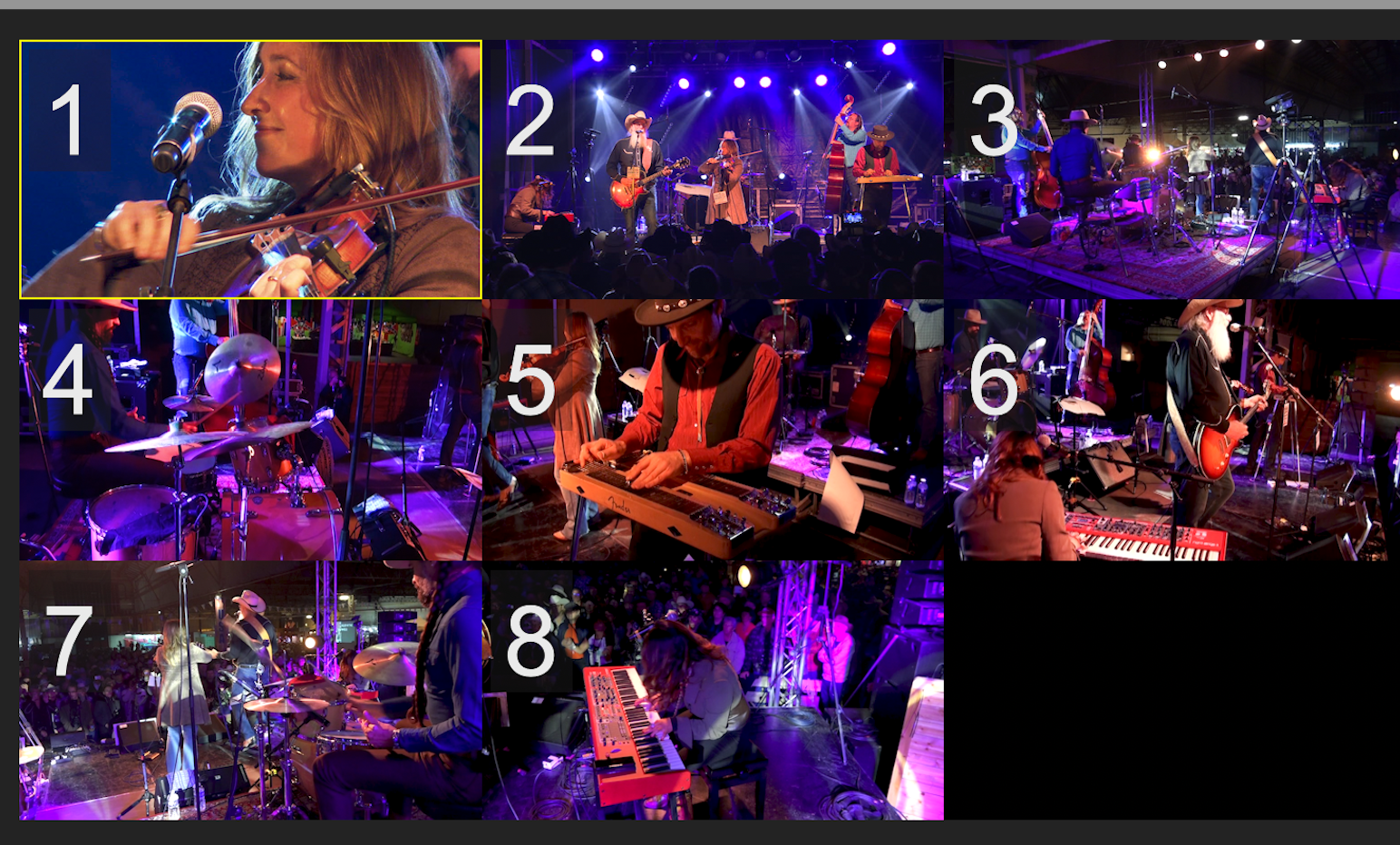

  8. breaux
    4 180
    22
    2 899
    +46 / 98 / -38
    Chez moi Bertrand, c'est 8 caméras ou +, sinon rien, plus c'est compliqué, plus j'aime ça !
    Capture d’écran 2022-12-18 à 09.08.31.png !

  9. giroudf

  14. bcauchy
    27 168
    +863 / 3 018 / -75
    OK Michel là chapeau ..tu es toujours dans ta "country music", ta passion depuis des lustres hors tes reportages historiques.
    Tout le monde ne peut pas avoir un "Tube Citroën" dédié, bourré de matériels ! sans oublier que tes caméras sont toutes de grosses caméras ! dont PXW Z280 + PXW X200 etc...
    Rarissime chez les amateurs.
    Si je comprends bien la (1) est la volante les 7 autres sont sur trépieds, indépendantes, cadrées au départ
  15. breaux
    4 180
    22
    2 899
    +46 / 98 / -38
    Effectivement Bertrand, ça fait 11 ans que je filme des concerts de country en multi-caméras, autant dire que j'ai acquis une expérience et un savoir faire difficile à partager, car personne ne filme des concerts en multi-caméras.
    Déjà parce que ça représente budget conséquent, et quand on se déplace, c'est 80 Kg de matos dans sa voiture !
    La capture d'écran montre que ce jour là, c'était un groupe américain venu tout droit des États-Unis.
    La vue N°2 c'est la x200 en plan fixe, et la N°1 la z280 en plan mobile, et j'ai choisi cette capture, car grâce à toi, encore merci Bertrand, maintenant je mets l'extender x 2 en plus à fond de zoom, ces 2 cams étaient à 14 mètres de la scène (oui, j'ai mesuré)
    Les 6 caméras qui sont sur scène sont : 3 Sony HXR-MC 50, 1 Sony HXR-NX70E, et 2 Sony HDR-CX900E
    L'audio du concert est directement pris sur la console par un câble filaire, et les applaudissements sont captés par un micro HF installé au pied de la scène dirigé vers les spectateurs.
