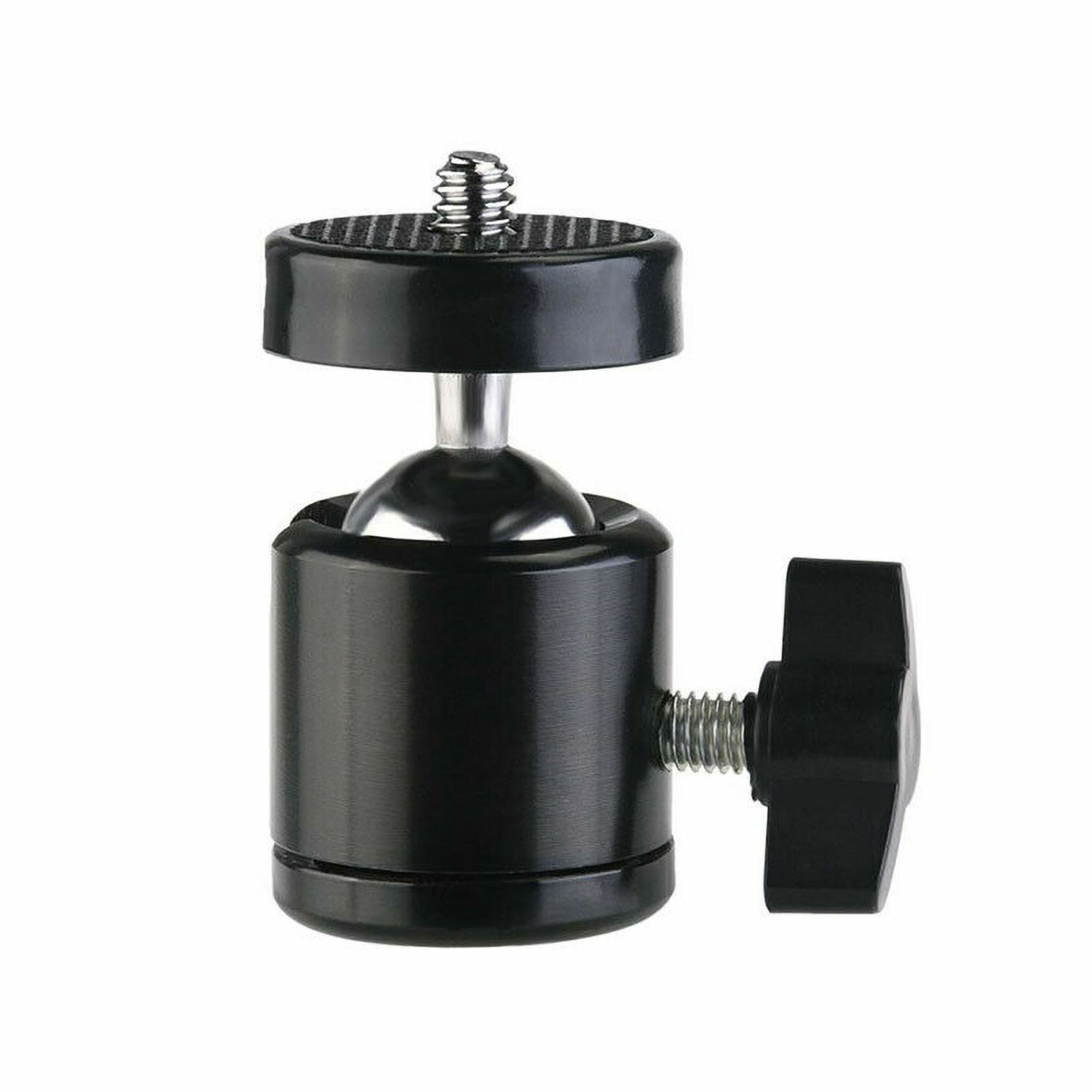

    perso je les montes sur des petites ball-head a moins de 10 euros, ca permet de les monter sur des pieds micro, ou des pinces etc... a peu pres n'importe ou
