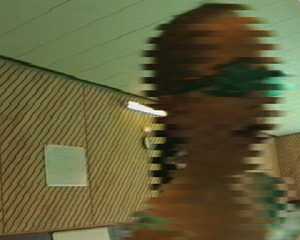

Quelle est l'origine de ce défaut sur l'image jointe
Discussion dans 'Discussions générales sur la vidéo' créé par Pianex, 5 Décembre 2002.
  1. Pianex
    172
    Bonjour, j'ai joint ici une image jpg caractéristique d'un problème
    que je rencontre sur certaines prises de vue.
    A votre que peut-on faire pour rattrapper la chose ?

    mettre un TBC pour rattraper, mais ca me parait mechamment abimé
  3. jc33
    1 700
    2 487
    Il n'y aurait pas une histoire de trame inversée ou de désentrelacement sauvage là ... ??
    Une question : à quel moment obtiens-tu ce genre de chose ?? Aléatoirement ou uniquement dans les plans avec des mouvements un peu violents ??

    ce problème provient très probablement du fait que ta source est entrelaçée ; lorsque tu captures une image vidéo il faut la désentrelacer
    SL

    toutes les infos qui conduisent à ce résultat
    camescope : tri ccd Panasonic NDV-X 100
    carte acquisition : Ohci
    chaine montage : win 2000 SP1 SP2 / Premiere 6 / After Effects
    Ceci arrive à 2% du temps.
    J'ai le sentiment que ceci arrive lorque :
  6. Pianex
    172
    J'ai le sentiment que ceci arrive lorque les mouvements sont rapides.
    En fait, je continue à étudier la chose, et je pense trouver d'ici peu la somme des circonstances qui amènent à ce type de fichier.

    J'obtiens pour ma part ce résultat à 100% lorsque je tente de convertir des fichiers MJPG acquis avec ma DC30 en DV avec Prem6.
    Dans mon cas j'ai tenté la conversion avec et sans désentrelacement. Le résultat est toujours le même. De plus si c'était un pb de désentrelacement de trames, le décalage serait entre chaque ligne. Dans l'image qui est présentée ce sont des blocs de lignes qui sont décalés les uns par rapport aux autres.
    Si celà aide à l'analyse...

    Cela m'arrive aussi, toujours lorsque j'essaie de récupérer des vidéos MPEG acquises avec ma DC10 dans un autre soft de montage que Studio (version 6), mais uniquement sur des mouvements animés. Par contre, lorsque je récupère des vidéos en provenance d'autres sources (Internet par exemple), tout est normal...
    Ma config est : Windows 98 SE / Pinnacle Studio DC10+ / Caméscope Sony TRV 30
    A+ :perplexe:

    ça arive que lorsque tu fais des mouvements rapide avec ta cam ?
    et seulement quand tu transferes sur l'ordi tu obtiens ce genre de defaut ? ou aussi quand tu visionnes directement sur la tele ?

    Après études approfondies, voici quelques précisions :
    - juste après acquisition, Les images ne semblent
    pas abimées
    - toutes les images abimées semblent etre systématiquement
    passées par after effects. Les autres ne subissent aucun dommage.
    alors, du mieux ?
  13. JPIM
    +1 / 1 / -0
    388
    Effectivement le problème vient d'AE. Pour l'éviter, il faut faire Fichier, puis Interpréter le métrage, puis Principal, et enfin dans Trames séparées, choisir l'option Trames inférieures en premier.

    ... marche pas !

    Tu pourrais poster une capture de l'image en pleine résolution ?
