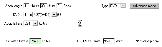

  10. DVconversion
    1 620
    Pour la taille du fichier final il faut utiliser une calculette de
    debit (bitrate) et en fonction de l'audio de la video et de la
    structure du DVD tu obtiens un debit a mettre dans l'encodeur
    mpeg .
    Tu trouvera sur ce site une calculette "online"
    http://www.videohelp.com/calc.htm
    Un exemple :

  12. kbil69
    kbil69 Guest
    @DVconversion :
    Pour ton lien pour calculer le bitrat, je trouve :
    5315 pour le Calculated Bitrate
    9570 pour le DVD Max Bitrate
    Je prends 5315 pour configurer MainConcept ?
