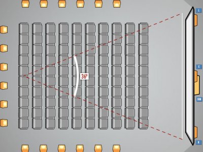

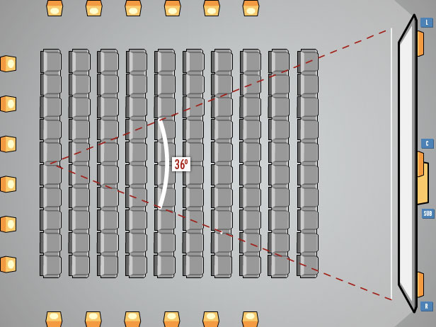

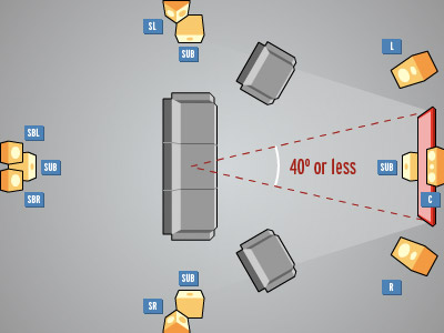

    D'après le site THX :
    - pour le ciné (2K), c'est 36° minimum (D/L < 1,5) ;
    - pour la TV (HD), c'est 40° maximum (D/L > 1,4).
    THX.com
    #5 progressif, 24 Novembre 2013

    36° correspondant à une place fond de salle dans une salle agréée THX !
    26° acceptable mais aller au ciné pour ça, autant regrader la télé :laugh:
