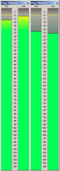

    Tes VU doivent bouger en fonction de la modulation et ne pas rester figés
      18 KB
