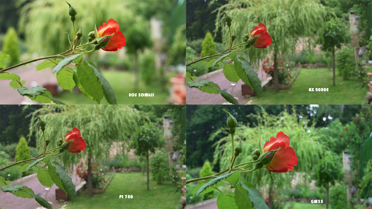

    Je vien de voir une HXR-NX30 en cherchant sur google pour la nx30.
    Elle est bien pour commencer ?
  8. lexcalvin

    Super stabilisé, couleurs et dynamique au top pour un petit capteur, micro canon fourni pour débuter, vois par toi même :
    CX730
    CX740
    NX30 c'est la même construction
    Mais on est d'accord, si tu veux du bokeh, ce n'est pas ce qu'il te faut.
    Le sony PJ780 sur cette image, rend de la même façon qu'un NX30
    Si ça te convient, c'est un bon caméscope tout équipé pour bien débuter.
    #38 lexcalvin, 6 Juillet 2014

    Je comprend mieux l'effet de pdc en voyant cette derrière photo.
    Le 5dmkII à la rose qui est nette et l'arriere plan en flou.
    Ma question: ne sait t-on pas avoir cela avec les 3 autres appareils de cette photo ?
    Merci
  10. lexcalvin
    11 480
    233
    4 635
    +2 / 279 / -0
    Non, sauf si tu te places loin de la rose, très loin, genre le plus loin possible, à fond de zoom et là tu approcheras d'un résultat assez identique. Bonjour le tournage en exterieur, et comment fais tu en intérieur ?
    Donc le débat a lieu ici depuis des années sur le fait que le bokeh ne fait pas une belle image, sauf que tous les possesseurs de camescopes bien chers ont tous tentés d'obtenir cette image avec des kit 35 usine à gaz, et quand les premiers dslr sérieux sont arrivés, l"ont eu mauvaise, et depuis dénigrent systématiquement tout ce que leur caméscope chéri ne peut pas faire.
    Mais si tu connais tes besoins, un caméscope c'est formidable, un dslr aussi. Idéalement il te faudrait les 2, selon l'image que tu veux tourner : documentaire, reportage, captation, fiction, clip ...
    Le 4:2:2 est important, les focales possibles aussi, l'ergonomie aussi, le poids, le piqué, la dynamique, la sensibilité, la profondeur de champ (bokeh ou pas bokeh).

    j'aime plutôt bien ce quarteron d'images de la rose dans un jardinet ;-)
    + je crois que le PJ780 ne diffère que très peu du CX740 (oui, le projecteur dans l' écran LCD …).
