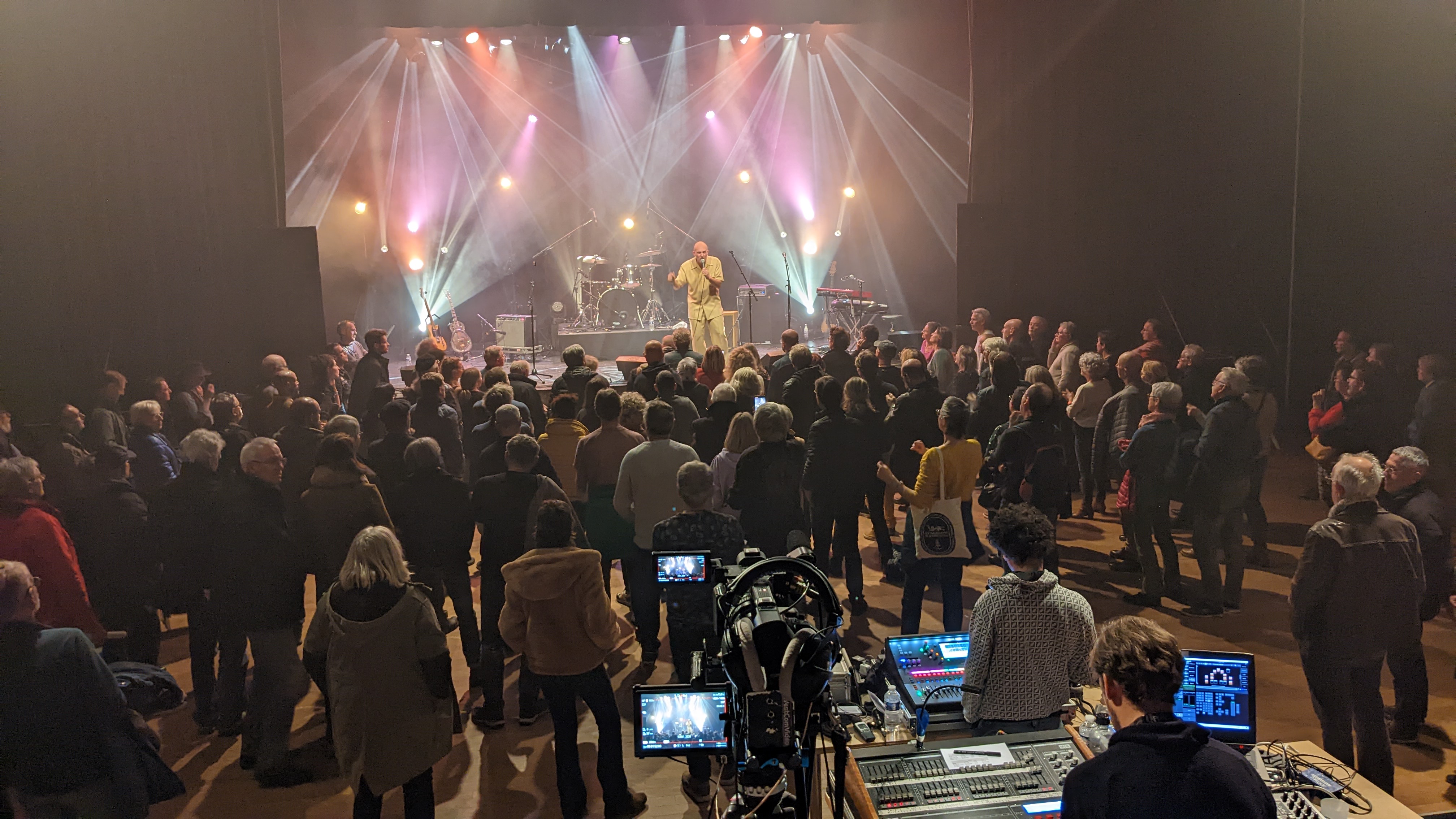

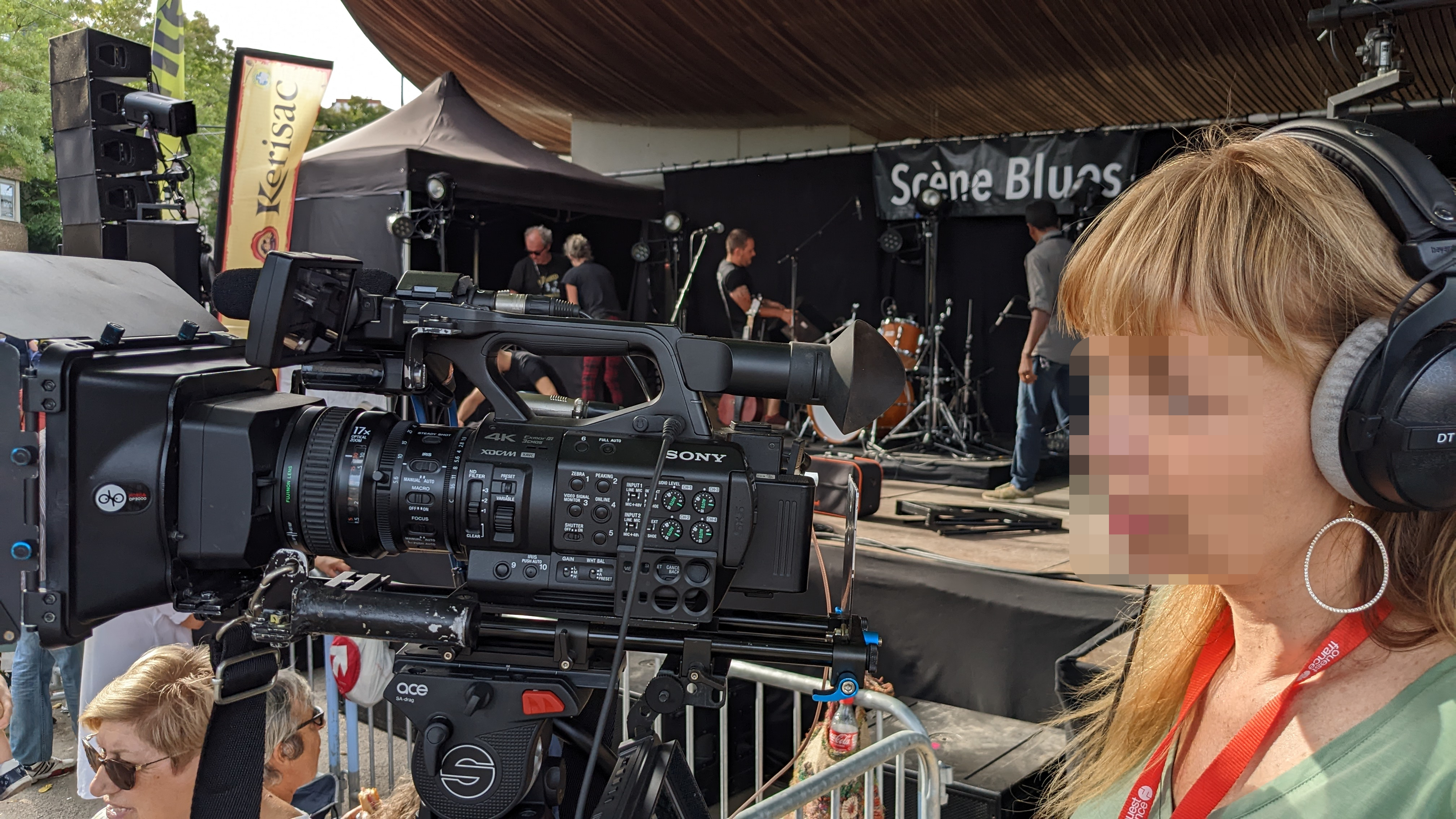

    Pour les spectacles vivants (pro), concerts notamment, on utilise une Sony PXW-Z280 en façade, fiable, elle fait très bien le boulot, sur divers plateaux, les entrées audio XLR sont connectées à la console son. Aucun soucis, simple à mettre en œuvre.
    Avec des éclairages digne de spectacles pro le client est toujours content...
