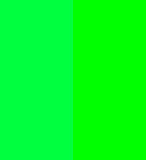

    Par comparaison : le RAL 6038 et à droite le RVB pur 0 255 0

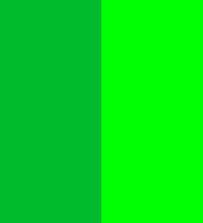

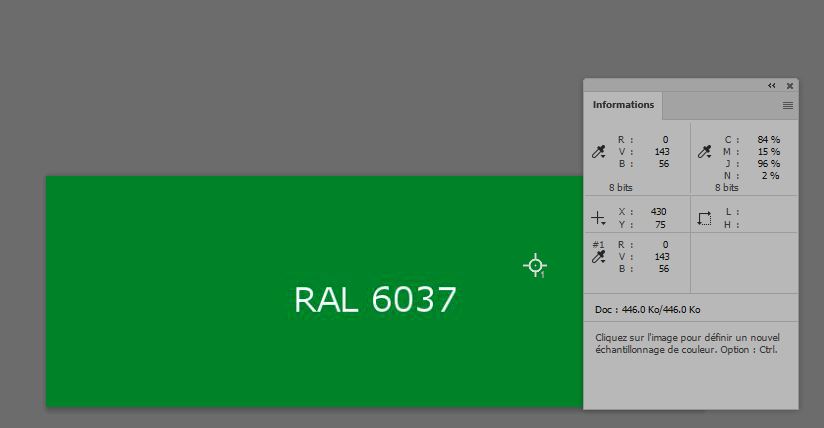

    Pas sûr que tu aies besoin d'un vert pur ....
    Regarde la différence entre vert 0 255 0 à droite et un RAL 6037 à gauche.
    J'ai un fond vert et, à l'oeil comme ça, il est plus près du 6037...

    Pour que la comparaison soit plus juste, il faut normaliser la luminance à la même valeur. Ce qu'on cherche à comparer, c'est la teinte et la saturation (*), donc la proportion relative R/V/B. Si la luminance n'est pas la même, ce n'est plus la teinte et la saturation de la peinture mais la puissance du projecteur qui l'éclaire qu'on compare. Voici ton image mais avec à gauche le RAL 6038 à 100% en vert et 25% en bleu (contre 74% en vert et 18% en bleu dans ton image). La partie droite est toujours le vert pur. La différence est subtile.
    Dans le monde réel, la teinte et la saturation dépendront aussi de l'éclairage. Si on utilise une source de lumière qui ne contient pas de bleu, le RAL 6038 sera encore plus proche d'un vert pur.
    (*) pour réaliser un bon chromakey, la couleur du fond doit:
    1- être la plus saturée possible, cela permet d'extraire une portion très étroite des teintes
    2- avoir peu de chances d'être présente dans les objets qu'on veut conserver, d'où l'intérêt d'une teinte verte.
    Le premier critère est fondamental. Sur le second, on a une certaine tolérance, et c'est d'ailleurs pour ça qu'on peut aussi trouver des fonds bleus.
