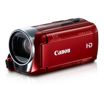

    de toute facon c'est quoi un effet cinema ??
    filtre cinema de cette camera
