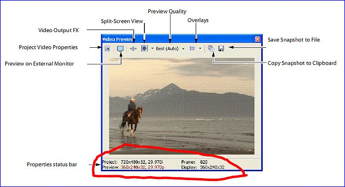

    1- Quand on débute un projet (ou juste après avoir chargé sa timeline) on va dans Fichier / Propriétés pour choisir comment se fera ce montage.
    Par exemple, je veux créer, depuis une vidéo en provenance de mon caméscope AVCHD, un montage en HD. Pour l'instant rien de plus simple. Dans Vidéo / Modèle je sélectionne par exemple HD 1080-50i ... / Appliquer (ceci va instantanément recadrer le moniteur intégré dans Vegas dans le format adéquat 16/9) / OK..
    Mais ce moniteur reste dans les limites que lui impose son dock, l'un des emplacements où son rangées les fenêtres agrémentées de leur poignée de déplacement.
    Pour agrandir ou diminuer sa taille on amène la souris sur le cadre où elle prend cette forme
    resizing B.GIF On la fait alors glisser à souhait pour redimensionner. La taille de l' affichage s'adapte automatiquement.

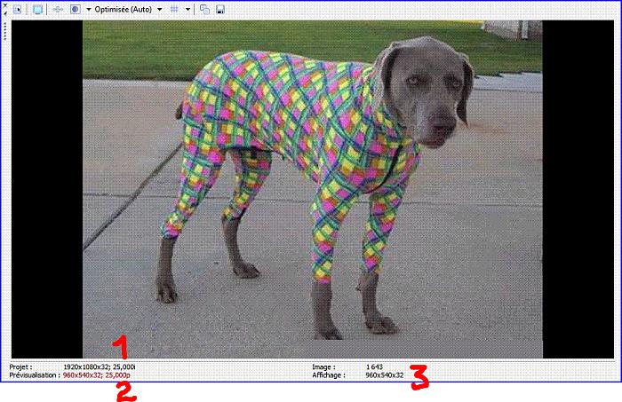

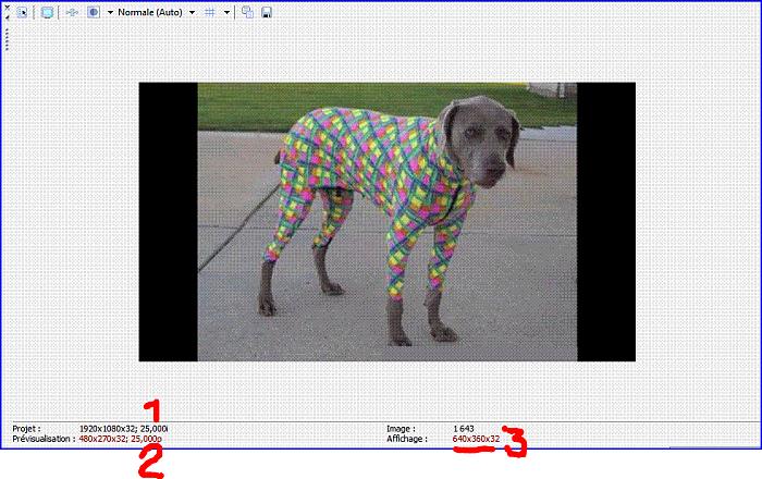

    2- Pour bien intégrer cette notion d'affichage dans ce projet 16/9 inserrons une vidéo 4/3 (Un chien "Mardi Gras" par exemple). A l'emplacement du curseur on constate quatre séries d'indications sous ce moniteur:
    1- Bas, gauche, haut: La définition du projet, telle qu'on vient de la sélectionner. La référence pour les ordres donnés au logiciel. Tout sera fait selon ces nombres.
    2- Bas, gauche, bas: La taille actuelle de l'image sélectionnée et montrée: notre chien, toute honte bue :D
    3- Bas, droite, bas: dimension de l' affichage actuel. Ici image + bandes noires. Change de couleur pour avertir si différent.
    - Bas, droite, haut: Le numéro absolu de cette image dans ce projet.

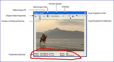

    Quant aux boutons situés au dessus du moniteur, à essayer sans modération.

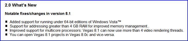

    La 8.1 trial n'est qu'en anglais.
    Elle peut être updatée en full pour les possesseurs d'une version 8.0x - mais mêmes pour les français, la 8.1 sera en anglais.
    Pour les possesseurs d'une 7.xx, il faut upgrader : et on reçoit le doublon 8.0 et 8.1
    Selon l'OS > on choisit ensuite
    Je n'ai pas non plus l'envie, ni les moyens, de passer en 64bits, comme Agdi, sauf que je n'ai pas de canapé :)
    En principe, la version 8.1 64bits devrait être plus rapide que la v8.0 32 bits. Mais cela dépend probablement aussi du proc : pas sûr avec le Q9550 ?...

    Donc, si j'ai bien compris, il n'y a aucune fonction supplémentaire. Simplement une sur puissance.

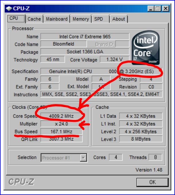

    Je reprend cette discussion avec enfin la confirmation du surplus de puissance qu'apporte le nouveau processeur d' Intel.
    Le Nehalem est donc sorti et va très bientôt être à notre disposition sous trois formes:
    le i7 920 (début de gamme) à 280€,
    le i7 940 (milieu de gamme) à 550€,
    et le i7 965 (haut de gamme) à 1000€.
    J'ai suvi les indications données par STEF
    http://www.repaire.net/forums/pc-and-video/154654-configs-2007-2008-monter-sans-27.html
    et ai consulté Clubic
    J'en ai retenu deux idées fortes:

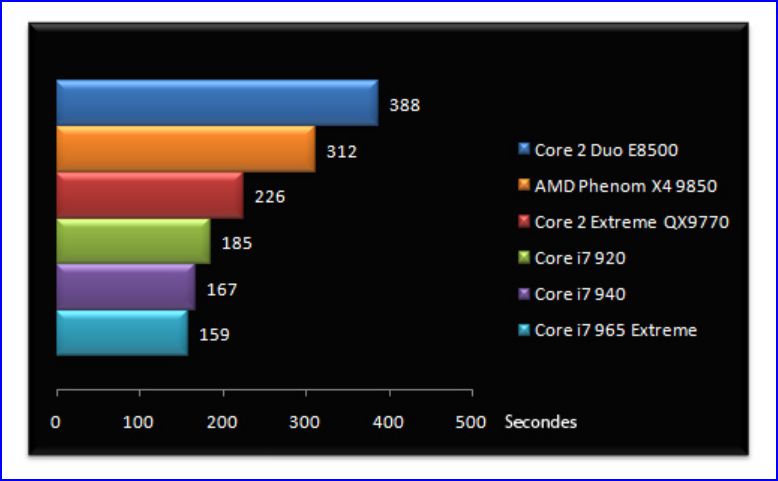

    - La première est le surclassement de tout ce qui se faisait déjà, même les meilleurs C2Q, pourtant assez coûteux.
    Pour exemple cet encodage en AVC fait avec le dernier Studio 12.1 de Pinnacle.
    Temps en secondes de l' encodage. Le plus petit est le meilleur:
    Vegas, lourdement multitreading, devrait en profiter encore plus, surtout en 8.1 64 bits.

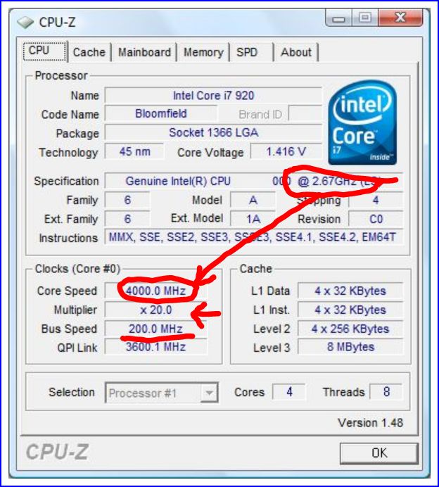

    - La seconde est l'extraordinaire capacité d' OVERCLOCKING du plus petit des trois (normal c'est lui le moins poussé lors de la vente), le i7920 qui se permet de passer sans trop de peine de 2,7 Ghz à 4 Ghz avec le simple passage du bus de 133 Mhz à 200 Mhz (le maxi pour lui) alors que son ainé le i9765, déjà forcé, peine à 166 Mhz. Et ceci sans profiter de la multiplication maximale autorisée de ce bus (seulement x20 sur un possible x24):
    Bien sûr il faut une nouvelle installation (carte mère et dépendances), mais son prix (CM + i7 920) parait pour l'instant très compétitif:
    Page 16 (conclusion) de
    Le successeur du Core 2 Duo : Intel Core i7 (Nehalem) : Conclusion
    Alors ?
    Je le prends au premier trimestre de 2009 comme prévu ?
    Ou j'attends quelques mois de plus qu'il ait intégré le GPU pour me dispenser de cet achat inutile à Vegas ? ... Avec plus de mémoire et 8 cœurs.
