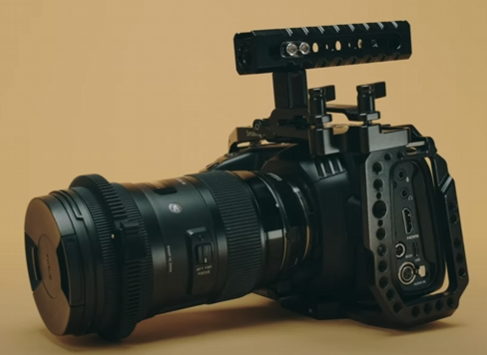

    best lens for blackmagic 4k - Google Search
    Par exemple la Sigma Art 18-35mm 1.8 semble etre le top. Il faut evidemment la trouver en monture MFT (micro 4/3).

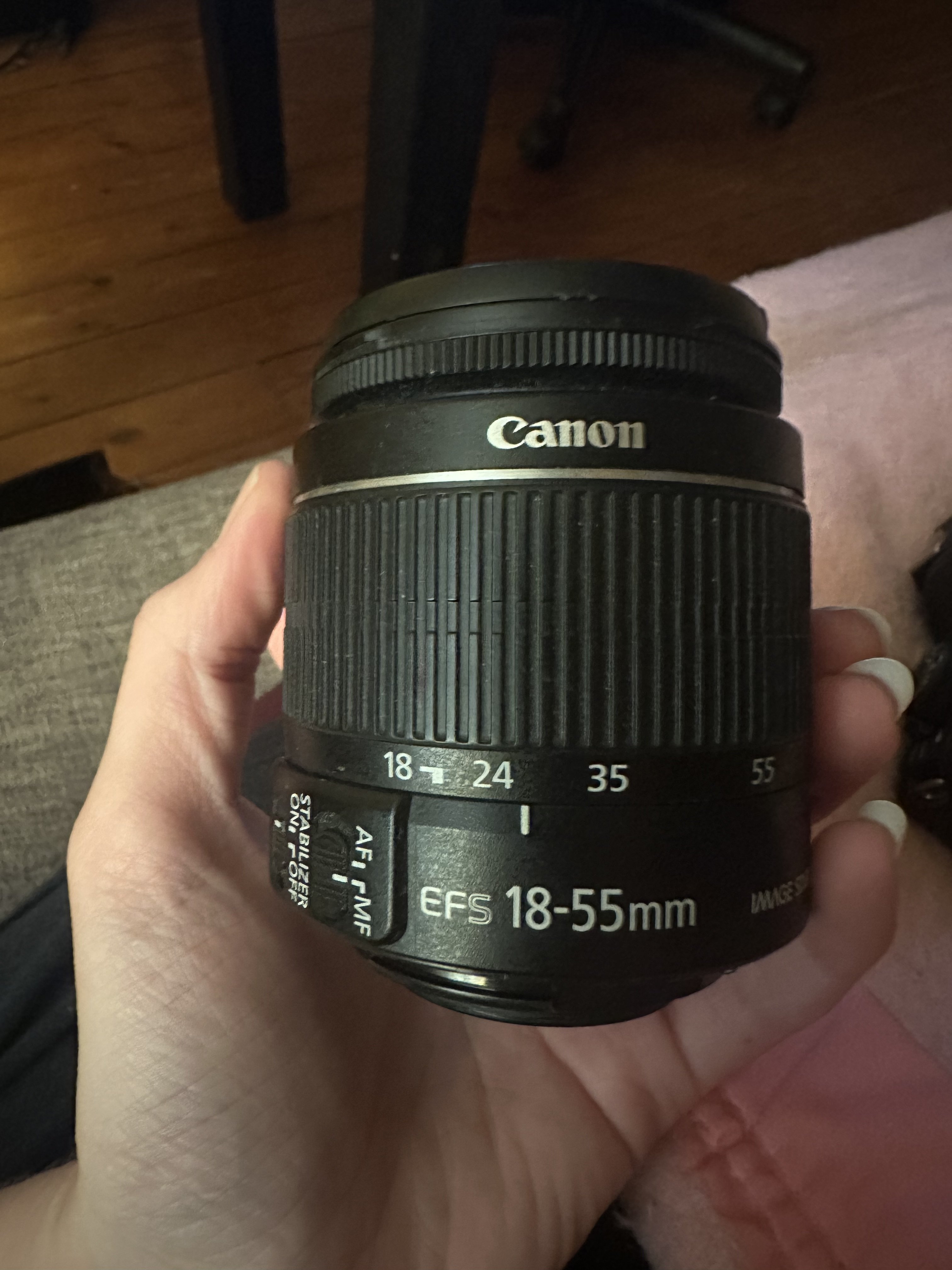

    Bonsoir, merci pour votre réponse ! J’ai pu prendre en photo un de ses anciens objectifs que voici:
    #4 grr_autocar, 23 Novembre 2023

    Il s’était d’ailleurs procuré de vieux objectifs de années 80 mais il n’était pas satisfait car il y avait une vignette énorme autour de l’image, comme vous l’expliquez bien. Pour que ceux ci fonctionnent, il faudrait donc acheter un speedbosteur ? Non électronique si possible ?
    j’ai trouvé la référence d’un des objectifs de son ancienne caméra, il s’agit d’un Canon efs 18-55mm. Donc pour utiliser cet objectif sur la blackmagic, il me suffirait de me procurer une bague adaptée ?

    L'objectif que tu nous montres est un EF-S (donc format APS-C) canon avec autofocus.
    Pour un adapteur c'est pas terrible, parce que ca necessite un adapteur cher et que comme tout objectif avec moteur, la course des bagues est tres courte, du coup pour regler manuellement c'est pas facile. Un objectif vintage offre une course de bague qui fait facilement 3/4 de tour, alors qu'un objectif recent offre seulement 1/4 de tour.
    Remarque si tu choisis un adapteur completement mecanique (ce qui est parfait pour un vieil objectif non motorisé et sans electronique), tu peux la trouver en speedbooster (donc avec la lentille de correction), pour un prix tres raisonnable. (largement moins de 200 euros).
