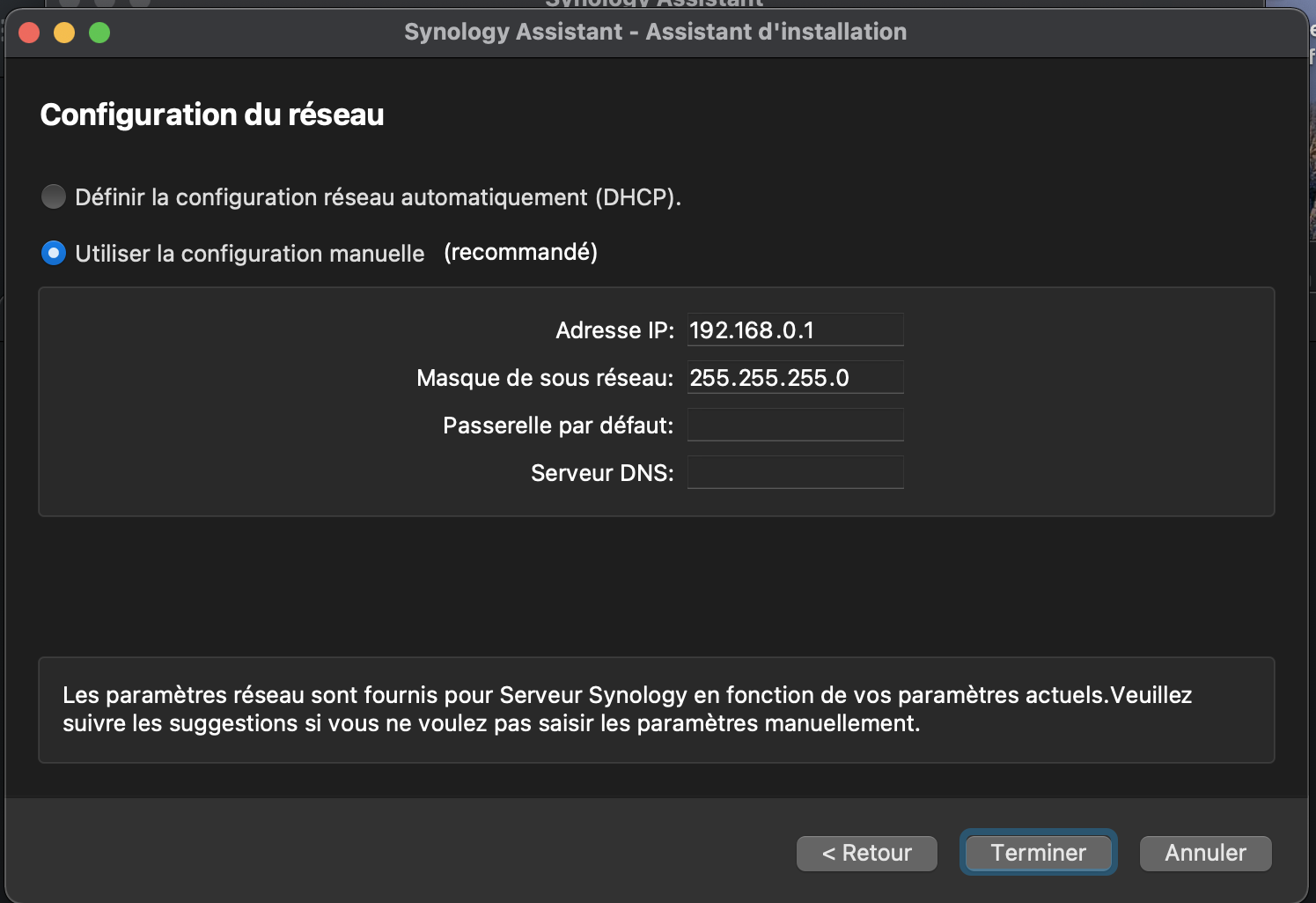

    j'ai relancé assistant synology, il m'a trouvé le réseau qu'on a configuré, mais la connexion a échouée et il m'a redemandé mon code admin et là il me demande ça... en pièce jointe, qu'est ce que je dois remplir?
  9. saint kro
    24 213
    +744 / 4 336 / -92
    Ca c'est le lan 1 donc passe le en DHCP pour l'instant
  10. KVenZ
    1 500
    143
    +0 / 3 / -0
    Ok je l'ai passé en automatique DHCP.
    Il m'a dit que le compte utilisateur avait été désactivé.
    Et sur l'assistant synology la connexion ne veut plus se faire, la connexion échoue :/
    Il faut pas le passer en manuel? sur le dernier screen shot que je t'ai envoyé?
  11. saint kro
    24 213
    +744 / 4 336 / -92
    Tu as désactivé le compte admin, donc il faut utiliser le compte remplaçant
  12. KVenZ
    1 500
    143
    +0 / 3 / -0
    non c'est le compte utilisateur qui s'est désactivé, le compte admin marche, et me permet de me reconnecter avec ce dernier système en manuel, il conseille de laisser avec les paramètres suggérés pour relancer le DSM, tu ne penses pas que c'est ce qu'il faut faire? car en automatique ça ne marche pas, je ne peux plus avoir accès au DSM
  13. KVenZ
    1 500
    143
    +0 / 3 / -0
    C'est bon ça remarche en mode automatique comme tu m'avais proposé au début! OUf! Je suis à nouveau dans mon DSM
