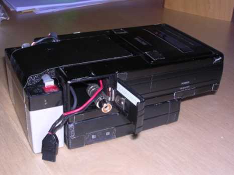

    Pour les DAT AIWA dont les batteries n'existe plus je monte des Accumulateur au plomb étanches à électrolyte gélifié de 6V 1.2Ah
    Je peux vous envoyer une photo si cela vous intéresse d'un modèle SCMS HD-S1
    C'est un peu bricolage mais cela fonctionne très bien

  7. pbd
    pbd
    Ci-joint la photo du DAT avec la batterie comme dit dans le post précédent ça fait un peu bricolage mais c'est efficace et solide.
    on voit sur la photo le connecteur qui sert à la charge et une cinch de sortie numérique le tout caché dans l'ancienne trappe à batterie.
    Ce qui est en dessous le DAT est un convertisseur de qualité supérieur à celui d'origine et qui est alimenté aussi par la batterie
    Nota : On peut encore se servir de l'alim secteur d'origine
    et je fabrique aussi le chargeur de batterie
