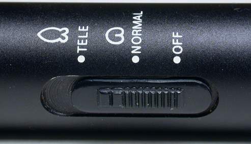

    aujourd'hui il y en a un qui s'impose ...

    Merci Pulco,
    Visiblement ce micro permet de choisir entre omni-directionnel et cardioïde. Il semble très sérieux... Mais tu ne m'en donnes pas la marque, ni le prix approximatif.
    Peux-tu me donner un peu plus de précisions.

    oui Eric , MICRO STEREO MONACOR ECM 600 ST à 54 euros
    mais sans le selecteur poisson/coeur
