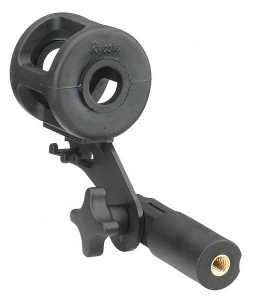

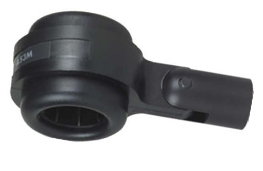

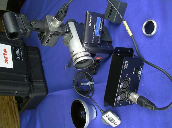

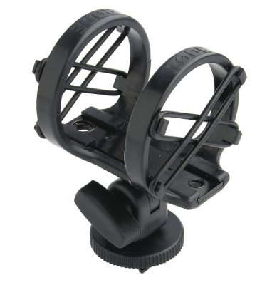

    J'ai collé une Sennheiser MSZ-6 sur mon bloc XLR (ex-PD100) sur ma PC350 mais il y a mieux comme la Rode SM3 sûrement la meilleure et la plus économique solution pour le Rode NTG qui est assez encombrant, le Rycote (chère) que l'on peut glisser dans la griffe porte-accessoire. Des collègues utilisent la petite Shure A53M que l'on peut monter sur la vis spéciale 3/8" Rycote (hors de prix !). Sony fournissait à l'époque une patte de fixation déportée pour le micro d'origine (qui est moins mauvais qu'on ne le dit !) qui se rapprochait un peu de celle de la PD150 question fixation.
