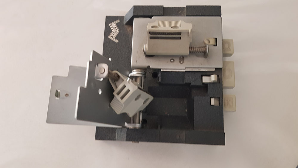

    Pour les visionneuse, et CIR pour les colleuses
    Colleuse Super 8mm - CIR | eBay
  12. caraibe
    +596 / 1 891 / -84
    254
    24 096
  13. saint kro
    +718 / 4 124 / -88
    16 450
    296
    23 948
    On ne compare pas une colleuse à colle et une colleuse à adhésif.
    Faut pas oublier qu'avec une colleuse à colle, on perd deux images à chaque collure qu'on doit refaire ou en cas de remontage

    Quand je pense que ma presse à scotch Catozzo 16 mm à deux couteaux dont un oblique pour le son magnétique 16 mm m'a été filée par un copain monteur qui passait définitivement à la vidéo ... j'espère que le vendeur s'est planté d'une virgule.
  15. caraibe
    +596 / 1 891 / -84
    254
    24 096
    J'ai retrouvé la mienne
    A colle bien sur !!
    P..Perte de deux images c'est vachement grave :D
    Surtout qu'entre 2 bobines en amateur on a pas de suivi de scène OK 2/18 seconde de perdu :laugh:
