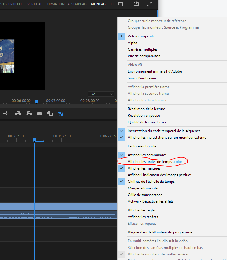

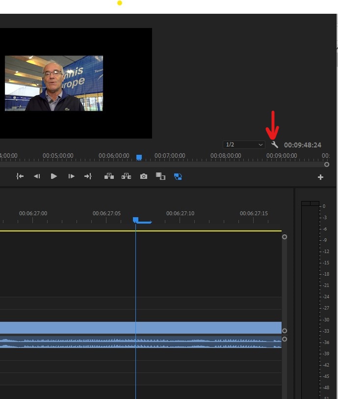

  13. AQW333
    313
    13 667
    +843 / 3 433 / -32
    .[/QUOTE]
    Dans la fenêtre moniteur de programme
  14. DC4416
    67
    +1 / 0 / -0
    Oui, merci, j'ai vu comment les afficher. Désolé mais j'étais totalement passé à côté de l'info, je n'avais pas pigé que '"passer en audio" voulait dire passer d'images à échantillons. Ca change pas mal de choses effectivement
