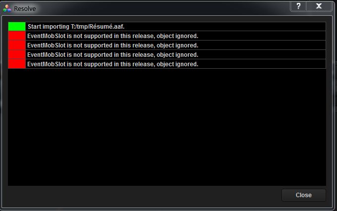

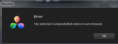

  8. ogt
    Je viens de faire le test en exportant en AAF depuis Premiere.
    Le résultat n'est toujours pas concluant : aucun clip transféré dans Resolve (version 10.1), deux messages d'erreur (le second après OK sur le premier)
  9. Pascal D.
    5 280
    67
    2 172
    +3 / 30 / -0
    Olivier je ne comprends pas pourquoi tu as des problèmes j'ai en ce moment plusieurs aaf dans ma machine venant de premiere qui s'ouvrent sans problème..Mais je viens de penser à quelque chose, peut être que ce n'est pas ça ;-) mais Resolve n'accepte pas les fichiers AVCHD, est ce que ce sont ce types de clip qui doivent s'importer?? Bien que si c'étaient ce types de fichiers lors de ton acquisition dans le logiciel de montage tu les auras surement passé dans un codec de travail.. :suspicious:
    Sinon tu peux apparemment vers un export en Finalcut pro XML depuis ton Premiere. Je dis apparemment car je ne connais pas Premiere. ;-)
