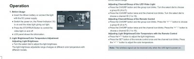

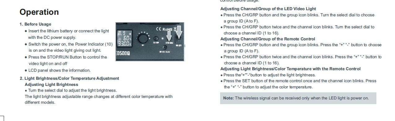

  12. ogt
    Vous n'avez as du lire la doc, dans les spécifications :
    "Livrée avec une télécommande , il vous sera alors possible d'ajuster la luminosité et température de couleur (de 3300 à 5600K) de la torche et tout cela, sans fil. "
    " Ajustement de la luminosité sans fil"
    Voir image pour extrait de la DOC : réglages sur la torche et sur la télécommande.
