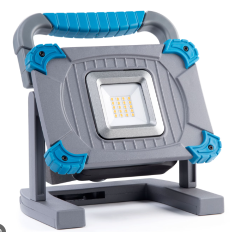

    pour pas cher tu as des projecteurs de chantier (COB) qui permettent d'avoir une base d'eclairage, mais ils ont l'inconvenient de n'offrir qu'une seule temperature de couleur. Ca peut se corriger avec des filtres, mais bon il faut les utiliser pour ce qu'ils sont, du remplissage.
    Perso je suis assez content de ceux de chez ALdi qui coutent moins de 30 euros (sans batterie), peuvent marcher sur secteur, sont reglables en puissance.
