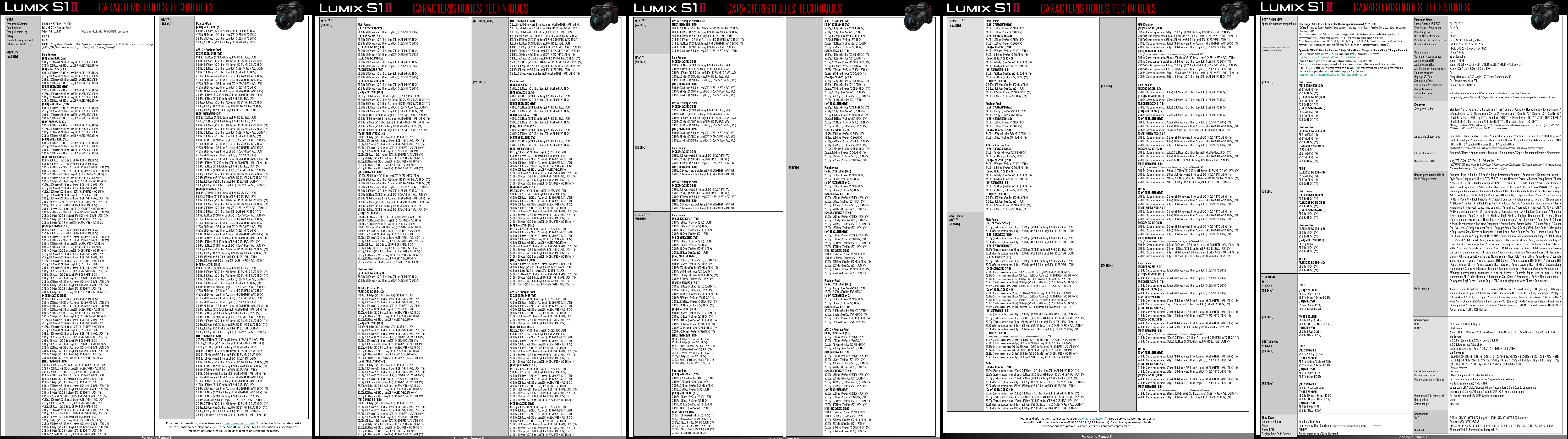

    :help::sad:
  6. bcauchy
    27 168
    +863 / 3 018 / -75
    S1 II : Dit autrement tu peux, au moins au départ, demeurer raisonnable, te satisfaire d'un codec de bon père de famille, ce sera largement suffisant
    4K 4:2:0 8 bits 50p ..mieux 4K 4:2:2 10 bits 50p ..encodage à 50 Mb/s
    pour du ralenti 120im/s
    Il faut apprivoiser ton "excellente" bestiole ..nombreux essais ..beaucoup de temps ...
