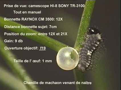

    Ci- dessous, une image que je présente pour la 3ème fois sur un forum du Repaire!
    Elle est compressée "JPEG" à la qualité 0/10 avec Photoshop 4.0 LE.
    Avant la naissance ci-dessous, j' ai voulu filmer l' oeuf qui est une mini "sphère" d' environ 1 mm, en utilisant le grandissement maximum possible avec le matériel que je possède: zoom x 21, bonnette micro Raynox x24, mise au point minimum, ouverture F 19 .
    Résultat, impossible d' avoir la moitié visible de l' oeuf (0,5mm) nette. Dans mon cas, la profondeur de champ est inférieure à 0,5 mm et un sujet de 2mm (environ) fera la largeur de l' écran!
    En Macro, suivant le grandissement utilisé, la profondeur de champ varie énormément, et à partir d' un certain grandissement , il est très important de disposer de petites ouvertures et d' avoir la possibilité de gain en manuel afin d' augmenter les possibilites lumineuses.Il semble que les camescopes numérique actuels ne soient pas très bien pourvu pour ces 2 paramètres.
