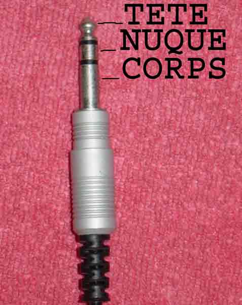

    Je possède une XL1S et souhaite enregistrer les dialogues, à part, avec un K6-ME66 et un enregistreur "baladeur".
    J'ai trouvé ceci sur le forum, de Saint Kro :
    ---------------------------------------------------------------------------------Pour ton prochain tournage, il faut effectivement que le jack soit "stéréo" et de relier la pointe et la nuque pour entrer le signal sur les deux pistes
    Pour moi, la pointe et la nuque ça ne me dit pas grand chose, pourrais-avoir un peu plus d'explications techniques pour faire ceci ?
    Et quel câble dois-je utiliser sachant que j'utiliserai une perche ? Il me semble qu'il y a plusieurs modèles XLR. Est-ce que je me trompe ?

    Alors un jack est symbolisé par un personnage, et nous avons donc en haut la tete ou pointe en dessous la nuque et le corps.

    Après tu utilises un cable symétrique XLR/XLR pour relier ton micro et tu te fabriques juste un raccord XLR/JACK de 50cm en le cablant ainsi :
    de 1 vers le corps, ( le blindage)
    de 2 vers la pointe ET la nuque ( 1 fils)
    strapp entre 3 et 1 dans la XLR (c'est plus facile que dans le jack)
    voilà tu te trouves à la tete d'un raccord désymétriseur.

    D'abord merci pour ta réponse ultra rapide Saint Kro. C'est très clair.
    Je crois être capable de faire ceci.

    Merci Saint Kro, j'ai tout compris.
    je viens de faire un montage sur un Jack et...ça fonctionne sur les deux hauts-parleurs...magique !
