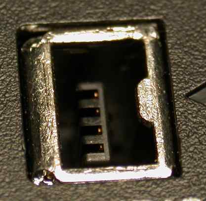

  5. Gérard_M
    Gérard_M Modérateur
    6 820
    5 136
    il faut bien regarder la prise du des appareils, quitte à emprunter une loupe.
    Voici une prise à 4 pins de mon caméscope. Regarde si ta prise coté PC présente 6 et non 4 encoches
