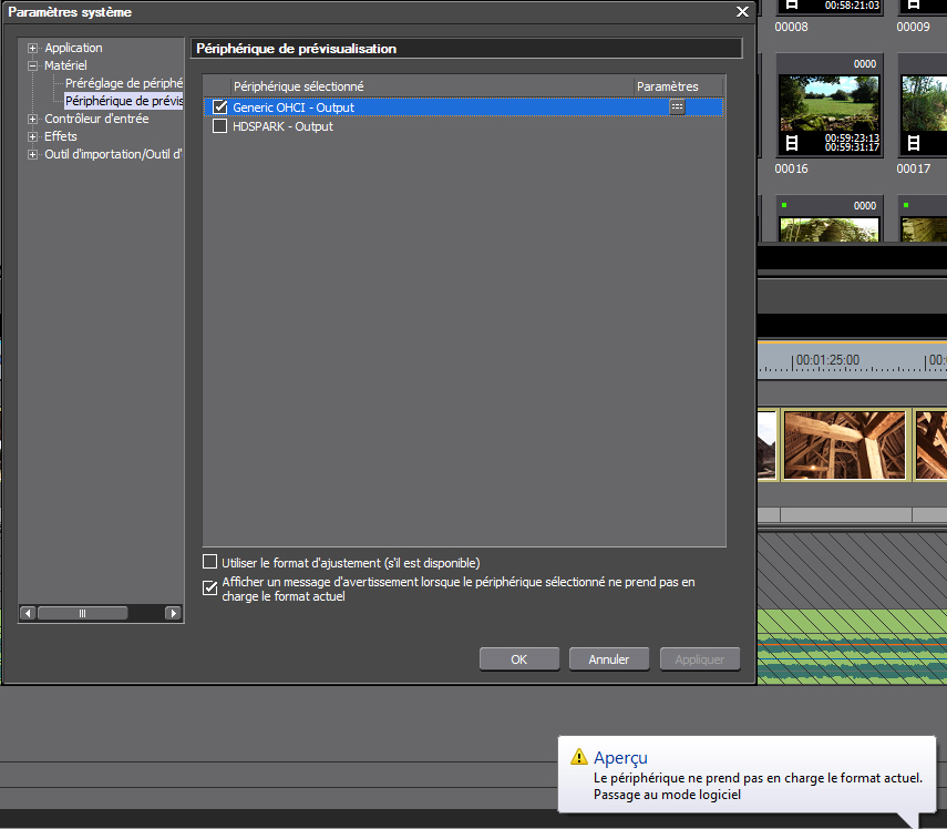

    "le périphérique ne prend pas en charge le format actuel -> passage en mode logiciel"
    Ce message apparait en bas à droite dans Edius au niveau du % d':perplexe:occupation du disque.
  2. comptesupprime20181127
    Exemple chez moi :
    Montage ACVHD, si Généric OHCI - Output est coché ce n'est pas compatible avec l'AVCHD, donc pas lisible par un périph de sortie au format
    DV ou HDV, seul le logiciel assure la lecture sur le moniteur informatique.
    Pour ne pas avoir ce message sans conséquence, décocher la case afficher un mess .......
    Sur ma copie écran j'ai une carte HDSPARK, qui elle assure le monitoring, normalement elle est sélectionnée, et je visionne sur un écran TV.
    Peut-être pas très clair sur ce coup là, pas certain de bien expliquer !

    Bonsoir , on peut comprendre comptesupprime20181127 . Pour que tu obtienne une réponse limpide sur ta question , il faut , je pense , indiquer :
    -les différents paramétrages choisis pour ton projet mais surtout son codec video
    - Le codec de la video qui , à la lecture , déclenche ce message et qui n'est sans doute pas le même .
