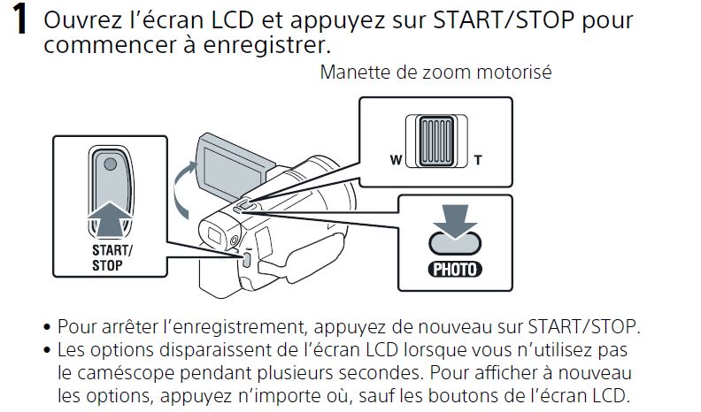

    Merci Jakovidéo, j'ai acheté la SONY AX53, et comme dit juste au-dessus les essais me plaisent totalement, excellente stabilisation, mise au point une fois verrouillée ne décroche pas, la qualité image et son très satisfaisante, reste encore prendre en main de l'ergonomie, j'ai eu quelques horizons de travers, et je ne trouve pas le bouton pour interrompre le plan, donc chaque fin de plan très bougée. Voilà le FZ1000 du coup est vendu, j'avais essayé le FZ1000 sur monopode au zoom et c'était pas stable. de plus Grand Angle à 37mm c'est trop long.
  10. ogt
    Il faut activer la fonction "Quadrillage" qui vous permet d'avoir des lignes horizontale sur l'écran ou le viseur, et ainsi respecter le niveau de l'horizon.
    (page 47 du manuel)
    heu, comme sur tous les caméscopes : bouton Start-Stop, ou alors je n'ai pas compris le problème !

    Merci ogt, j’ai activé la fonction 'quadrillage' après cet essai, pour le bouton je me suis mal exprimé, je sais ou il est, mais je le trouve naturellement, mon pouce le cherche donc les dernières secondes du plan sont très bougées. je ne suis pas encore habitué a l'ergonomie
    Question maniement de base pas de problèmes.
    Par contre si vous avez ce caméscope, qu’avez-vous choisi pour la fonction mon bouton?
    moi j’ai mis 1) réglage manuel luminosité 2) réglage manuel du son et mise au point manuelle pour la bague autour de l'objectif
    Merci
