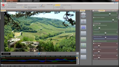

    Ce n'est pas du tout un problème en SAL, la fenêtre s'ouvre sur le moniteur, il suffit de glisser dedans le clip à traiter, si ça convient l'envoyer en chûtier, il est marqué Mercalli, facile à trouver, de plus en version SAL, il va fonctionner avec tous les softs de montage et moins cher.
    Il y a une version d'essai
    Au début Mercalli 4 est sorti en SAL, j'ai migré de la 2, ensuite il est en plugin maintenant mais + 200 € ......
