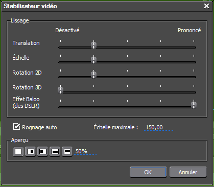

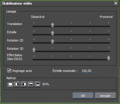

    Pour en revenir à nos moutons, à l'époque du test d'Olivier, j'avais émis un contre avis, tout en reconnaissant la qualité de son travail, au sujet du stabilisateur d'Edius 7.5.
    Mon intervention dans le fil a disparu, mais j'avais présenté un réglage optimisé qui donne des résultats parfaitement satisfaisants et comparables aux meilleurs.

    A l'époque, OGT, vous aviez parfaitement reconnu qu'avec le réglage "baloo" curseur complétement à droite, donc à fond, le résultat était nettement meilleur, sans parler d'ailleurs de cette histoire de zoom max à 150% qui se met par défaut. Dommage que je ne puisse retrouver cet échange qui a disparu du fil.
    Pour revenir au zoom, je viens de refaire un test à 110%. Sans tomber dans la caricature, à 150% l'image reste parfaitement définie sans baisse de résolution extravagante. Et bien avec ce nouveau réglage de zoom sur lequel vous insistez, la stabilisation est toujours nettement meilleure avec le curseur "baloo" à fond à droite, réglage que vous n'aviez pas effectué à l'époque.

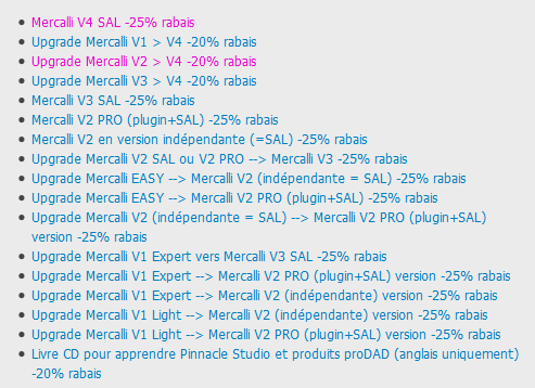

    Bonjour ; j'utilise Edius 6.08 qui m'a été livré avec, en bonus, Mercalli 2.0 que je voudrais "upgrader" vers la version 4.
    Pouvez-vous m'aider à choisir la version qui convient parmi les propositions de Déclic-video :
    La ligne n°3 me semble aller bien mais elle est en version "standalone" ;
    existe-t-il un "upgrade" en plug in ?
    Merci.
