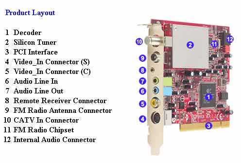

    Ce n'est pas un fil RCA qui entre dans ma carte de capture.
    C'est un gros fil noir mais pas du S-vidéo.
    C'est un gros fil noir de cable. Je ne me souviens plus du nom.
    Il y a un petit fil de métal en plein milieu à l'intérieur.
    Si tu regardes sur l'image de ma carte, c'est l'entrée qui est complètement à gauche.

    Euh, ca c'est l'entrée "antenne", donc tu ne rentres pas sur la partie capture, mais tuner.

    Est-ce que ça veut dire que je ne branche pas mon fil au bon endroit?
    C'est quoi ça le tuner?
    Je suis vraiment profane là-dedans.
    Quel autre fil puis-je entrer dans ma carte de capture si ce n'est pas mon cable qui sort de mon décodeur pour mon antenne parabolique?
    Faudrait-il que je branche un cable S-vidéo de mon décodeur pour l'entrer dans ma carte de capture?

    ce cable, il vient d'où ?
  10. cambo
    j'ai ma soucoupe à l'extérieur de la maison.
    elle est reliée à un cable qui est branché sur mon décodeur Bell Express vu dans la maison.
    Et de ce décodeur, sort mon cable qui entre dans ma télévision. et je l'ai aussi "spliter" pour qu'il aille dans ma carte de capture.

    Il y a marqué quoi sur la prise de sortie du décodeur ?

    d'apres ton lien là tu as une entrée digitale(RVB) donc satellite
    moi je penche plutot pour le fait ke la qualité de ton acquisition video n'est pas bonne à cause de l'encodeur mpg2
    donne plus de détails sur ta config pc+config de ta carte
