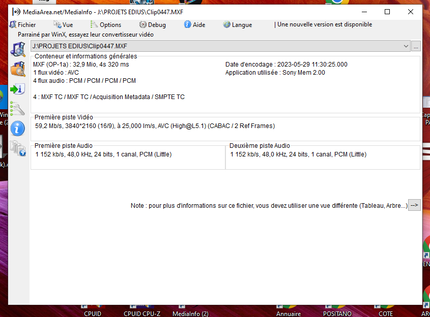

    Bonsoir à tous,
    Je pars du principe que le problème posé est le bon.
    Je m'explique.
    J'ai découvert ce soir que les fichiers sortant de ma camera ne pouvait être intégrés ni à EDIUS X, ni à DVR 18.
    En recherchant la cause par élimination je me suis souvenu que le premier fichier que les softs de montage on refusé est un fichier tourné avec l'option super-ralenti. Encore qu'il a été accepté par EDIUS.
    Depuis, je galère. Tous les essais que j'ai réalisés sont rejetés par EDIUS.
    J'entends par rejetés que la vignette du fichier s'affiche dans le chutier , mais que le petit signe de lecture et
    d'intégration dans le chutier figurant en bas à gauche ne disparait pas et que le fichier ne peut être utilisé.
    Les fichiers déjà présents sur mon pc peuvent tous être intégrés.
    J'ai réinitialisé la camera...rien n'y fait.
    l'AX700 étant la copie conforme de la Z90, je me pose la question de savoir si l'un d'entre-vous a rencontré un problème similaire.
    Merci d'avance.
    JB
    Je joins un photo de media info.
