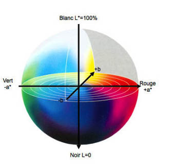

    - cet Espace Lab c'est le Gamut maxi perceptible par l'homme (pour les meilleurs il se compose de l'ensemble des tonalité qui pour chaque couleur vont de 0 à 255 tonalités de Rg, 0 à 255 tonalités de Vt, 0 à 255 tonalités de Bl ,ce qui fait un Espace de couleur dit Lab accessible à l'homme, de plus de 16 millions de tonalités...c'est donc un sous ensemble de l'espace réelle qui va de l'UV à l'IR, invisible pour l'homme.
    - Il existe l'espace RVB plus restreint et l'espace sRVB que l'on peut appeler standard minimum ?

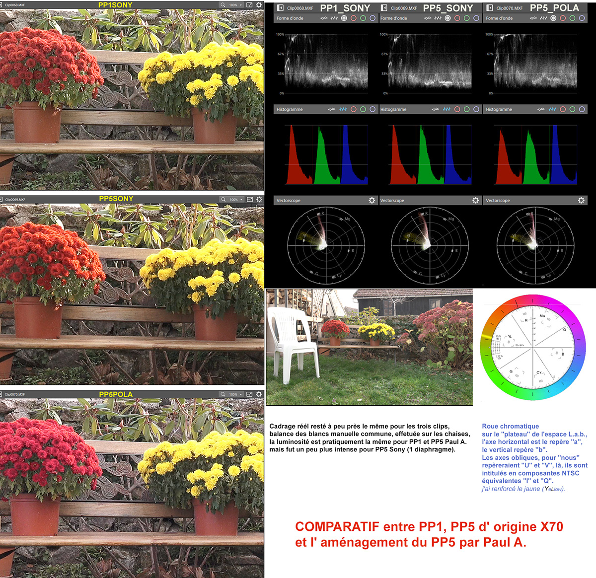

    Ce que "cavalièrement" j'ai intitulé PP5POLA est de jour l' aménagement communiqué par AQW333 du PP5 par Paul A.
    Sans mettre la caméra sur pied j'ai tourné rapidemen trois clips dont on peut voir ici trois extraits dans les images respectives et leur analyse selon la Luminance et la colorimétrie par histogramme 'RGB' et vectorscope…

    Ce qui m'intéresse dans cet "exercice", c'est l'influence des modifs apportées par Paul A. sur le PP5 original SONY, qui, effectivement, "flate" les couleurs et contrastes.
    Le PP1 (SONY) propose effectivement un rendu plutôt "plat" … une sorte de "faux S-Log2" par exemple … je l'ai donc choisi comme … référence "neutre" plutôt que le PP … "sans PP" = 'off'.
    Sans juger ce qui est mieux ou pire, voici ce que je remarque.
    1- Par rapport au PP1, bien que l' éclairement général ait gagné un diaphragme, le PP5 d'origine (SONY) me parait assombrir les ombres (je tangente le pléonasme).
    L' adaptation "P.A." redresse cette restriction de la dynamique : voir les pierres du muret "sous" le banc et quelques différences en partie basse de 'Forme d' onde de luminescence'.
    J'attribue celà à la modification apportée par 'BLACK GAMMA' qui, de jour, passe de "medium, 0" à "high, +7".
    2- Par rapport au PP5, avec, je pense, la mise en œuvre de 'COLOR CORRECTION':
    - une plage étroite de rouges ("9;4") est tirée côté magenta (+8;0)* et fait perdre de l' éclat au chrysanthème rouge bien qu'il n'y ait pas de correction saturation,
    - sur une plage un peu plus large de jaunes ("18;7") est tirée côté vert (+15;0)*, vraisemblablement sur les feuilles du rhodo plus que sur le chrysanthème jaune.
    * les modifs de phase (teinte) n'affectent pas les teintes sélectionnées additivement en valeur absolue mais peut-être dans une proportion relativement faible.
    Le sens positif de ce décalage me parait être celui "inverse des aiguilles d' une montre" (trigonométrique pour les matheux): plutôt sûr pour le décalage des rouges… peu visible sur le chrysanthème jaunequi, cependant gagne en luminance (cause +vert ?) et perd des "détails" (?).
    Cependant, ces décalages apparaissent sur le vectorscope et une réduction de la coloration jaune découle de la diminution simultanée en R et G (vue à l' histogramme).
    3- les influences des modifs en "KNEE" et "WB SHIFT" ne me sautent pas aux yeux …
    - mais, pour le coude qui pase de "100; Middle" (aux PP1 et PP5 intiaux) à "90; High" (de jour PP5 POLA), le "brûlage" des hautes lumières du chrysanthème jaune a presque disparu …
    - pour le chgmnt en BdB … ??? … j'attribue le "greennish" du rhodo à la correction couleurs … il faudrait avoir fait un essai en laissant WB SHIFT à 0 …
    le déplacement des coordonnées d'une couleur capturée selon les axes (encore deux à tracer sur la roue des couleurs !)
    -- [LB] = yL (yellow) —> B (Blue) -non utilisé ici, LB = 0-
    et
    -- [CC] = Mg (Magenta) —> G (Green) passe de 0 à +1 ici [ CC était la Correction de Couleur des TV NTSC - antiques].
    n'est pas 'très' important.
    Personnellement, question goût ( en prise de vues, contraire à S-Log2 !) je n'aménagerais dans le PP5 initial que BLACK GAMMA et KNEE (DAY)… mais pas COLOR CORRECTION n WB SHIFT …
    Voilà, aujourd'hui est un autre jour qu'hier, c'est pas "férié", j'ai mis mon commentaire :unsure:

    GREENSET.jpg AQW333, le PS que je t'ai adressé c'est évidemment une blague sur "green" … Je connais les courts en dur réellement "green" depuis … …
    la photo jointe a plus de trente ans !
    Plus sérieusement, le MEMORY"X" REVISION, déplace les teintes des couleurs "vraies" (memory"X" C.) de la gamme (C. range) sur la "roue des couleurs" qui est circulaire … et sur un cercle on peut (se) déplacer dans un sens ou dans l' autre : populairement le sens privilégié est celui "des aiguilles d'une montre" et mathématiquement, c'est l' autre dit "sens trigonométrique" mais qui est aussi celi dans lequel les européens non britanniques décrivent les ronds-points routiers (alors que les iliens "anglophones" tournent selon le sens des aiguilles d'une montre …
    Alors, sur cette "roue des teintes" une révision positive déplace un "rouge" vers le "magenta" (vers mais pas sur) et un jaune vers l' orangé (ce qui n'est guère visible sur les images mais un peu sur le vectorscope .
    Ce que tu remarques de la "froideur" de l' aménagement de Paul A. pourrait être dû au "déréglage" "+1" dans la direction du Vert (G pour Green) sur l' axe "CC" MG —> GR (sens positif de Magenta vers Vert) … :perplexe:
