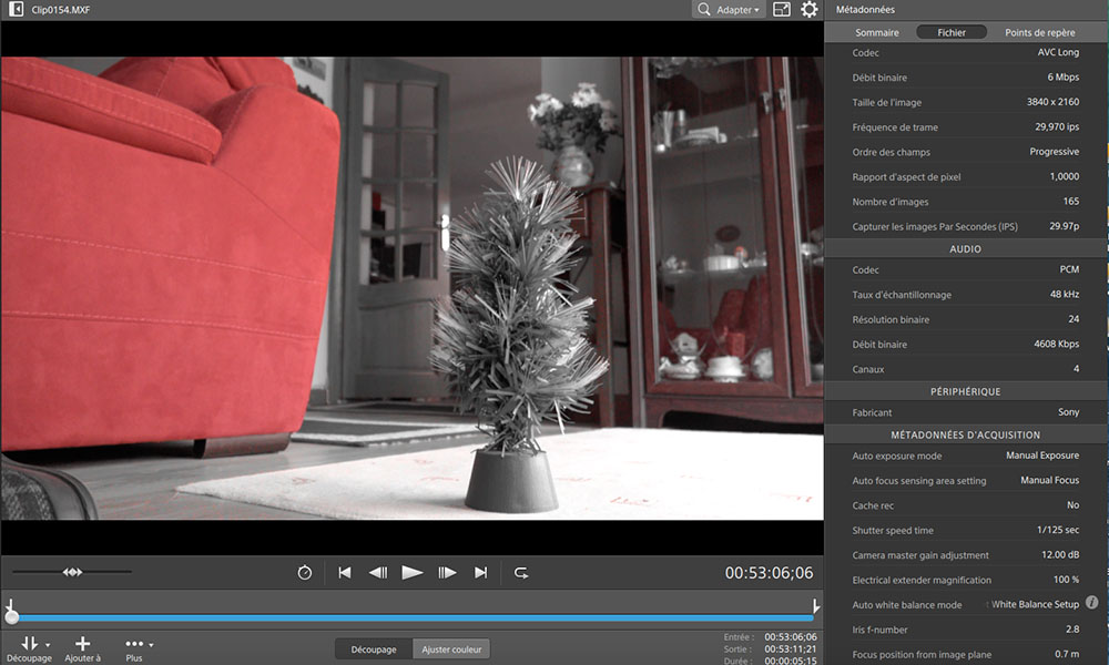

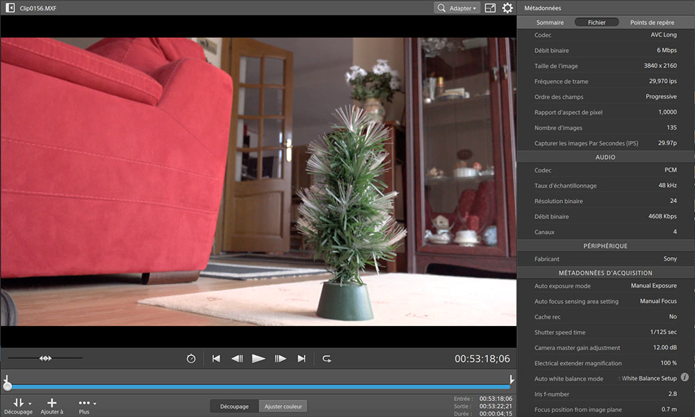

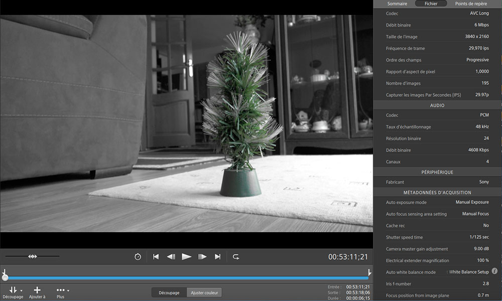

  4. guy-jacques
    9 200
    156
    9 236
    +83 / 289 / -3
    André, je comprends tes motivations …
    1- projeter de belles images sur le grand écran de ta salle personnelle …
    et …
    -2 de Marseillais - ouais, à suivre, vu d'ici, ça passe, mais, même si Pagnol est né pas loin accidentellement, quand j'habitais La Pointe Rouge c'était hors limites, enfin, disons que ça va puisque tu en as, presque, l' accent !
    Moi, je poursuis quelques essais,
    à cause de AQW333, j'ai exploré un peu cette complication concernant la BdB …
    - 1 en mode auto, pas de casse-tête, la BdB comme les autres réglages d' exposition (gain, shutter et iris) est automatique.
    - 2 En mode manuel le réglage "en action" se fait gràce au bouton WB que l'on découvre en ouvrant l' écran LCD, 4 options sont offertes:
    -- 21 l'une qui n'affiche rien sur l' écran laisse la BdB en auto,
    -- 22 deux autres activent le préréglage "A" ou "B" … qui ont leur procédure de préréglage sur l' exposition d'une "mire" gris-neutre ou "blanche" et passage par le menu rubrique WB SET (de CAMERA SET) voir p. 45 du manuel
    -- 23 enfin la dernière utilise un preset obtenu via menu WW PRESET (aussi de CAMERA SET), c 'est celà que décrit le post précédent de AQW333 et qui est incomplètement renseigné dans les p 44/45 du manuel. Sont encore données 3 options:
    --- 231 "OUTDOOR" qui, ensuite, nécessite le choix d'un paramètre abstrait dans WB OUDOOR LEVEL [de -7 (refroidirait lumière chaude) à +7 (réchaufferait lumière froide), on en suit l' évolution sur l' écran] …
    --- 233 "MANU WB TEMP" qui, ensuite, nécessite le choix d'un paramètre "température K" dans WB TEMP SET [de 15000K (réchaufferait une lumière froide à 2300K (refroidirait une lumière chaude), on en suit l' évolution sur l' écran] …
    --- 232 "INDOOR", si, j'ai plutôt bien compris :perplexe: , permet d'adapter (automatiquement) la BdB à un éclairage artificiel lorsque ses condotions changent ou sont particulières (studio / lampes sodium ou vapeur mercure -éclairage routier): il n'y a donc pas nécessité de paramétrer.
    À noter que "OUTDOOR" ou "MANU WB TEMP' peuvent ête utilisés en lumière artificielle à l' extérieur ou à l'intérieur de jour ou de nuit (exceptées, en principe, les circonstances lumineuses qui relèvent du preset INDOOR.
    Par ailleurs via un PICTURE PROFILE , la rubrique "WB SHIFT" permet en plus de peaufiner le réglage de la BdB … donc … à suivre …
    Toujour selon Picture Profile, je voulais explorer "COLOR CORRECTION" (mon but étant la Jument Verte sur Mars)… je n'ai pas -encore ?- réussi à trouver comment échanger réciproquement le vert de l' herbe avec le bai de la jument en utilisant COLOR REVISION … à main levée je me suis contenté de tester COLOR EXTRACT résultat de l'extraction conservant la teinte Rouge et ses voisines et de l' extraction conservant la teinte Verte sans trop de voisines …
    Utilité ??? …… p; ex. mise en évidence d'un "sujet" autrement que ou en renfort du floutage de MaP …
    Sans "extraction":

    Le rouge seul peut être par ex. un effet artistique comme la petite fille au manteau rouge (et le reste en N&B) dans "La liste de Schindler".
    Je l'ai déjà utilisé en post-prod (plus facile) pour faire, sur une image N&B, apparaitre en rouge les ongles, les chaussures, ... d'une femme. Effet garanti.
    Le faire au tournage est plus risqué , mais peut-être plus réussi qualitativement.

    André, ce n'est pas totalement une "tare" … c'est un automatisme … alors, ça ne marche que si l'on est en mode AUTO … général pour certaines variantes (iA p. ex.) et MaP pour "SPOT Focus" …
    Le suivi de MaP, il me semble qu'il fonctionne avec la reconnaissance faciale ou bien -peut-être- certaines configurations détectées par iA … Mais je n'ai pas essayé …
    Cependant en faisant cette "recherche", je me suis aperçu que certaines possibilités comme iA ou cette"reconnaissance faciale" ne sont plus accessibles en filmage '4K' …
    D'où, pour en revenir à ma "Jument Verte … etc.", c'est peut être le cas de "COLOR CORRECTION", bien qu'au menu PP, cette option ne soit pas "grisée" … à voir … … bientôt …

    Dans un post précédent, mon avant-dernier de la p.5, j'ai relaté une restriction du tournage en '4K' -pour ceux qui ont acheté ce complément- restriction concernant quelques "facilités" utilisables en mode AUTO (général) et qui sont offertes en filmage FullHD (p. ex.menu AUTO MODE SET devenu inutile car seul le choix "SCENE SELECTION SET" reste accessible en '4K', mais "INTELLIGENT AUTO" ne l'est plus …).
    Oui, ici nous discutons de PP mais, mon exploration de "COLOR CORRECTION" si elle est concluante pour "COLOR EXTRACT" qui désature (jusqu'au Noir&Blanc) tout ce qui n'est pas une couleur sélectionnée, elle échoue pour "COLOR REVISION" qui est censé remplacer la (ou les 2) couleur(s) sélectionnée(s) par … une (ou respectivement 2) autre(s).
    L'ayant effectuée en filmage '4K', je présumais une restriction analogue justifiant mon échec.
    Revenu aujourd'hui au filmage FullHD (XAVC) … COLOR EXTRACT … marche, COLOR REVISION … échoue :col:
    Le '4K' doit rester "présumé innocent" de celà … Mais, de quoi, moi, suis-je coupable :perplexe::perplexe::perplexe:
