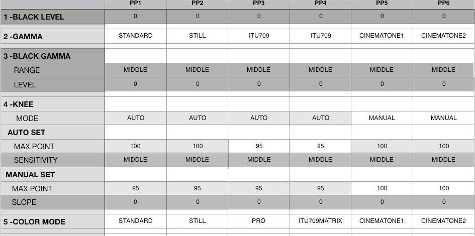

    En anexe, tableau "pdf" des réglages des 6 Picture Profiles d' origine Sony.
    Sur la totalité des possibilités, seules 4 rubriques diffèrent dont 2 (quasi) totalement : le couple GAMMA-COLOR MODE particulier pour chaque profil… image jointe.
    mon choix a été PP3 …
    Je reste intrigué par le choix du COUDE (déplacé en KNEE -genou- pour les anglophones !):
    - "SET" y diffère selon AUTO ou MANUAL … alors que le MODE est … MANUAL,
    - c'est de même pour les autres PP que le mode soit pour certains AUTO et MANUAL pour d' autre :perplexe::perplexe::perplexe:

  12. AQW333
    317
    13 809
    +857 / 3 500 / -32
    Bravo guy-jacques pour cette mise en tableau et ce serait bien qu'il se retrouve en intro de ce topic...c'est la base de tout investigation...
    Mais... comme j'ai failli le faire en PP4, tu n'as pas réinitialisé vers réglages pas défaut de Sony ton PP3; donc retificatif et c'est écrit au post 26 ;-) pour le PP3
    - En Auto ce n'est pas 85 mais 95% et Moyen
    --En Manuel c'est 95 % et pente 0
    Marc pourra le corriger en l'important dans son post 1...:good:
    Pareil pour le Knee (changement d'angle de la pente de la courbe Gamma...d'où le nom), par défaut tout est sur Auto et donc c'est le réglage Auto qui s"applique avec une sensibilité plus ou moins forte...qui est par défaut Moyenne partout (à corrigé)
    Pour le Knee-Genou Manuel tu peux agir sur la pente....c'est comme cela que fonctionnent les menus ici..et tu choisi le mode que tu veux avec ou sans correction de pente.
    Je crois que ton PXW X70 n'est pas une première main.d'où l'explication et tu as aussi peut être modifié des réglages...?
    Tu peux réinitialiser chaque PP un par un en fin de menu PP.
    Bonne journée
    Nb: Modifie si tu peux aussi le PP3 du PDF qui lui est totalement complet..On devrait le mettre aussi en post 1....bon taf !
  13. guy-jacques
    9 200
    156
    9 236
    +83 / 289 / -3
    PJs de mon post précédent corrigées … effectivement, un parent, "propriétaire" précédent et provisoire (PPP) avait modifié ce PP … pour raison circonstancielle o_O … j'ignore pourquoi avoir choisi celui-là, initialement proche du PP4, et, le résultat m'a plus plu :non:
    Je connais le rôle du "coude" (de la courbe gamma), ce qui m'amuse c'est qu'en anglais le terme descend du supérieur à l'analogue inférieur :hum:
