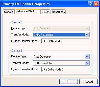

    Dans le gestionnaire de périphériques, tu regardes dans les propriétés de l'interface IDE

  6. orkin
    ok,
    j'ai tout comme toi sauf dans le device 1
    Mode de transfert actif : "Non applicable" au lieu de Ultra DMA mode 5"

    Tu dois avoir un cdrom ou rien en device1, donc c'est normal.

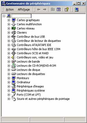

    Tu n'as pas de lecteur CD ou de graveur ?
    Tu vas dans le gestionnaire de périph et tu trouves tes périphs

  12. orkin
    Si,
    j'ai un lecteur DVD Samsung DVD-ROM SD 616T, et un graveur sans marque genre Dell HL-DT-ST CD-RW GCE 8481B,

    Sur quelle nappe sont-ils (IDE secondaire ? )
    Il doit te rester un emplacement IDE de libre.
  14. orkin
    salut SAint Kro,
    J'ai bien un IDE primaire et un IDE secondaire.
    comment savoir sur quel canal IDE ils sont placés?? lorsque je double clique sur chacun d'eux pour avoir leurs propriétés, je ne vois pas de nom de de cd ou dvd.
    sur le secondary IDE sur l'onglet paramètre avancé j'ai comme dans le primary sauf pour "current transfert mode" ou j'ai "Ultra DMA mode 2" pour les 2 devices.

    Donc ton IDE secondaire est occupé par le CD et le graveur, le primaire par ton disque C et il te reste un emplacement sur l'IDE primaire en slave pour un second disque.
