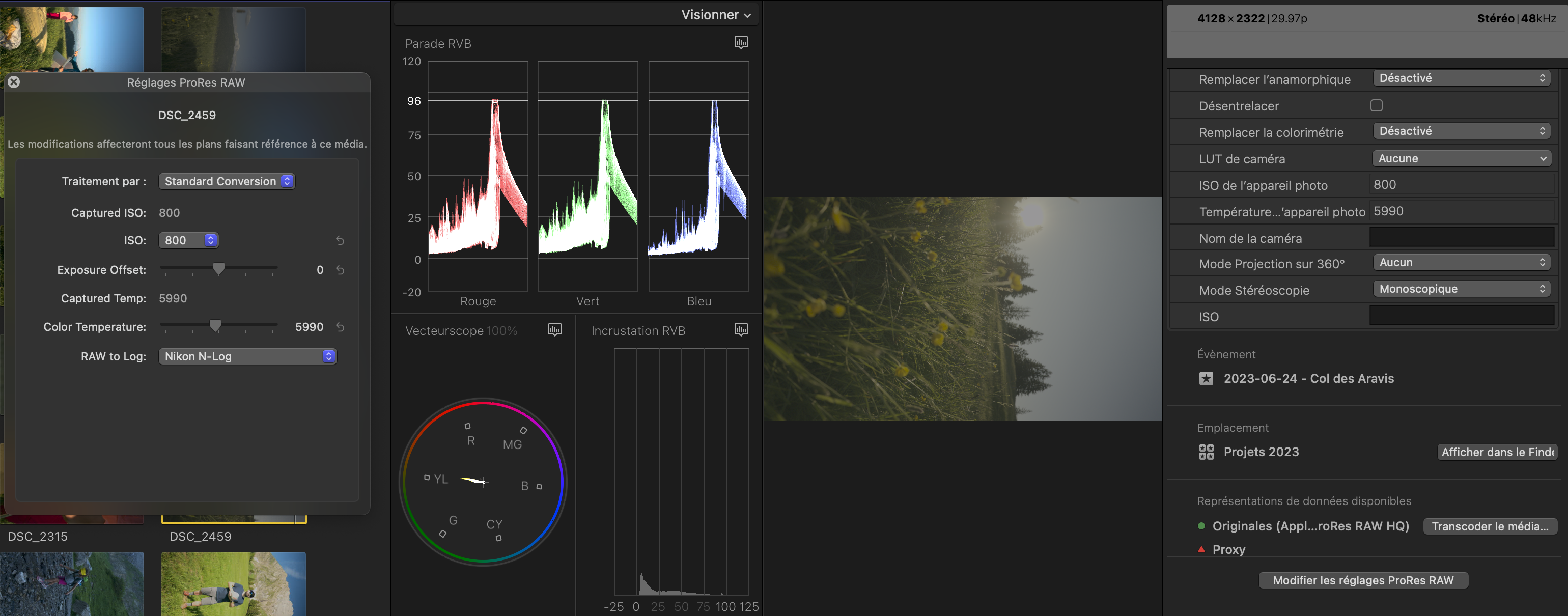

    Plutôt débutant en vidéo, je commence à avoir compris l'histoire des formats, résolutions et autre (étant photographe, ça facilite un peu).

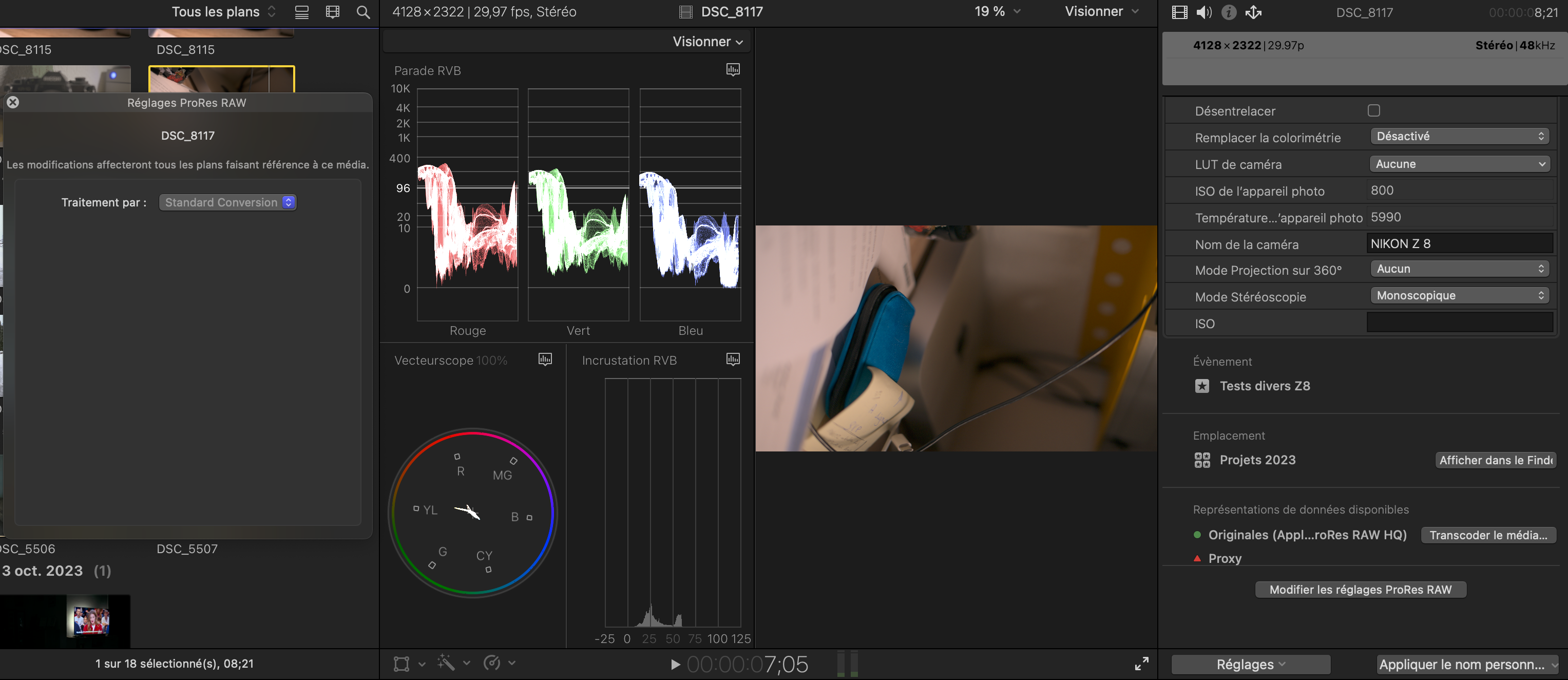

    Je me questionne cependant sur une chose. Lorsque je fais un enregistrement avec mon Nikon Z8 d'une vidéo en Apple ProRes RAW 12 bits / N-log et que j'importe cette dernière dans Final Cut, je n'arrive pas à retrouver mon image en flat. Celle ci arrive contrastée.
    J'ai d'autres vidéos que j'avais importés avec les même paramètres (il me semble) il y a quelques temps et qui sont bien désaturé (profil N-log) et auxquelles je peux appliquer ensuite la LUT du Z8.

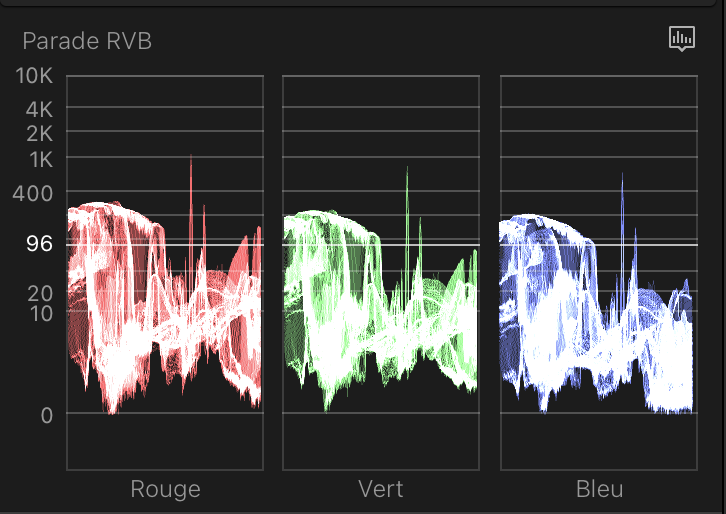

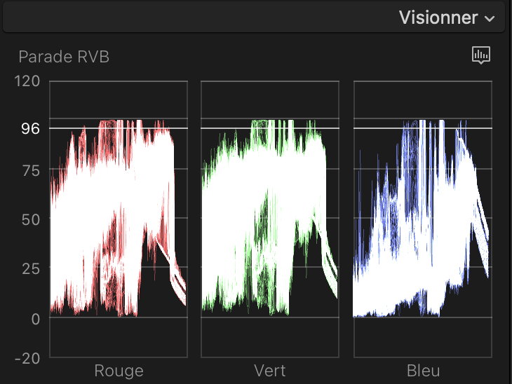

    Je me suis aperçu que j'avais deux échelles très différentes dans la parade RVB (voir en pièces jointes).
    Si quelqu'un à une piste, merci d'avance :)
    Capture d’écran 2023-12-12 à 23.38.19.png Capture d’écran 2023-12-12 à 23.38.00.png

    Je ne suis malheureusement pas expert de Final Cut, mais quand tu importes du RAW dans d'autres logiciels, tu choisis ensuite comment ce dernier doit le dématricer. Peut-être que ton final cut est réglé par défaut pour dématricier le RAW en Rec-709 et pas en NLog ?
    Pour tes parades, elles indiquent que tu n'es pas dans le même espace. La première est en SDR (ton signal clippe à 100 et ton échelle ne monte que à 120) alors que la deuxième est en HDR ( ton échelle monte à 10 000, tu peux monter beaucoup plus haut en luminosité et descendre à zéro).

    Alors l'aide FCP X m'a donné une première piste (je suis arrivé à modifier certain paramètre et à retrouver la version de ma vidéo sans application de la LUT dans certaines vidéos, mais dans celles que j'ai faites hier, impossible, je n'ai pas accès aux même paramètres (voir images, la case est grisée)...
    Les 2 ont étés tournées avec le Z8....
    J'ai certainement loupé un truc.
    Capture d’écran 2023-12-13 à 18.33.22.png Capture d’écran 2023-12-13 à 18.32.37.png

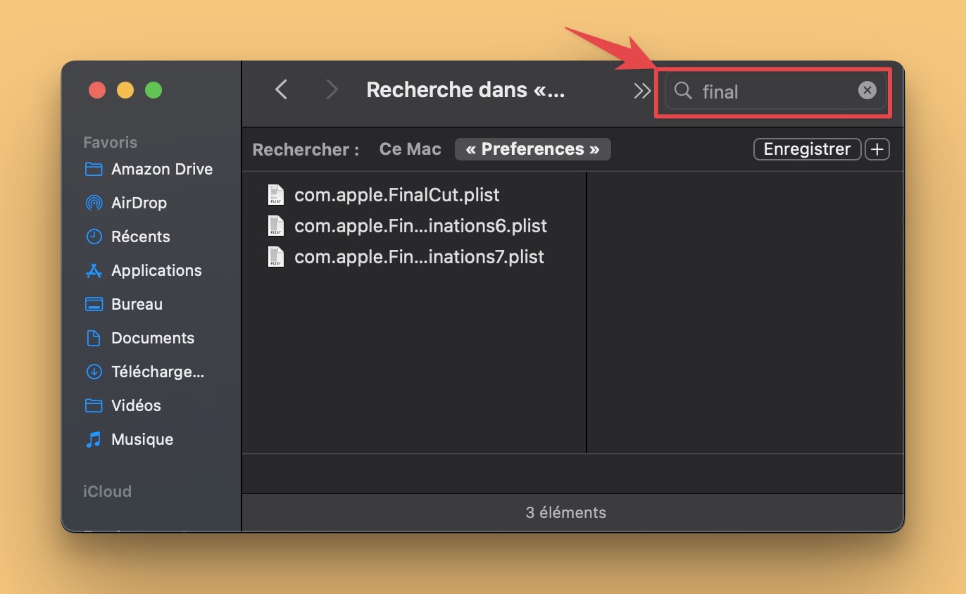

  10. JLB21
    5 800
    60
    3 038
    +167 / 362 / -12
    Quitte puis relance FCP X avec les touches alt-cmd enfoncées. Une fenêtre va apparaître te proposant la suppression des préférences.
    On pratique ainsi lorsqu'il arrive que FCP X aie un comportement erratique quelqu'il soit.
    Tu peux aussi procéder après avoir fermé FCP X en allant à Bibliothèque Utilisateur (Maj-Cmd-L), en rentrant dans la loupe 'final' et en mettant les fichiers présents à la corbeille.

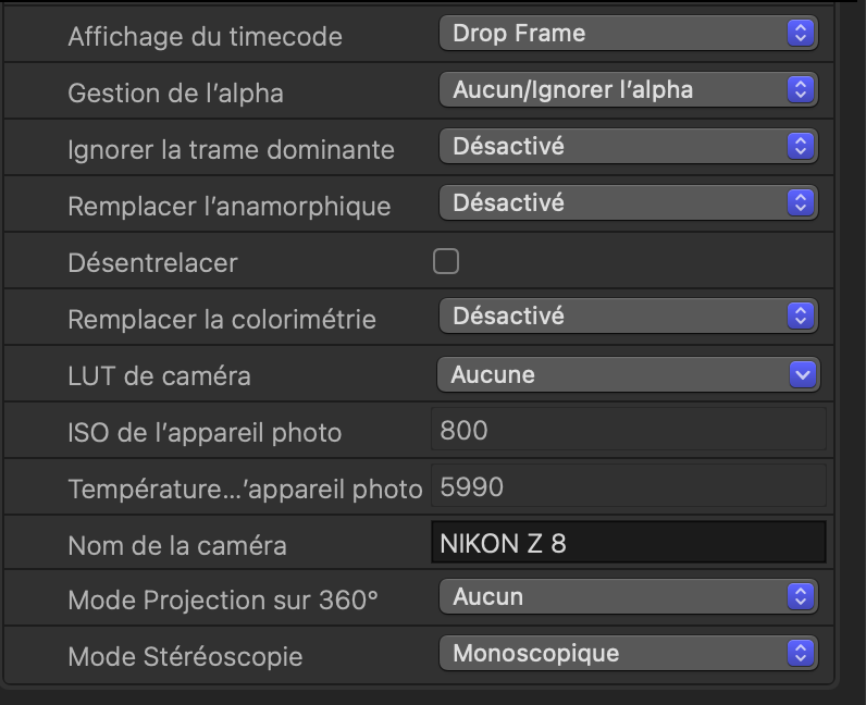

  13. fguillermet.photo
    600
    13
    A quel endroit faut il désactiver cette LUT ?
    Car si c'est dans l'inspecteur -> réglages, je n'ai pas de LUT d'activée (voir image jointe)

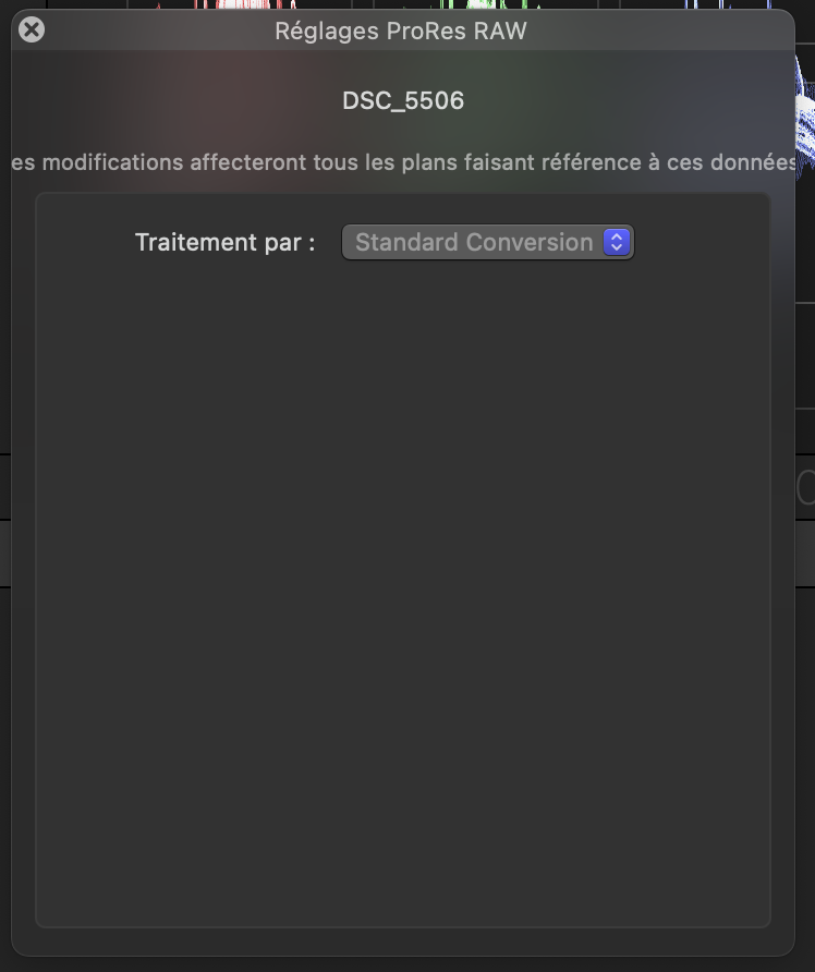

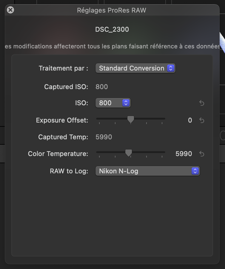

  15. fguillermet.photo
    600
    13
    Je suis en train de comprendre petit à petit. Ce qui est clair c'est qu'il faut que j'arrive à activer la modification dans "modifier les réglages ProRes RAW". Ensuite le passage en flat se gère ici (application ou pas du RAW to Low : Nikon N-Log).
    Le problème est donc bien de pouvoir éditer le ProRes RAW et je ne comprend pas pourquoi je n'ai pas accès à cette fonction.
    Les 2 images ci dessous montrent une fenêtre qui me donne accès a l'édition et l'autre qui ne fonctionne pas....
