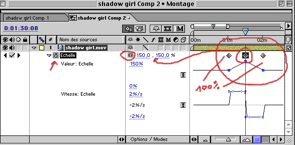

    pour animer le zoom il faut animer l'echelle,
    dans le montage selectionnes la calque avec la vidéo, tapes sur clavier S, tu verra s'afficher le paramètre echelle, ensuite positionnes-toi dans le montage à l'instant ou tu veux commencer le zoom, clique sur l'icône "petit horloge" à gauche du noms "echelle en dessus du nom de ton calque, ceci va créer keyframe& image clé, ensuite positionnes-toi dans le montage à l'inssant ou tu veux finir le zoom,clique sur l'icône "petit horloge" pour créer 2eme key frame, ensuite positionnes-toi dans le montage entre les deux key frames à l'instant ou tu veux avoir le maximum du zoom,
    ici clique sur l'icône "petit horloge" , ceci va créer 3eme keyframe& image clé puis modifie la valeur de l'echelle à 150%... tu aura l'animation du zoom sur une partie de la vidéo:love:
    pour echelle nnon uniforme (adaptation 16:9) decocher le petit cadenas et modifier uniquement l'echelle en x ou y
