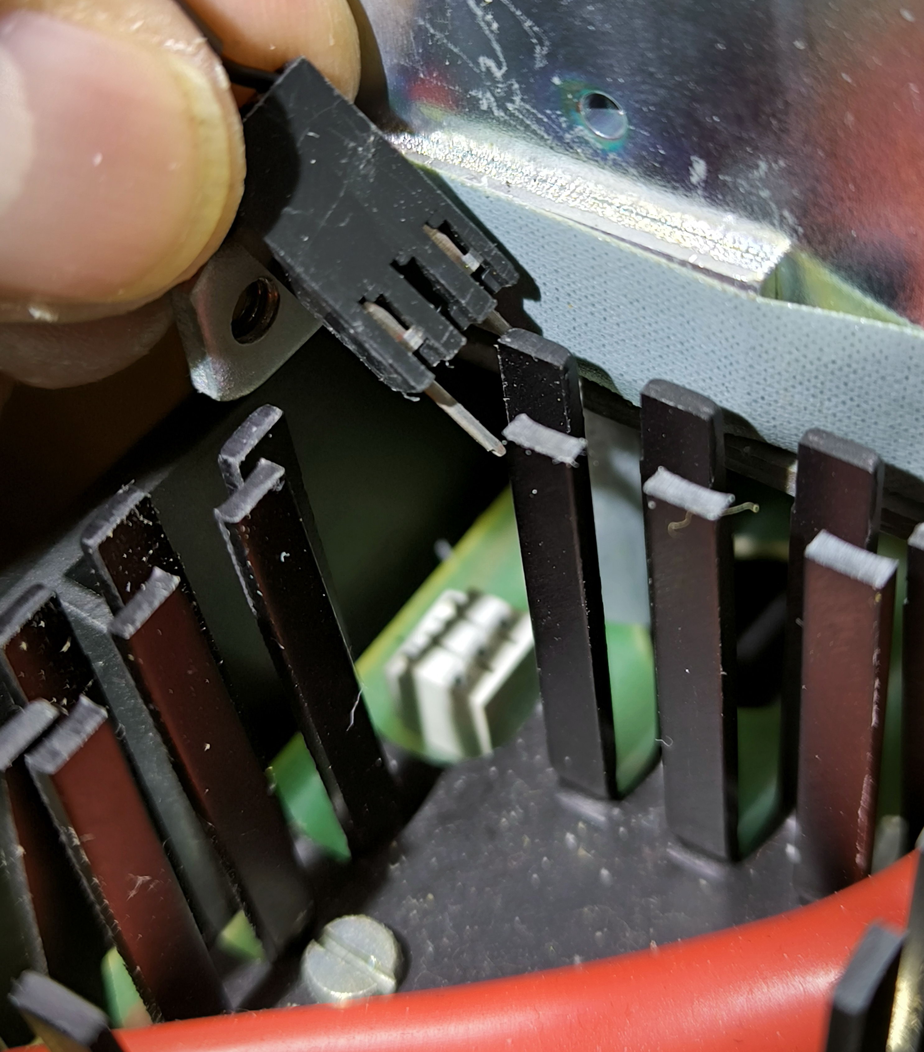

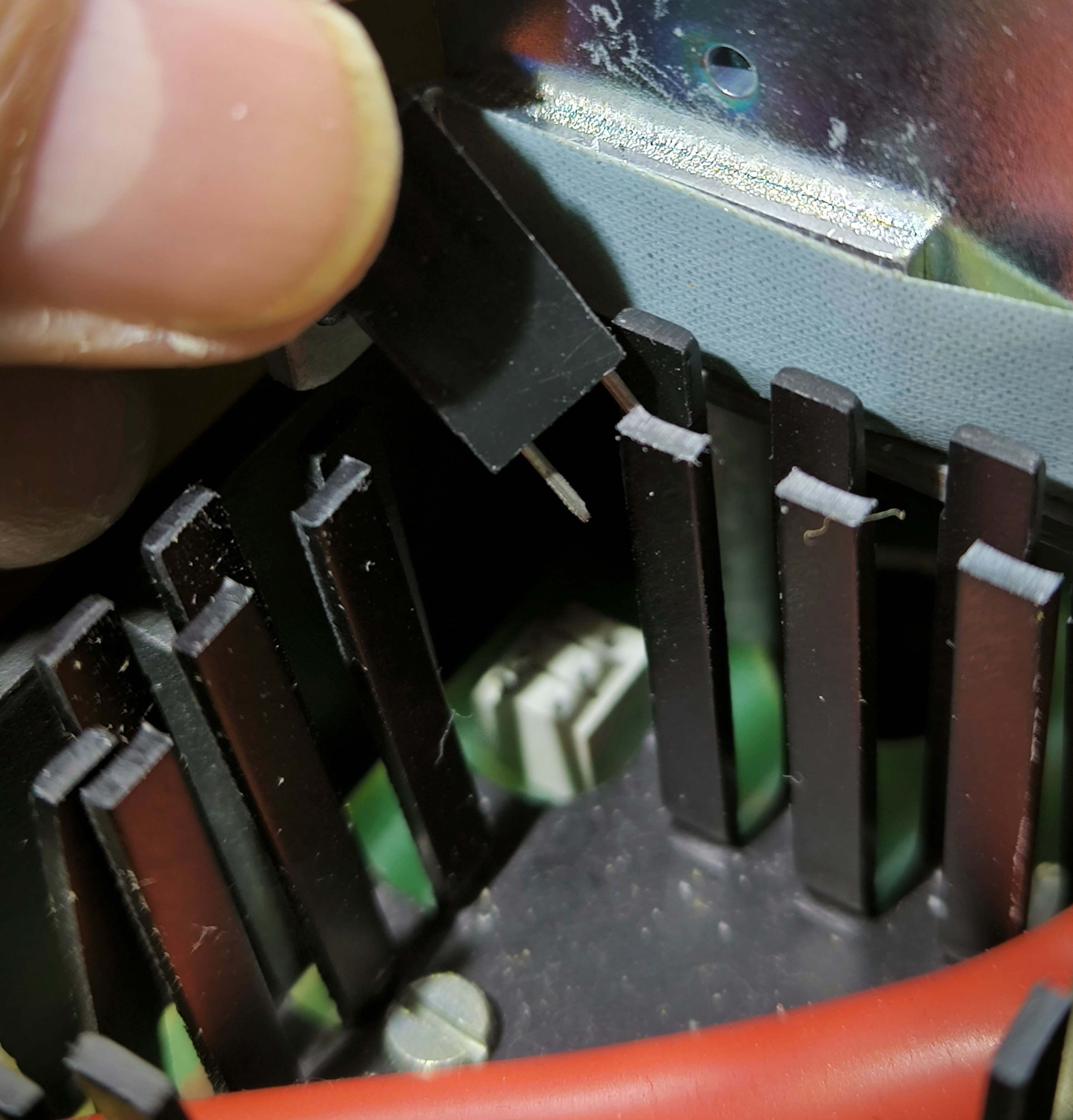

    J'ai un projecteur Norisound 322 S qui fonctionne : lampe et mouvements sont OK. Mais le son est hors service. J'ai remplacé les fusibles qui sautent systématiquement dès que je mets en route le projecteur (avec l'interrupteur rouge). J'entends un gros bourdonnement quelques secondes puis plus rien, les 2 fusibles sont HS à nouveau. J'avoue qu'un câble reliant aux hauts parleurs était débranché. J'ai essayé dans les 2 sens (cf photos) mais les fusibles grillent également dans les 2 sens.
    Pouvez-vous m'aider ? Merci !

    Comment peux-tu affirmer qu"il fonctionne puisque les fusibles sautent ?
    Quels sont les caractéristiques de ces fusibles ?

    Le projecteur fonctionne "lampe et mouvements sont OK" dans le sens où la lampe fonctionne, les images défilent correctement même avec les 2 fusibles HS. Seul le son ne fonctionne pas. Il s'agit de 2 fusibles 3.15A comme décrit sur la carte mère

    Donc les fusibles sautent lorsque tu allumes l'ampli ?
    Le circuit imprimé, tu es le seul à le voir, nous, on ne voit que ce que tu écris.
    As-tu le schéma électrique ?

    Si le fusible saute systématiquement, c'est qu'il doit y avoir un court-circuit au niveau de l'amplificateur. Le sens du HP n'a aucune importance car le son est apparement monophonique.
    J'ai cherché vite fait mais je n'ai pas trouvé de schéma de cet appareil.

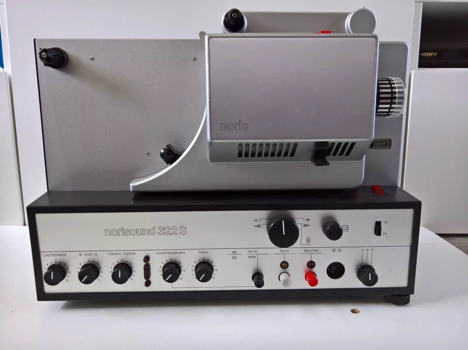

    ça va pas faire avancer le dépannage mais pour se repérer dans les boutons....
