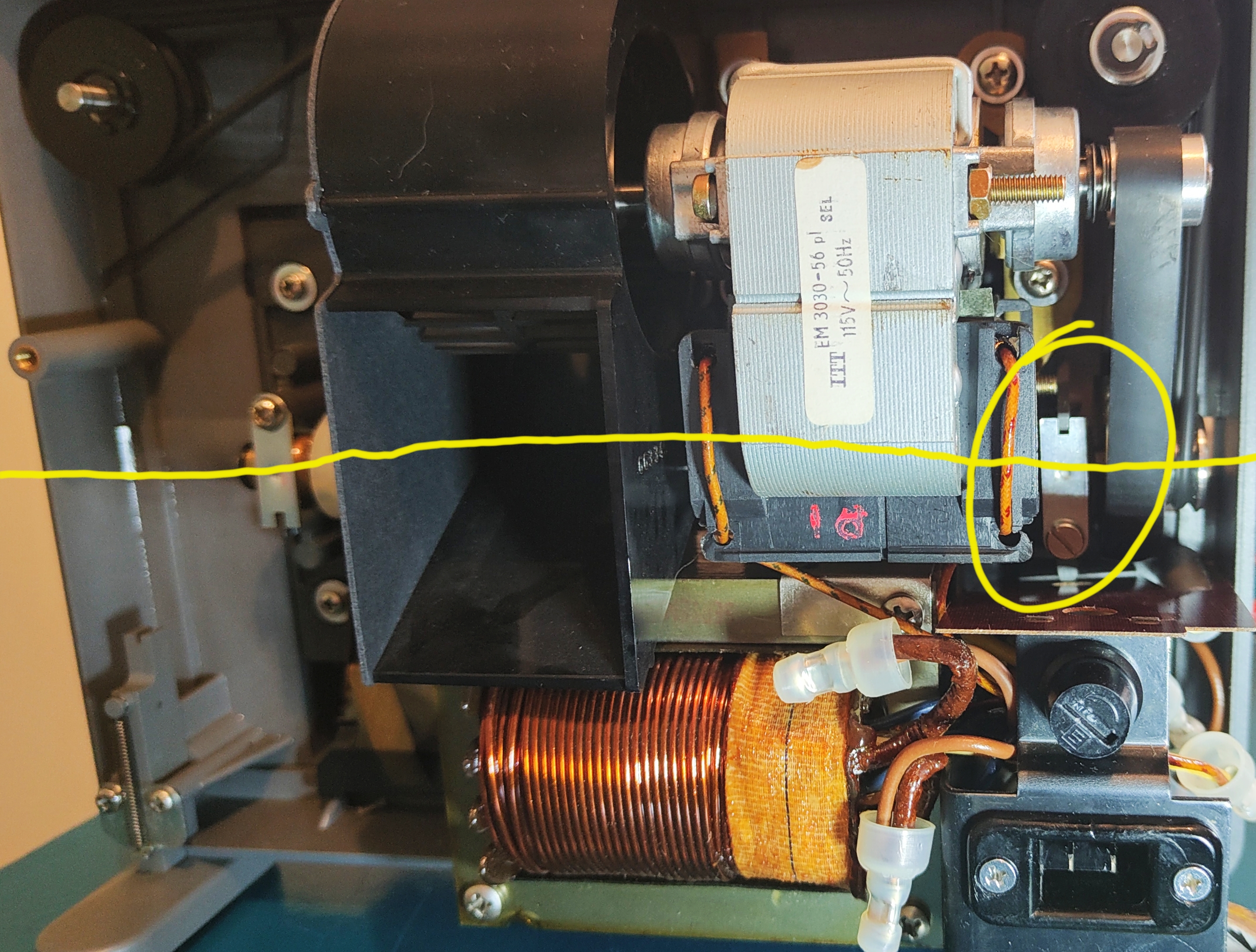

    Ok et si tu mets une cale, entre le doigt et le levier la griffe ressort bien du couloir ?

    On a gagné !!!!
    Il s'agissait de l'axe du moteur et son maintien de l'autre côté du projo qui était dévissé (peut-être moi par erreur lors du démontage).
    De ce fait l'axe était en retrait et appuyait moins sur le doigt (PJ).
    Merci beaucoup pour ton aide. Aucune chance de réparer ça sans tes conseils !

    De rien, content que tu ais réparé, c'est toi qui as fait le taff :good:.
    Version simplifiée, parce que pas de débiteur en entrée et sortie de couloir, donc c'est la double griffe qui fait tout.
    Il est mono vitesse, 18 i/s uniquement pour les films muets, si tu as des films sonores ou tournés à 24i/s ils seront ralentis.
    Coté caméra ou téléphone, faudra faire des tests à différentes fréquences pour voir celle qui minimise les défauts.
    Une fois ta lampe reçue, reviens nous voir pour le transfert ;)
