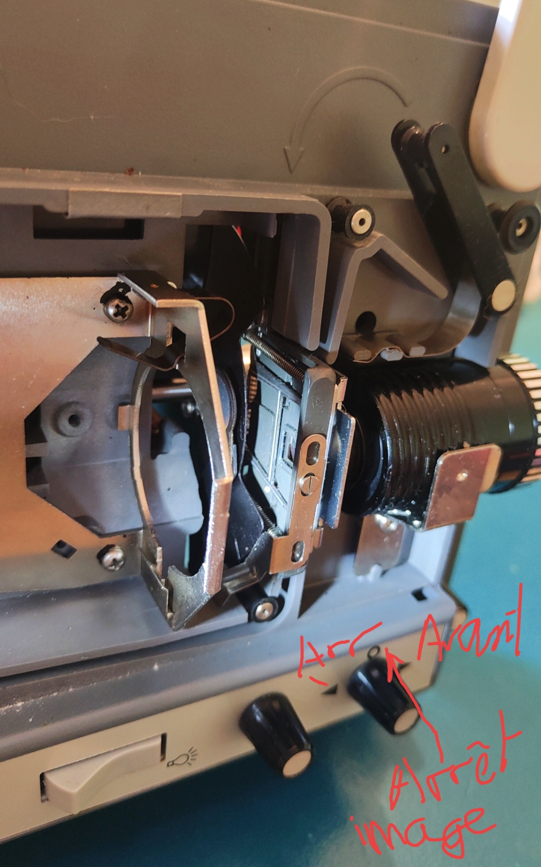

    J'ai des film super8 à transféré et acheté hier un projecteur Kodak Instamatic M66 Super 8 projector.
    Les bobines ne tournant pas j'ai démonté enlevé et graissé les roulement et nettoyé les bandes caoutchouc.
    Seulement maintenant ça marche TROP bien ! Les 2 bobines tournent bcp trop vite. Et aussi le bouton d'arrêt image / marche arrière n'a aucun effet (si ce n'est de mettre un cache anti chaleur devant l'objectif).
    Ja regardé mais je ne comprends pas le mécanisme d'entraînement et de régulation de la vitesse.
    Si quelqu'un avait une piste je suis preneur.
    Merci à vous.

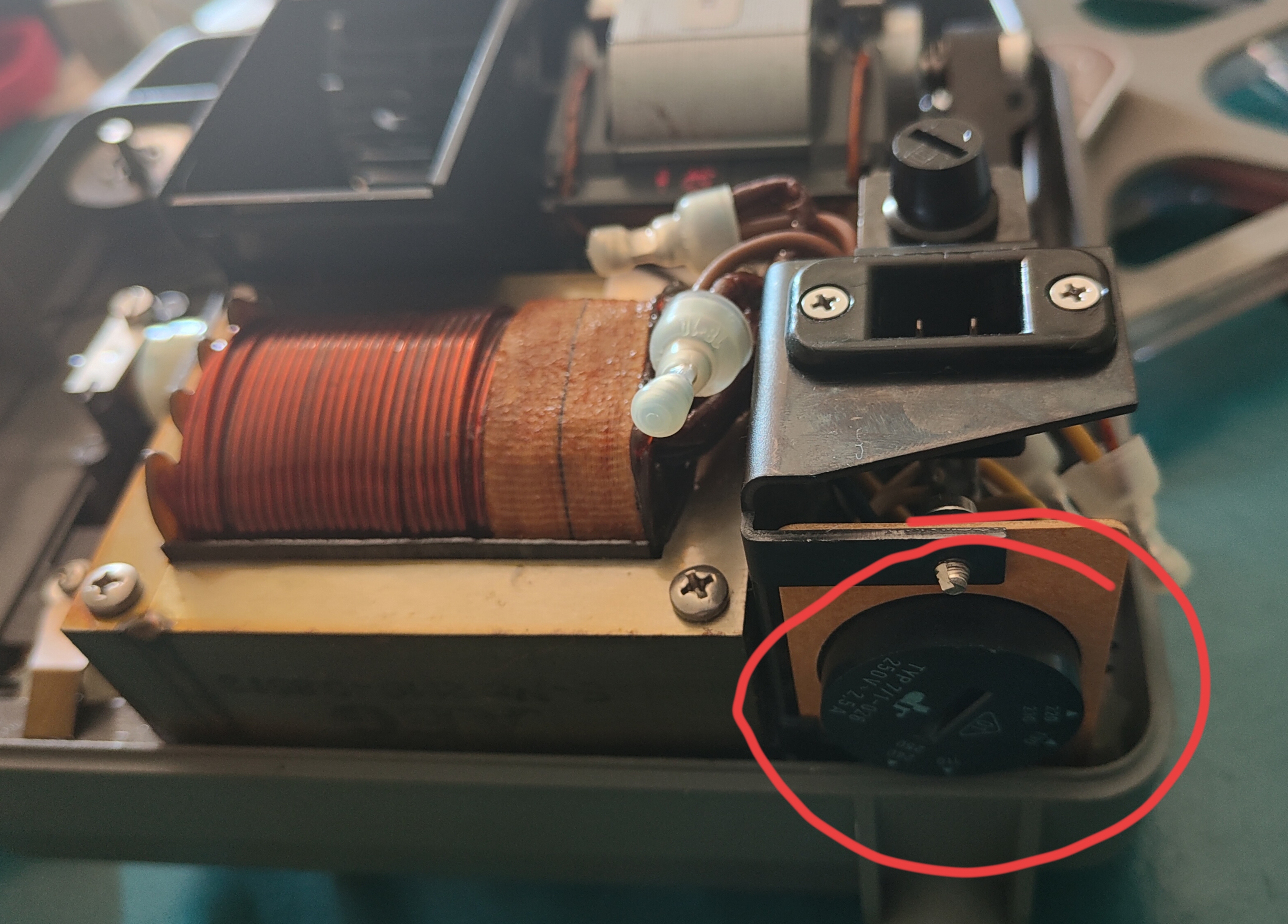

    Merci saint kro. Il y a bien un transfo et la possibilité d'ajuster le voltage à 110 ou 220. Il y a aussi un fusible qui aurait cramé j'imagine.

  12. oooolivier

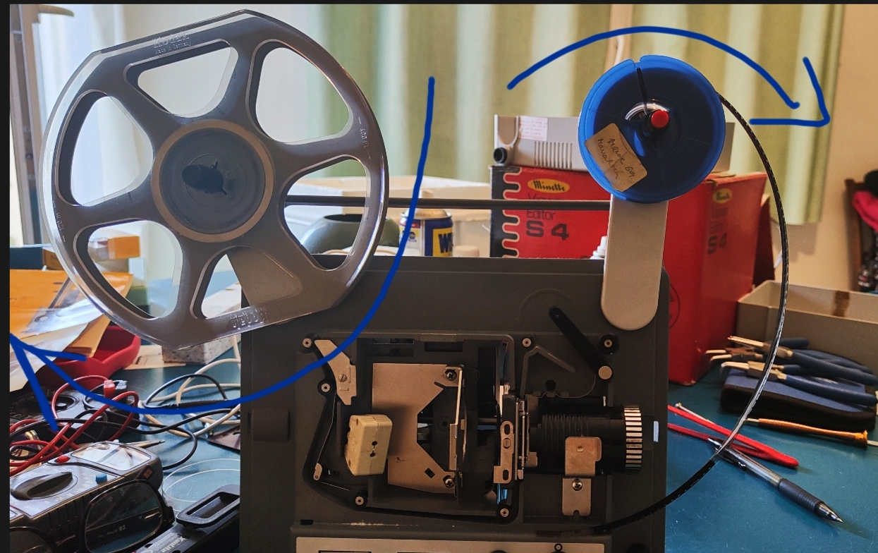

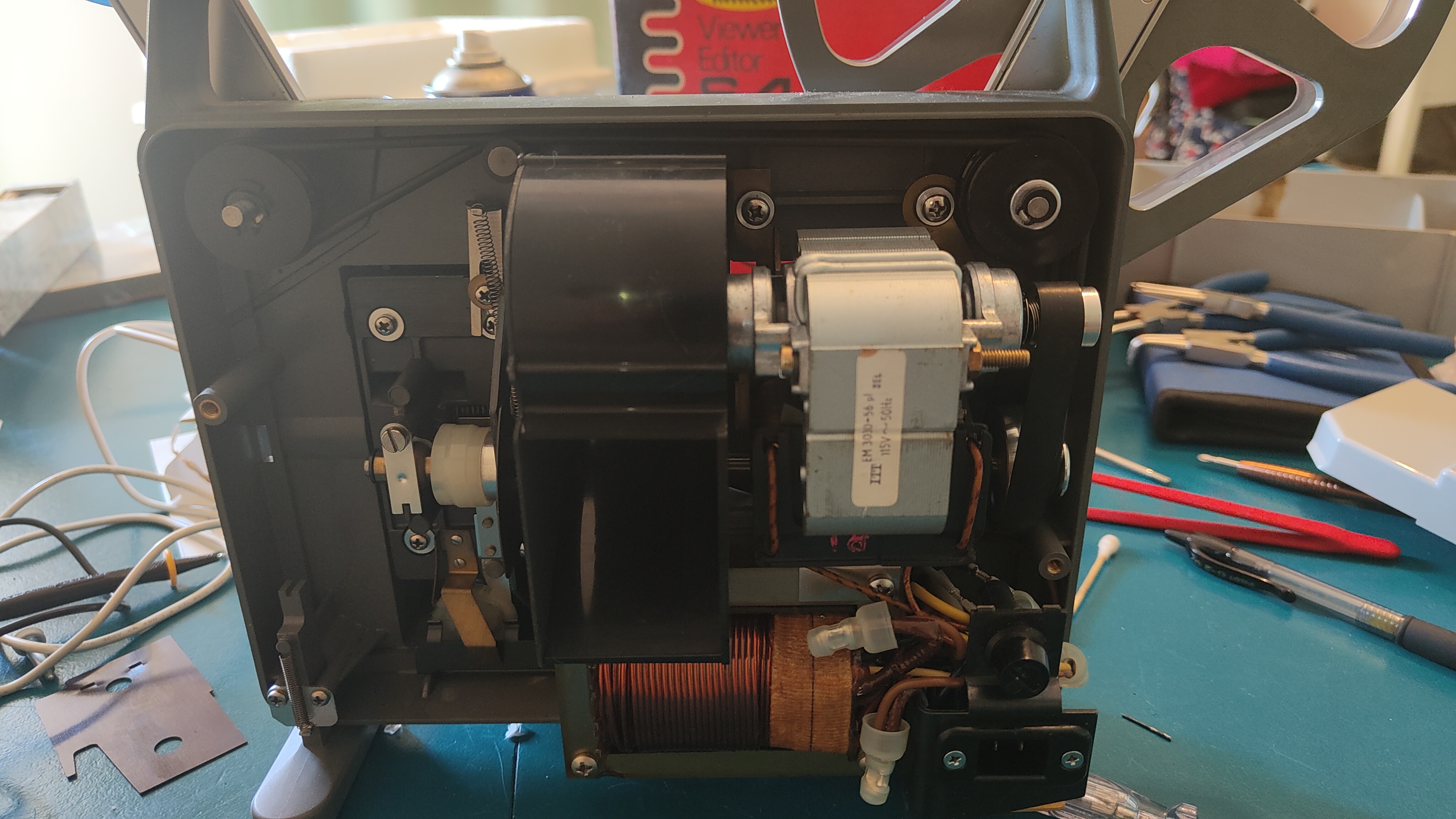

    16
    +0 / 2 / -0
    Les bobines tournent dans le m3m3 sens (aiguille d'une montre) aussi bien en marche arrière qu'en marche avant.
    Voir photo (+ 3 autres avec le détails avant et arrière de l'engin).
    J'ai essayé de ne pas mettre la bobine et d'insérer le film pour voir s'il "prenait" dans le guide-film mais non. Je sens qu'il y'a bien un mécanisme en mouvement qui touche le film mais le film n'est pas agrippé par des griffes et ne rentre pas dans le projecteur.

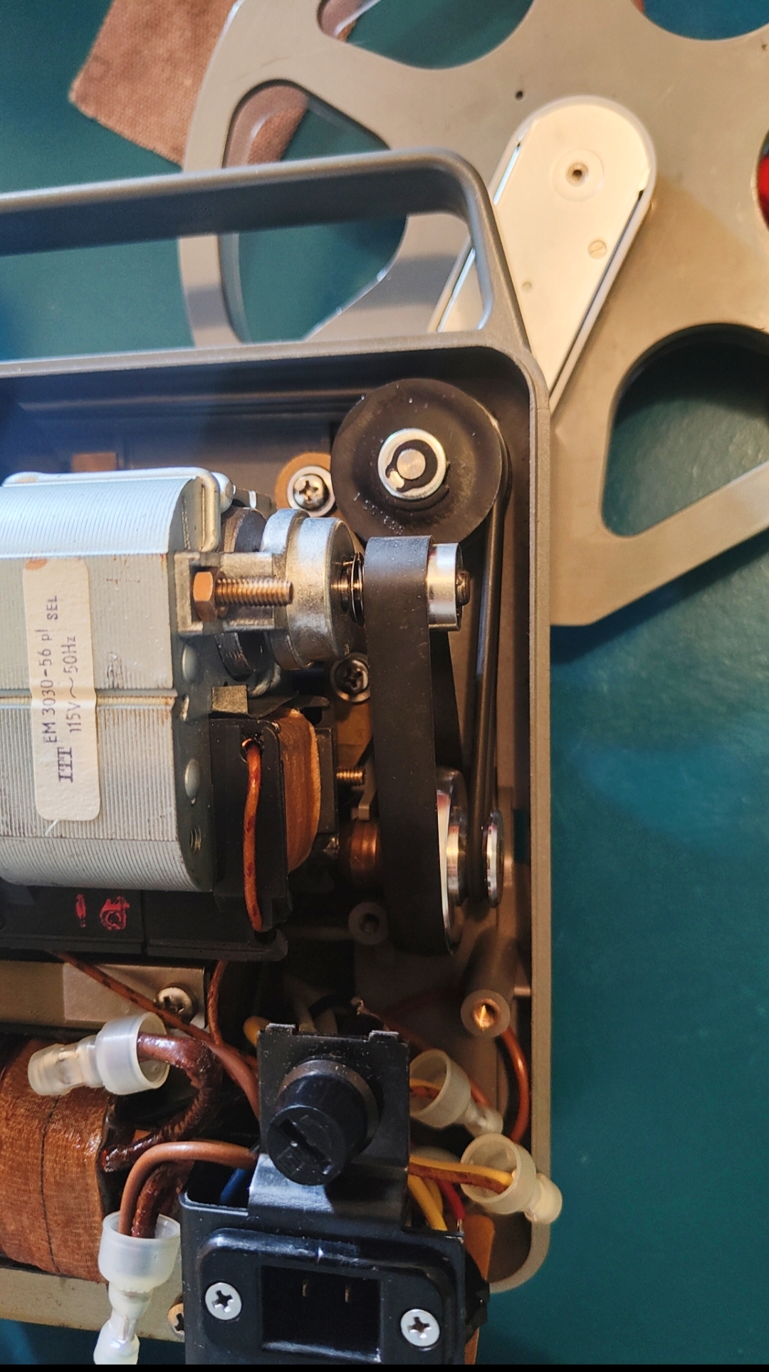

  13. saint kro
    24 214
    +744 / 4 336 / -92
    Il y a un souci, la bobine débitrice, celle de droite sur la photo devrait tourner dans le sens anti-horaire
    Inverse la courroie sur la poulie

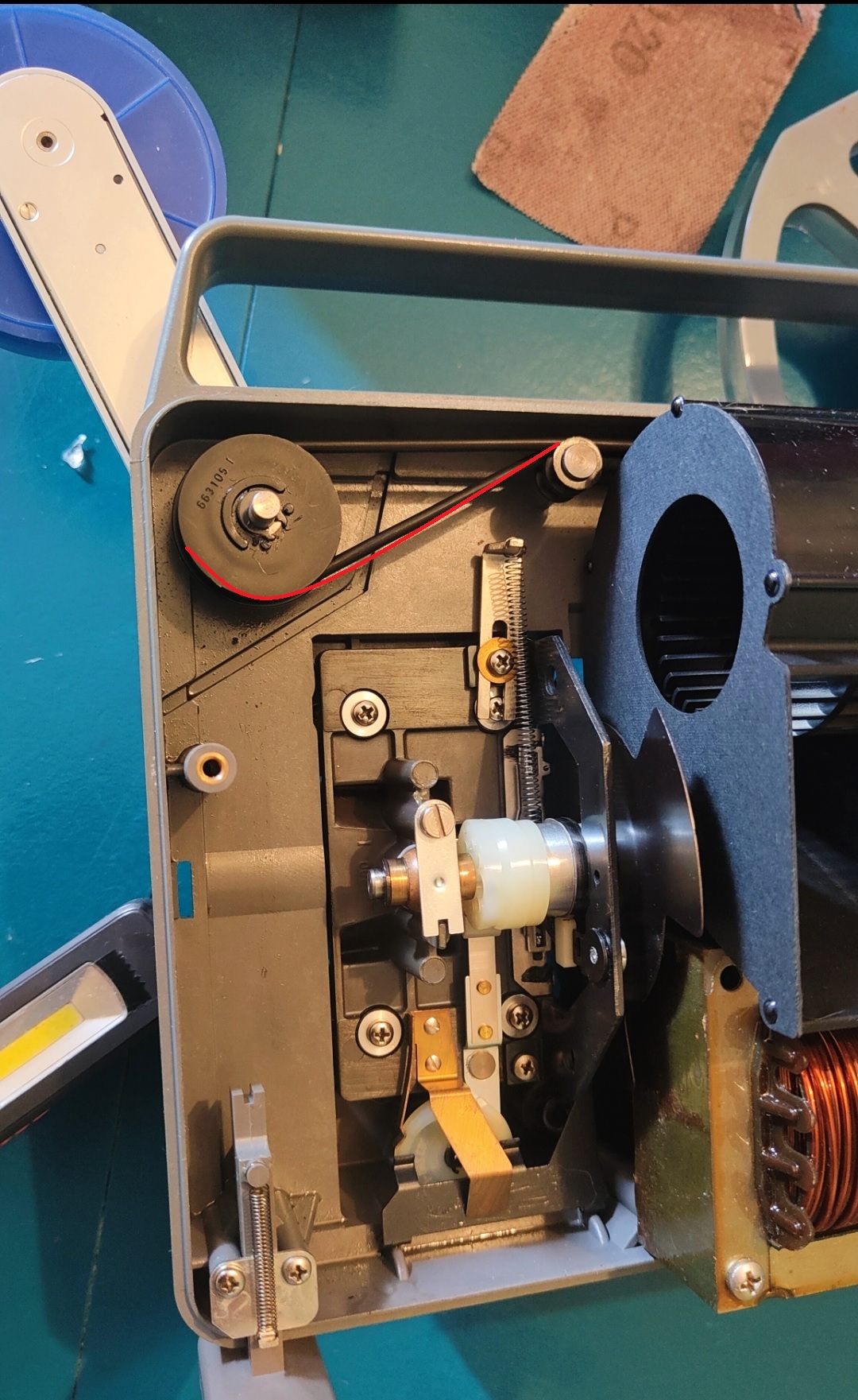

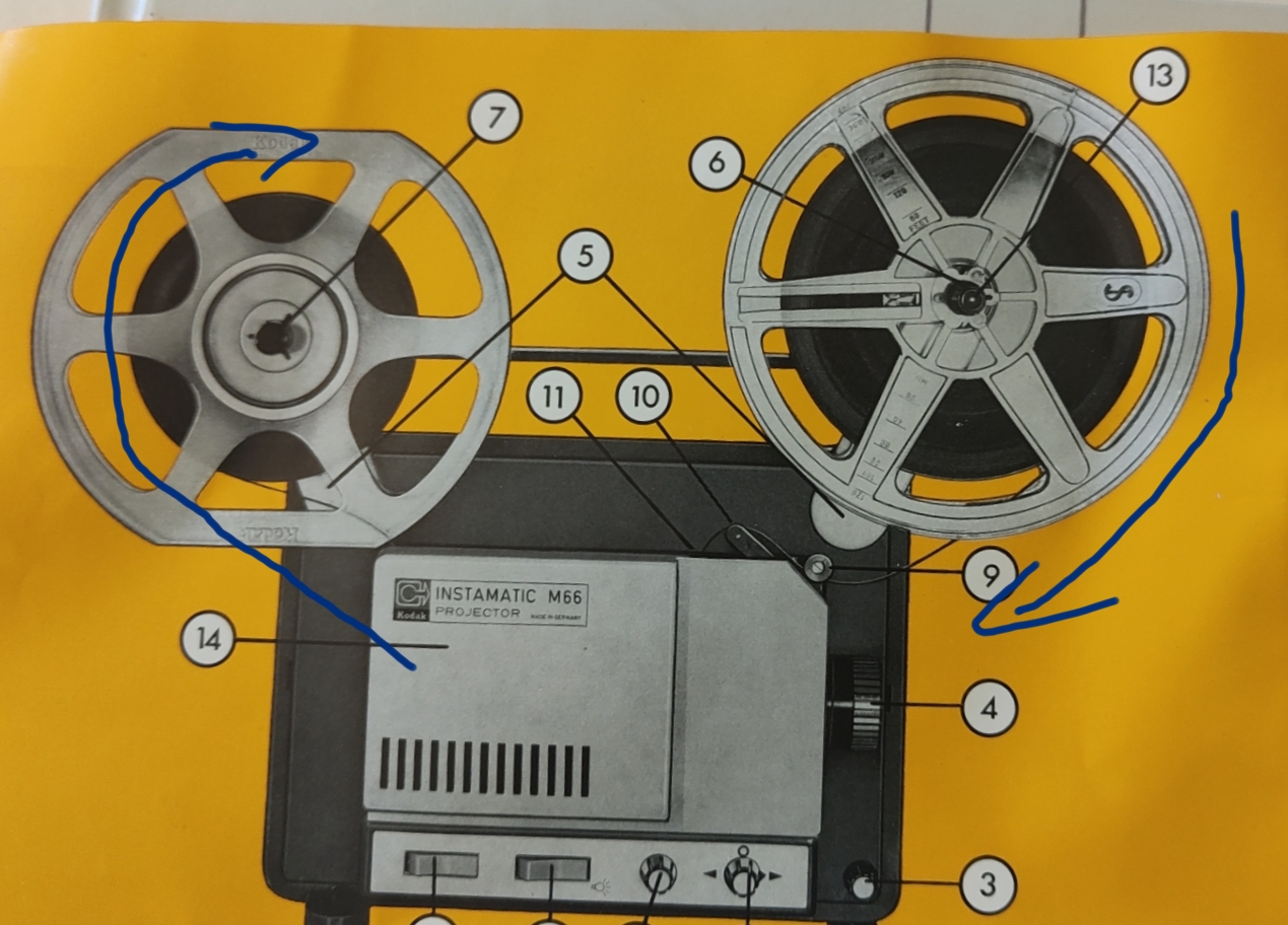

  15. oooolivier
    16
    +0 / 2 / -0
    Si je la mets dans l'autre sens, j'ai la bobine avec le film qui s'enroule au lieu de se dérouler.
    Tel que c'est là, effectivement les deux bobines tournent dans le même sens, mais cela semble correspondre au manuel (voir PJ).
