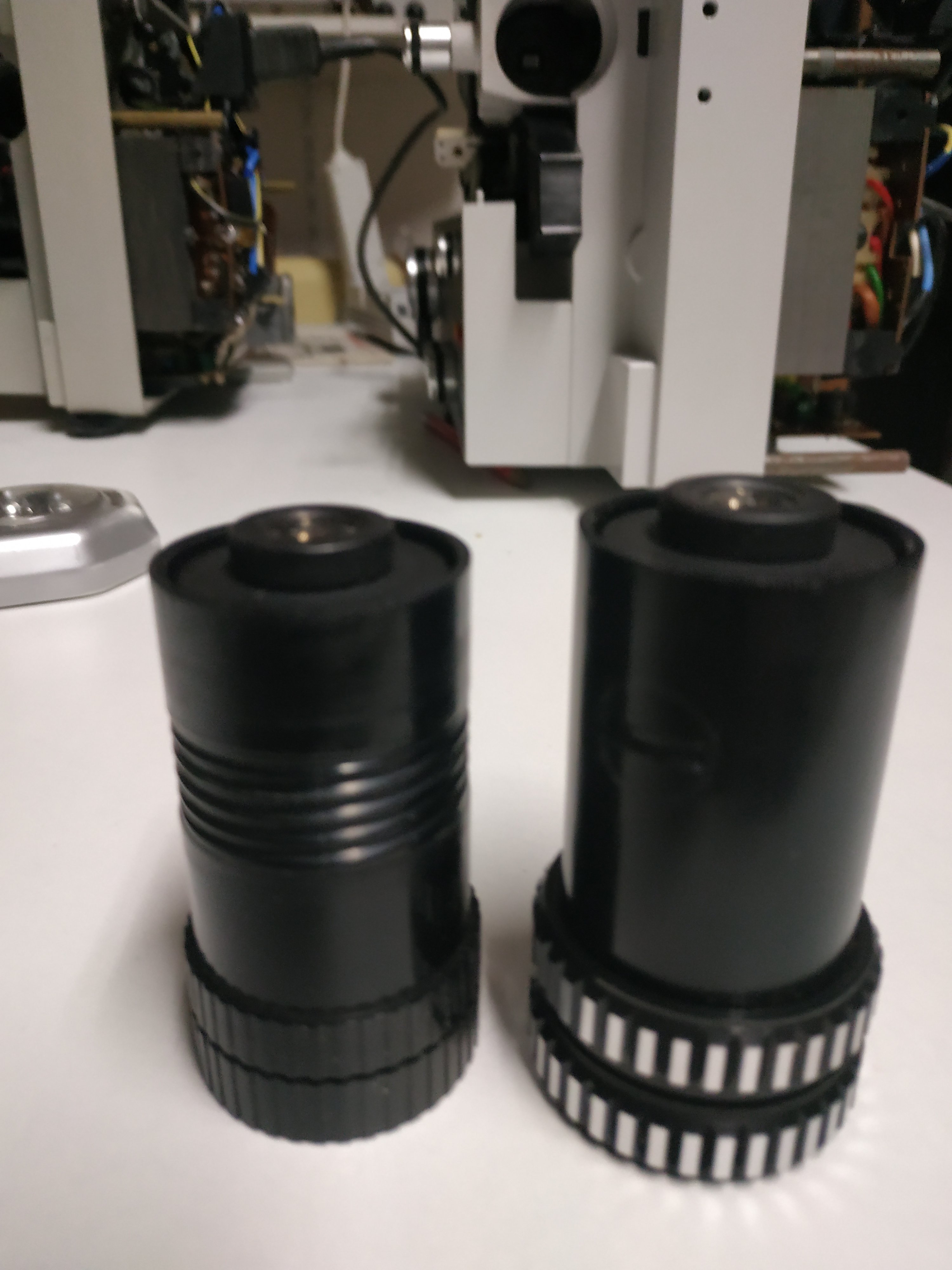

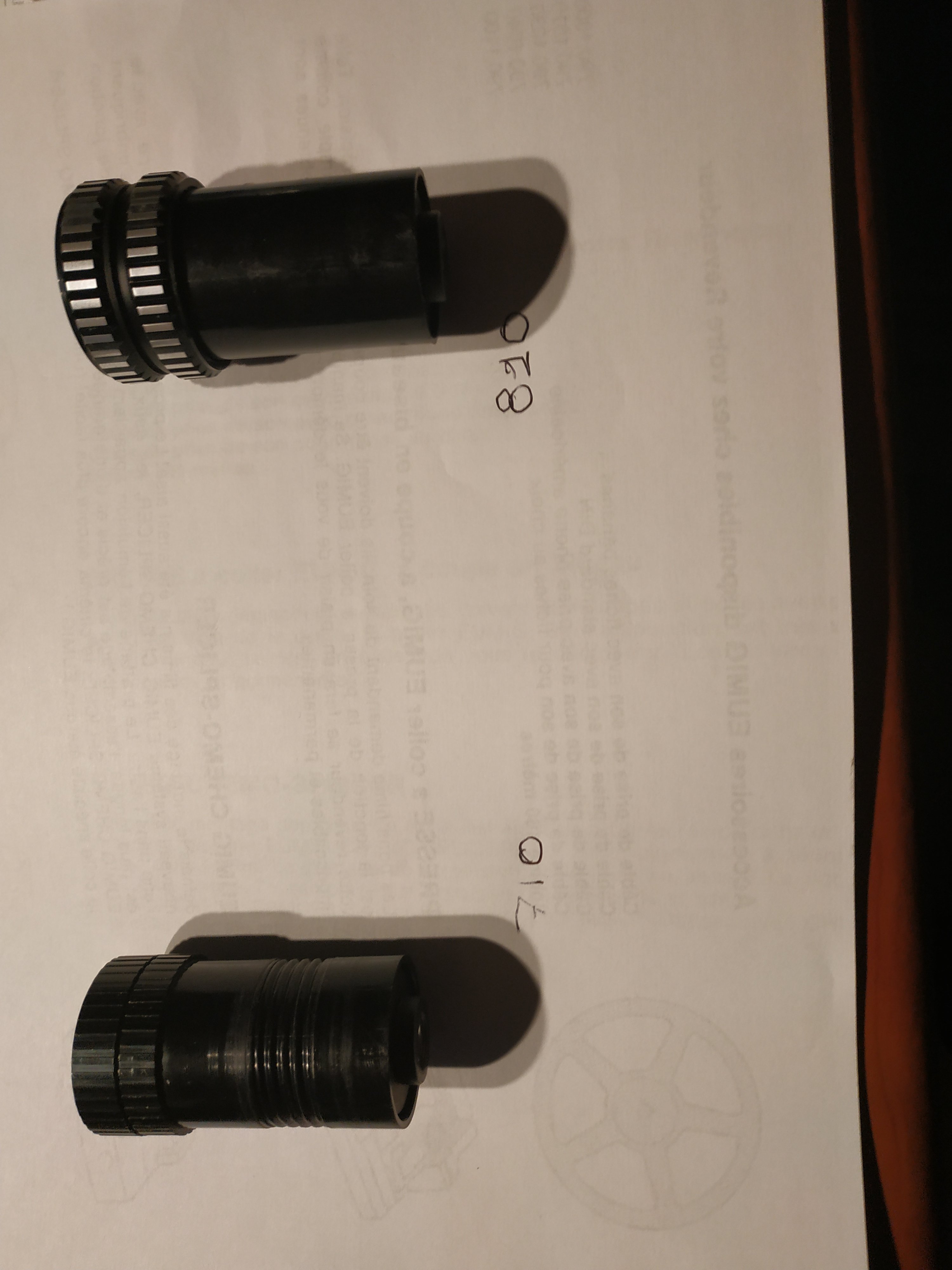

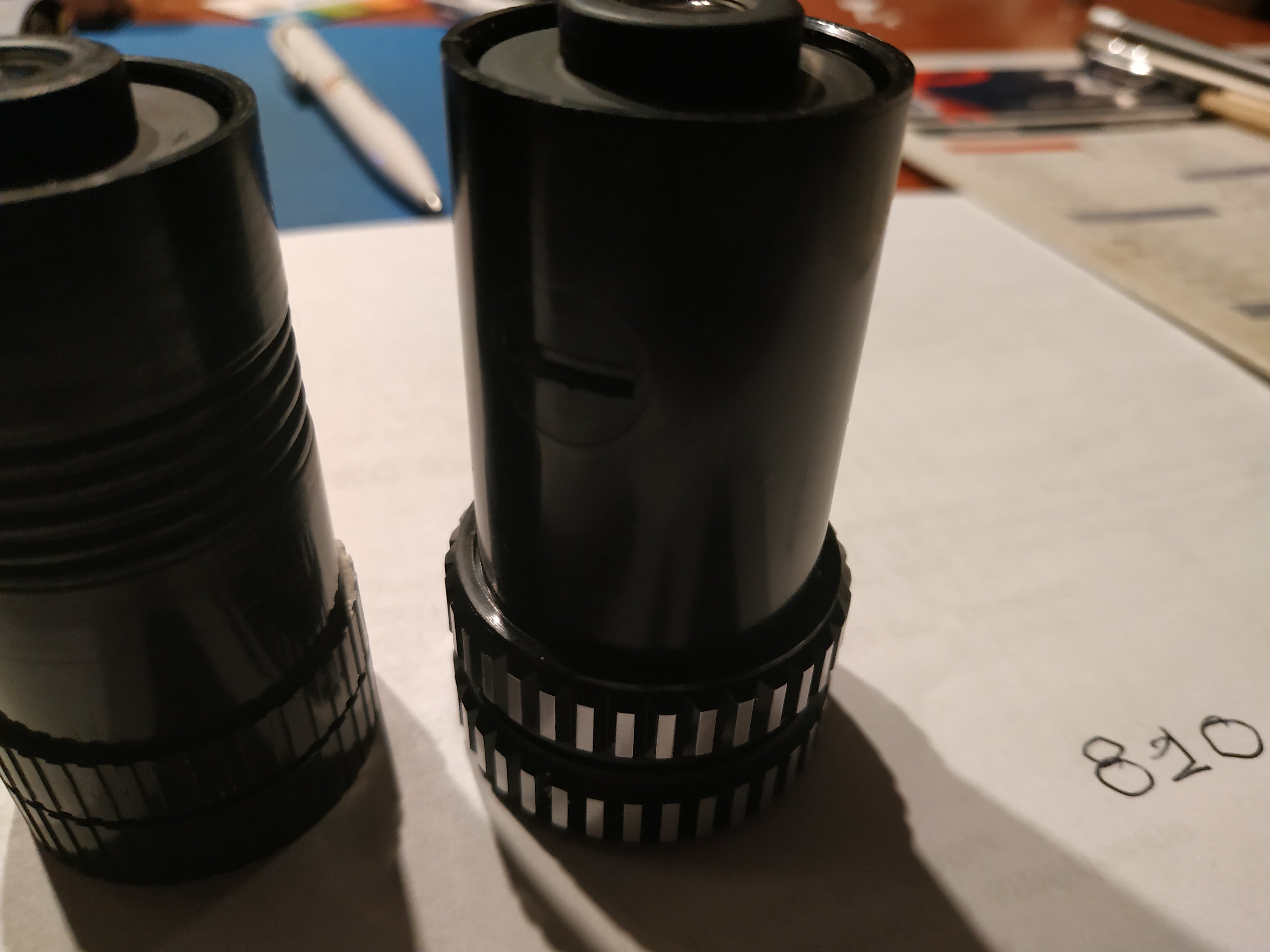

    je vais te faire une photo des deux objectifs le diamètre extérieur est identique ce qui différencie les objectifs c'est la maniere de faire varier la distance par rapport au couloir de la photo, sur le 710 c'est une filetage extérieur d'ou rotation manuelle, sur le 810 c'est une encoche latérale, avec action par un bouton extérieur, d'ou manipulation beaucoup plus facile. A la fin du match de l'OM je ferai les photos

    Le fourreau ou vient se loger l'objectif est plus grand que le diamètre extérieur de l'objectif , et suivant comment on le glisse on a visuellement la sensation qu'il est plus a gauche au a droite, d'ou mal centré c'est difficile a expliquer!!!
    Trois photos des objectifs
    Une de face qui met en évidence le réglage du zoom
    Une pour faire voir la différence entre le filetage et la rainure de positionnement
    Une pour faire voir la différence de hauteur

    Belles photos qui n'apportent rien, parce qu'en plus avec un éclairage à contre jour, on ne voit pas grand chose :D:mdr:
    Normalement, il n'y a pas de jeu dans le fourreau porte objectif.
    La différence de hauteur n'est pas flagrante surtout avec la perspective, et la bague du zoom
    Faudrait plutôt regarder dans le fourreau du 710 si rien ne viendrait bloquer l'optique.

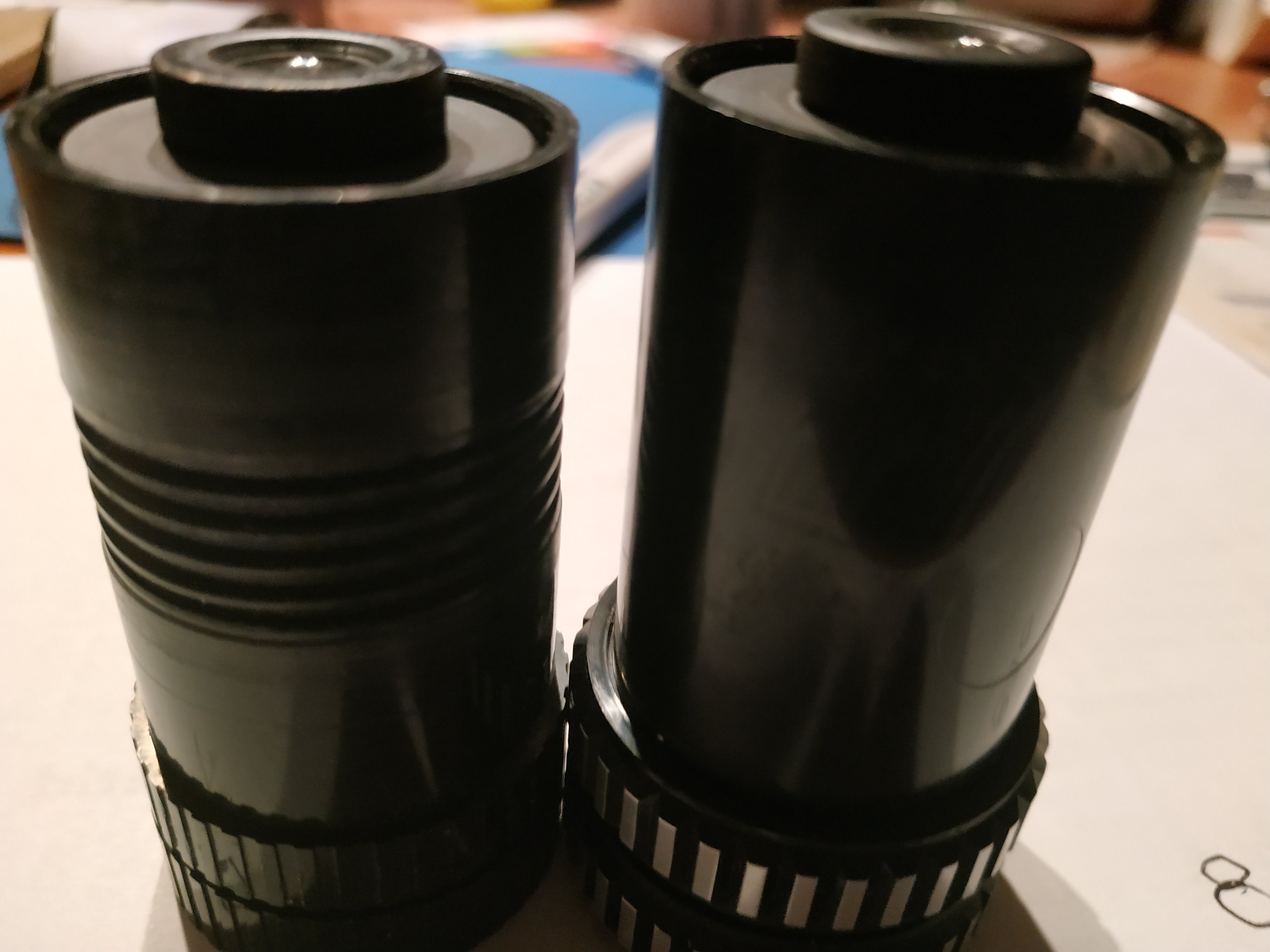

    Bonjour Saint Kro,
    J'espère que les photos te conviendrons mieux.
    Sur le 710 le couloir comporte a droite 2 masse métallique servant au centrage de l'objectif et a gauche une pièce ressort pour l'admission de l'objectif et peux etre permettant EUMIG EUMIG.jpg EUMIG EUMIG 1.jpg de suivre le filetage;;;
