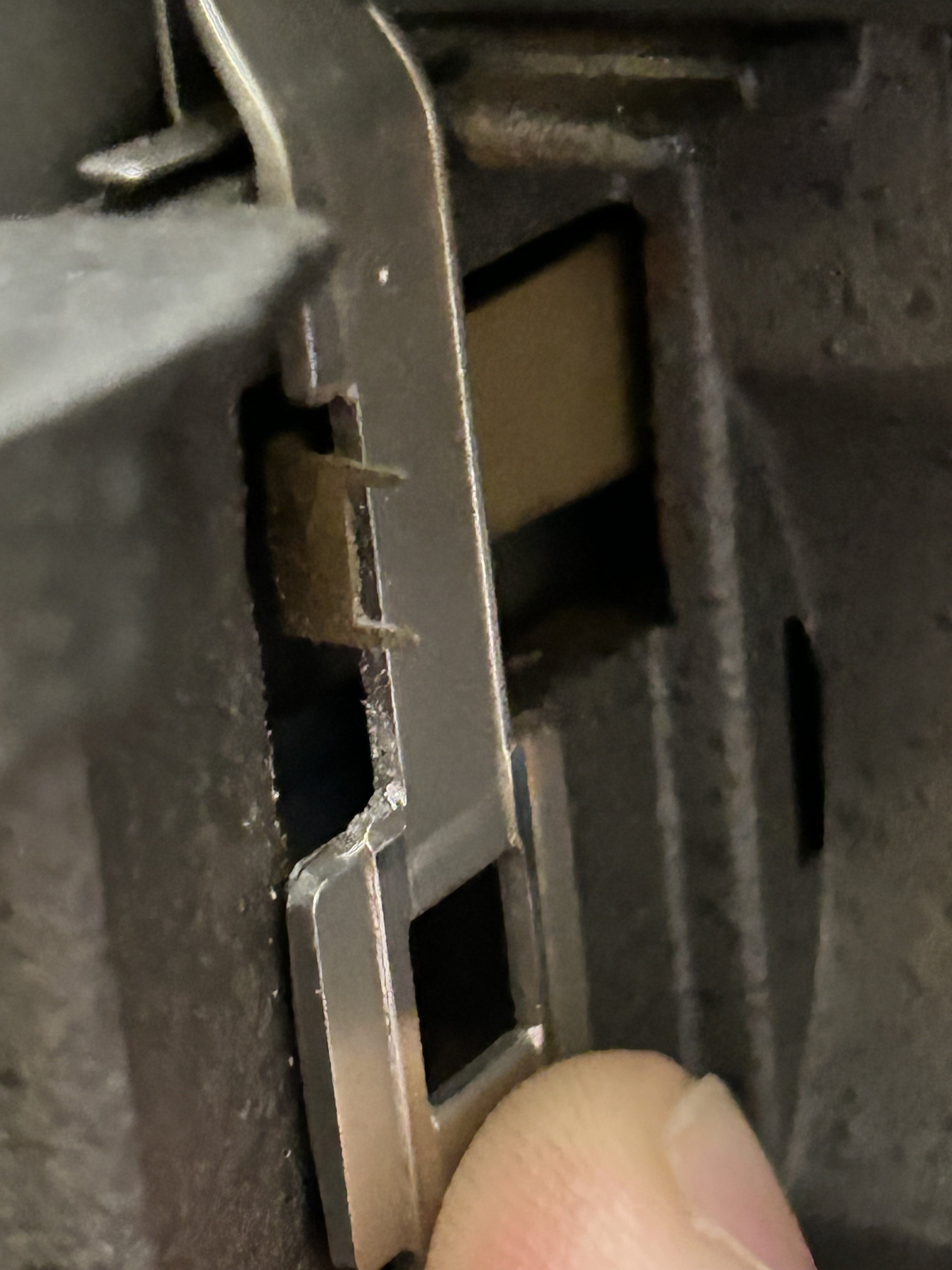

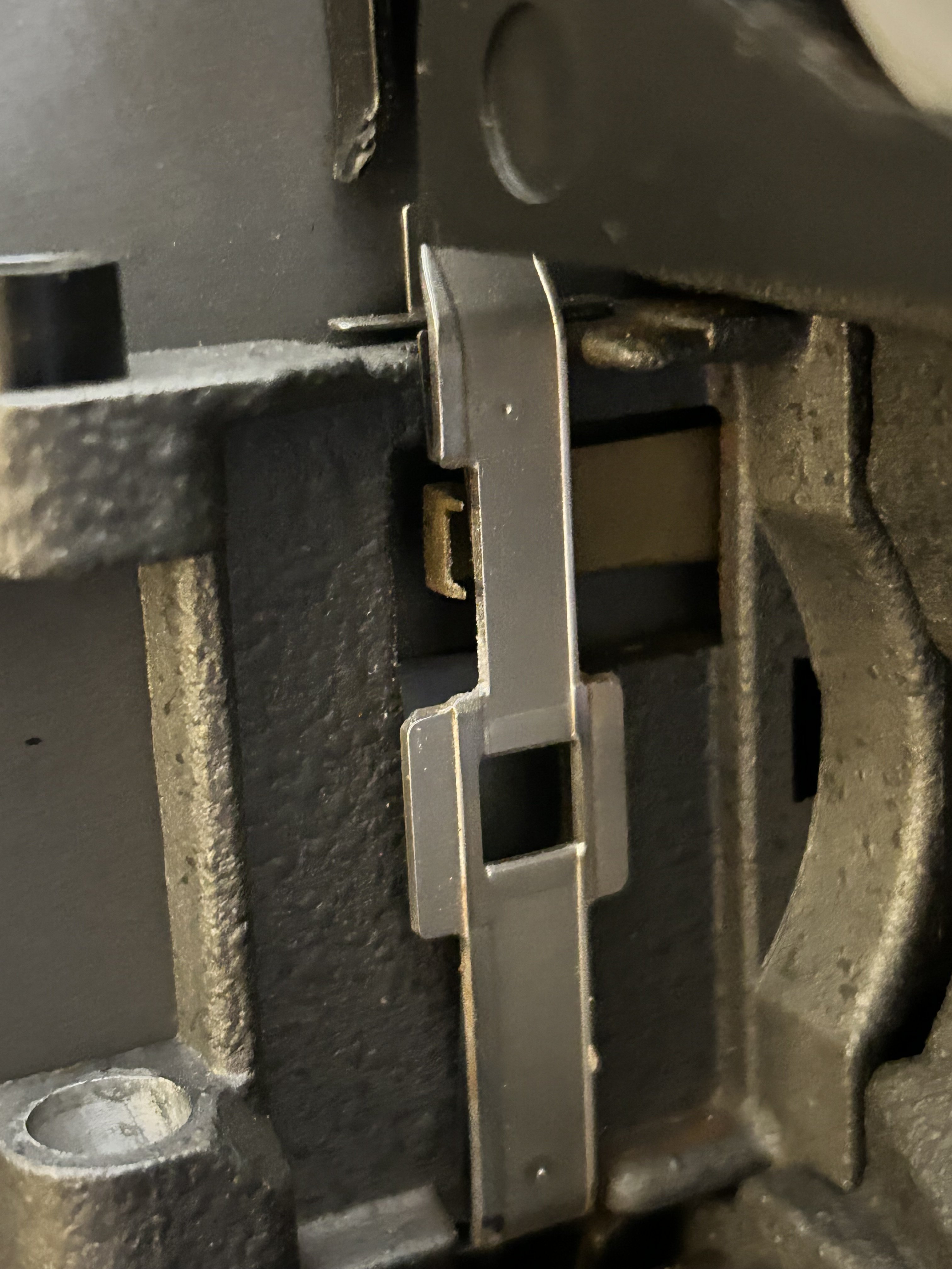

  3. dibartol
    17

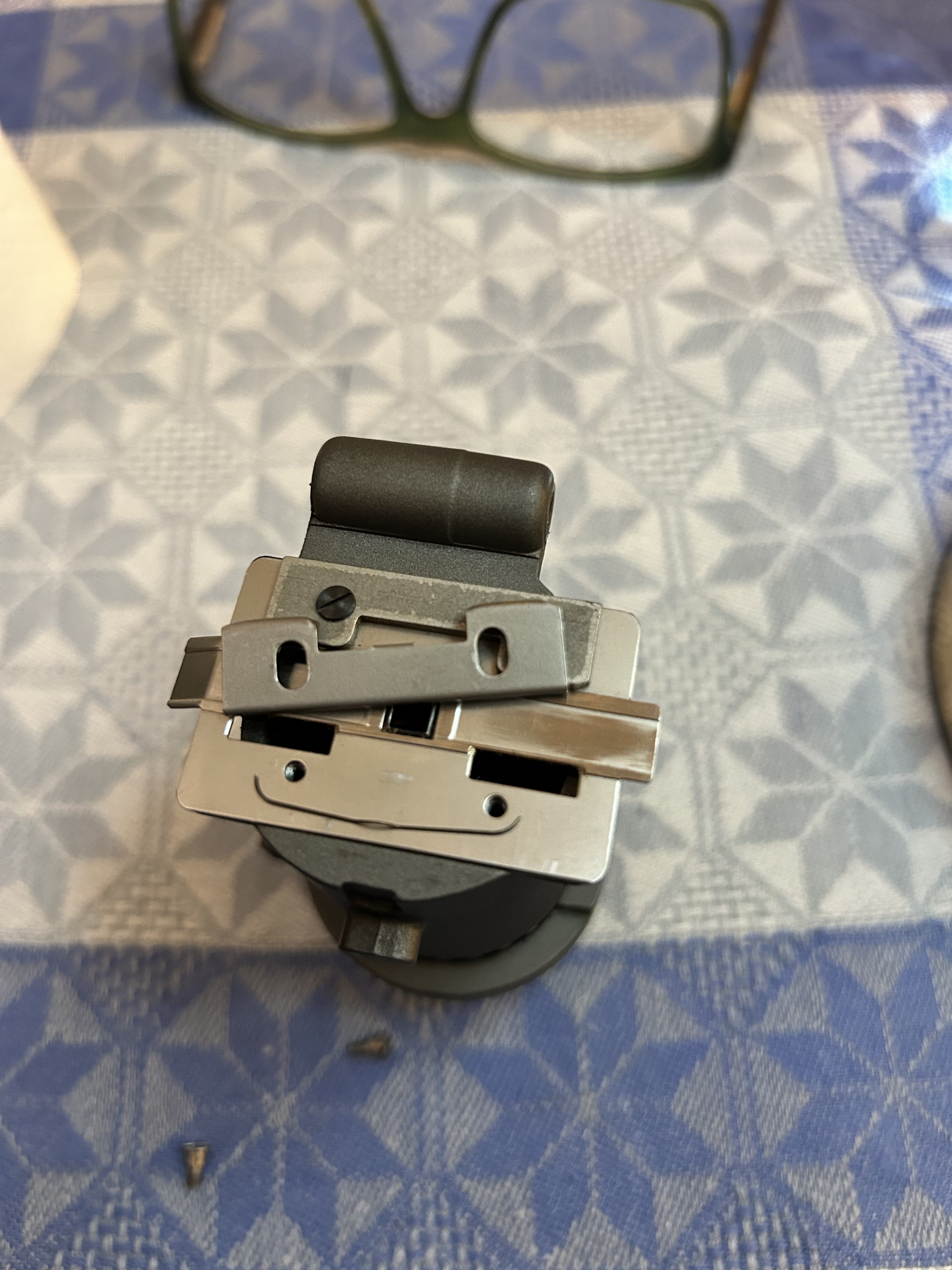

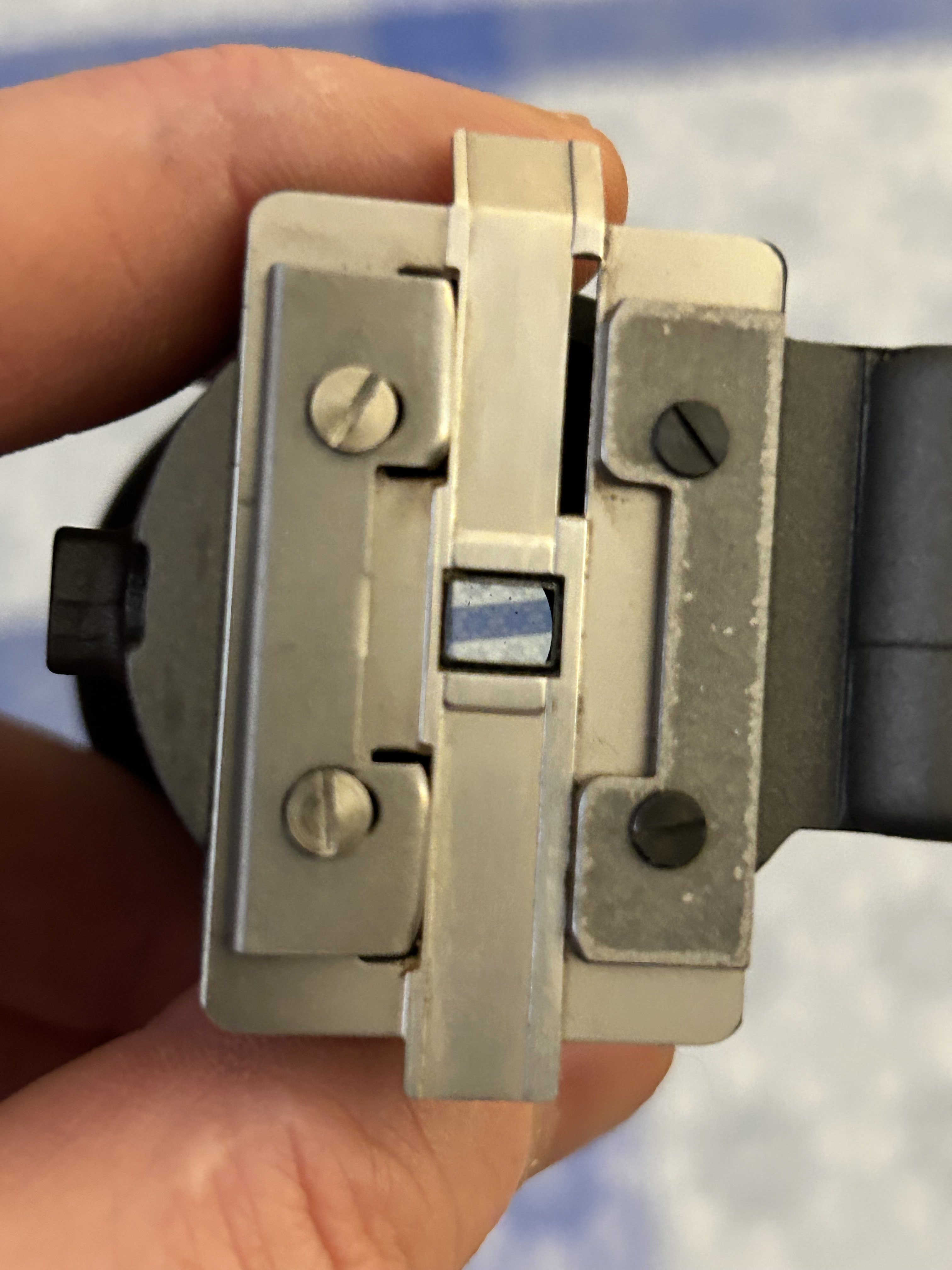

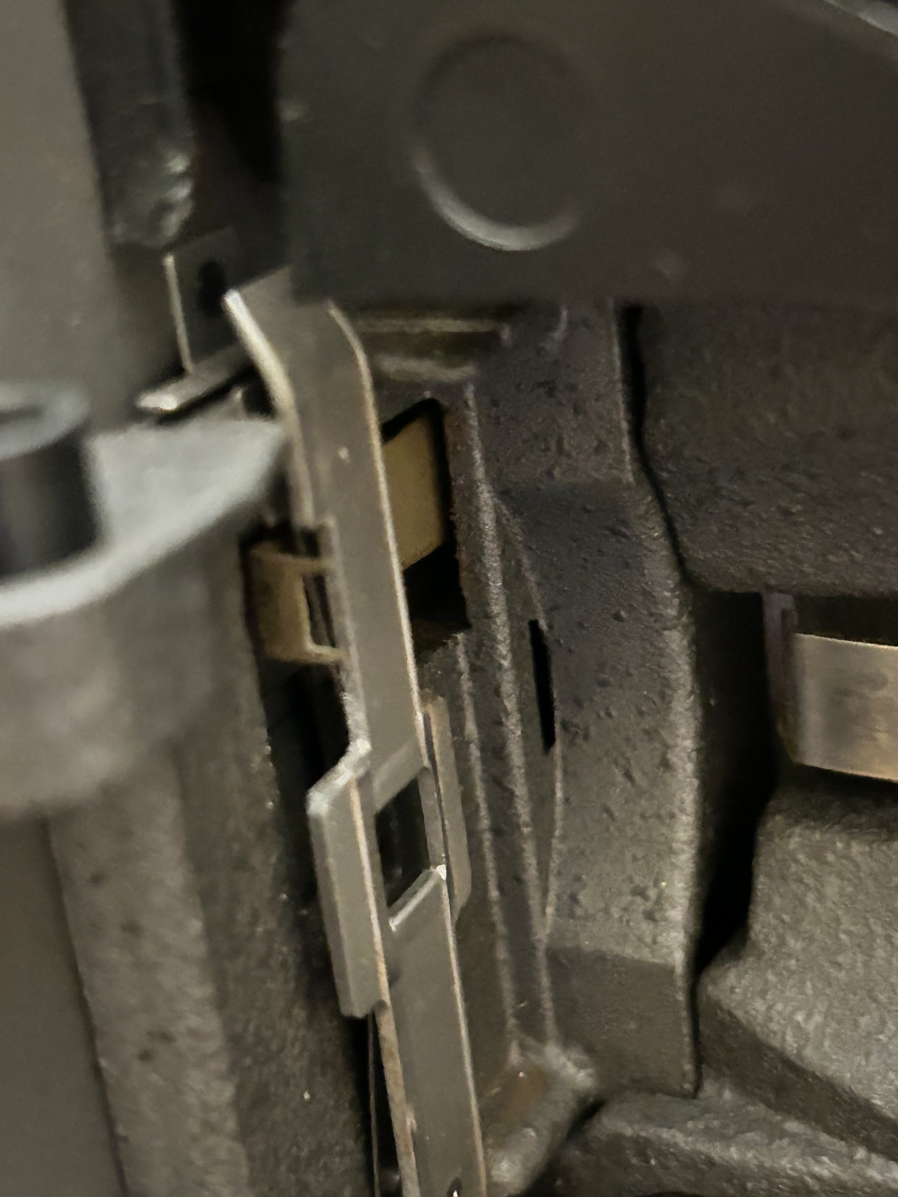

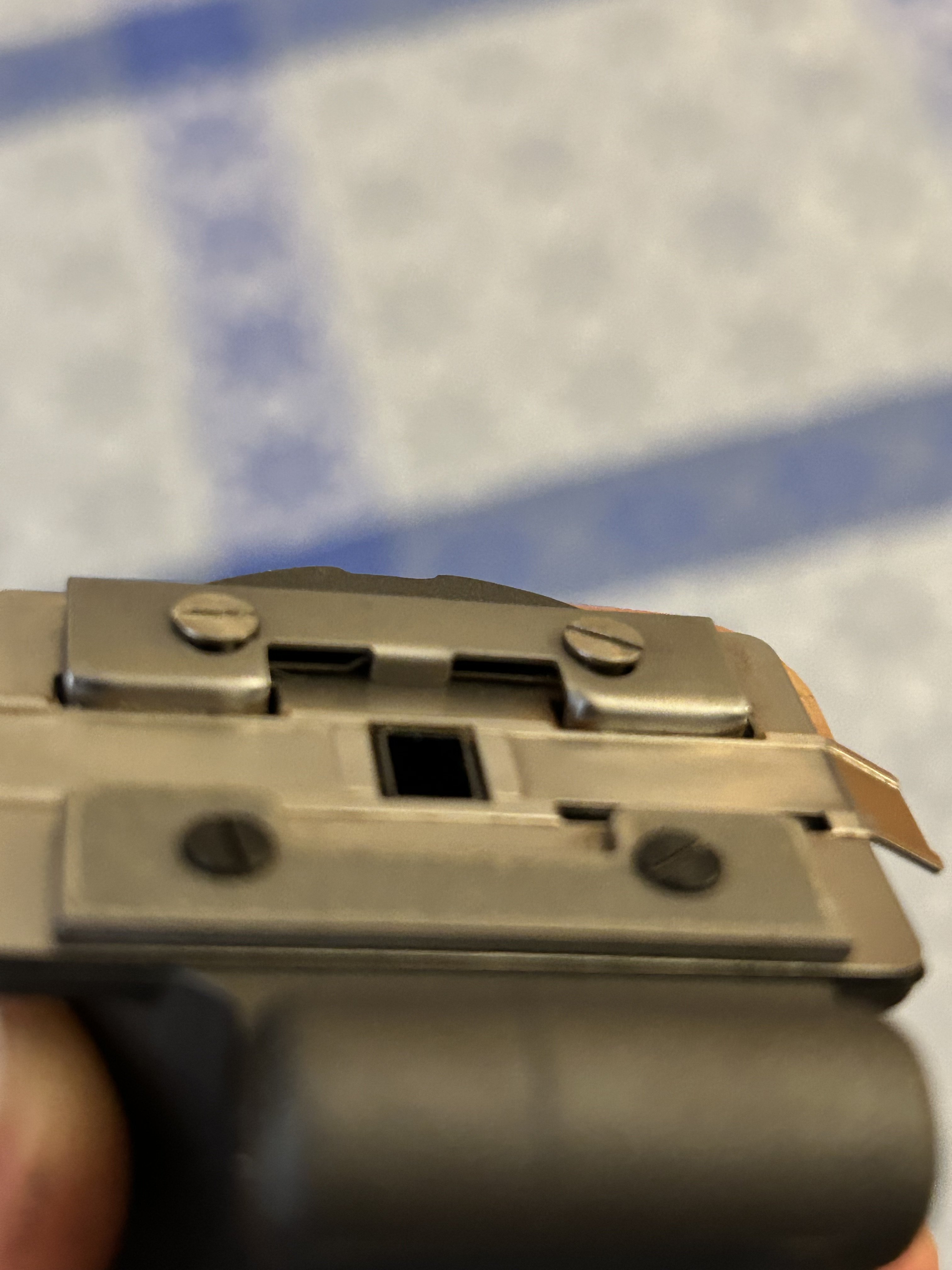

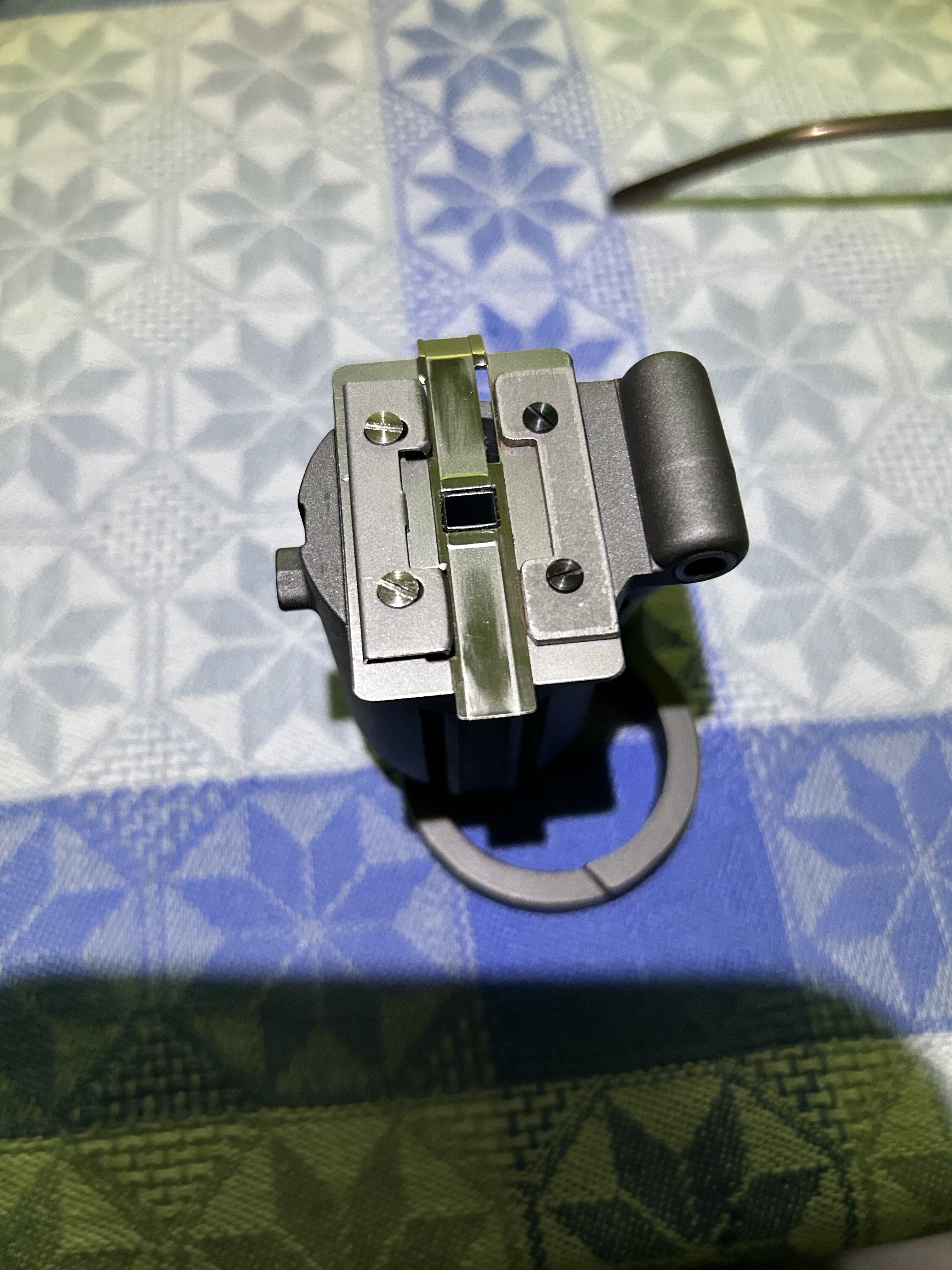

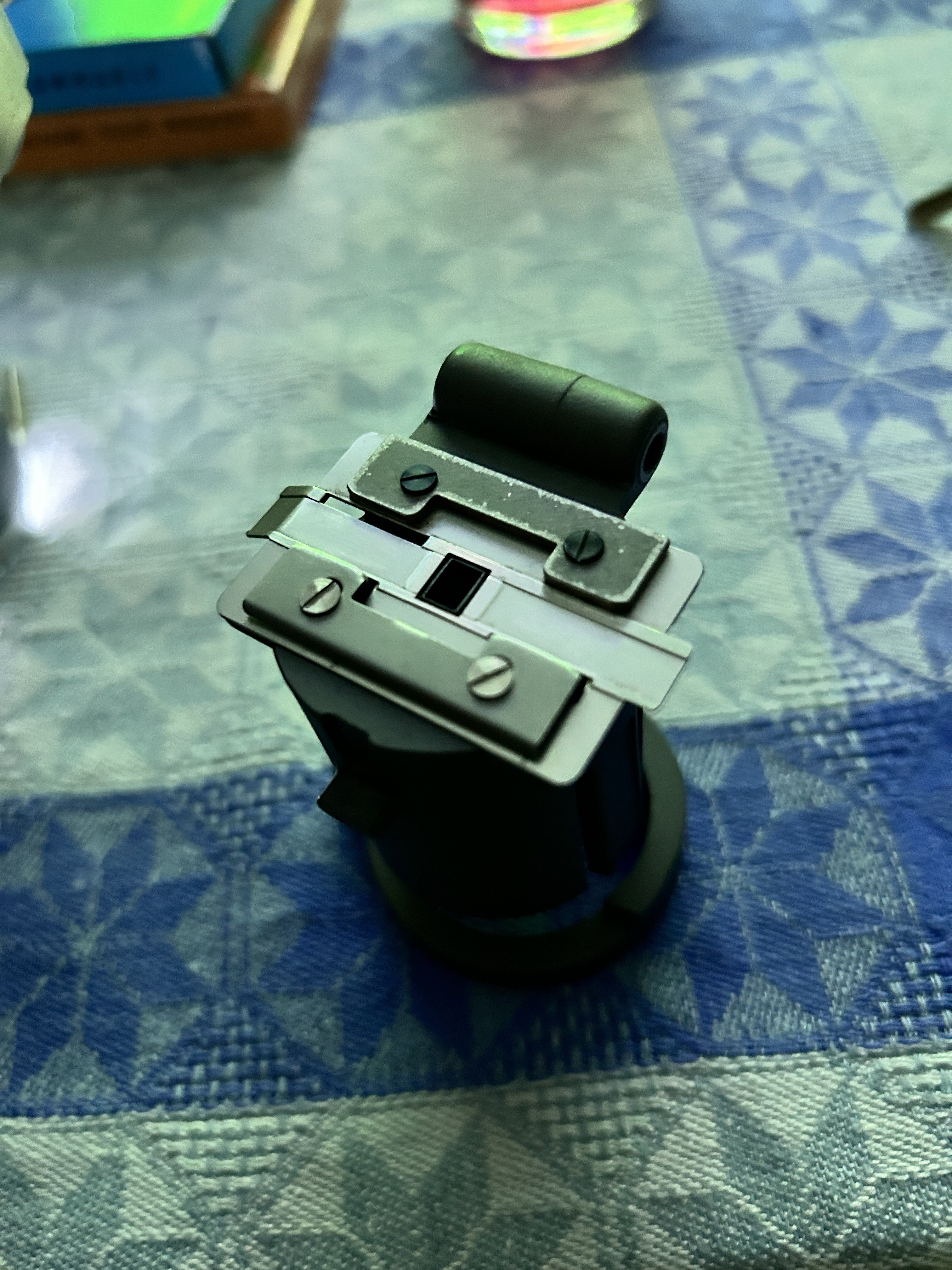

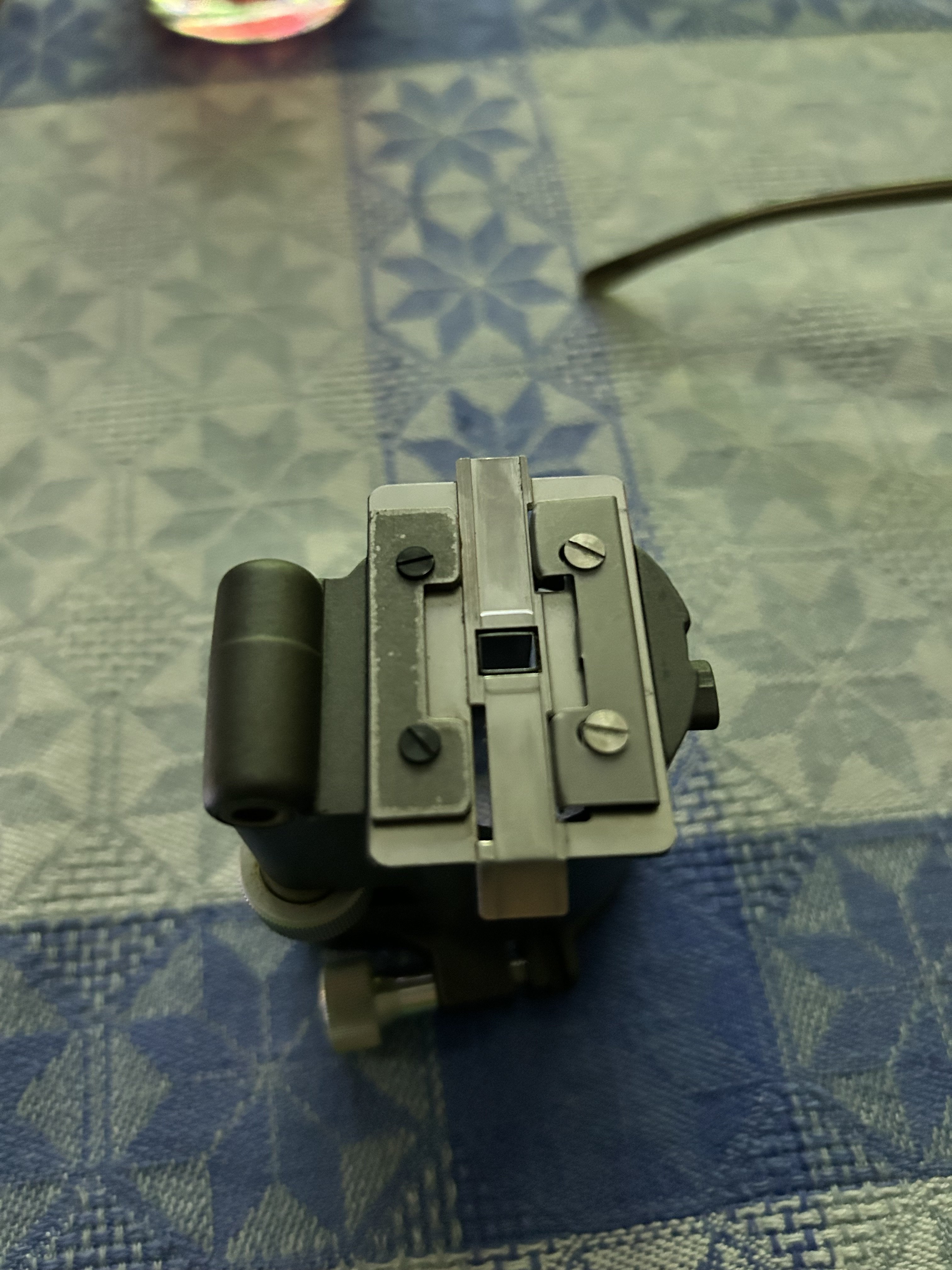

    Bonjour. Sur les boucles je ne vois rien de bizarre pour les couloirs je vous envoie des photos
    Photos
    Photos - peut être la griffe ? Elle semble normal pourtant

  5. saint kro
    24 214
    +744 / 4 336 / -92
    En marche arrière, le film est tracté vers le haut par la griffe, alors qu'en marche avant, le film est poussé.
    J'ai l'impression qu'il manque le presseur latéral.
    La griffe semble un peu sale, ou aspérités à nettoyer avec une brossette.
    Le presseur frontal est bien souple ?

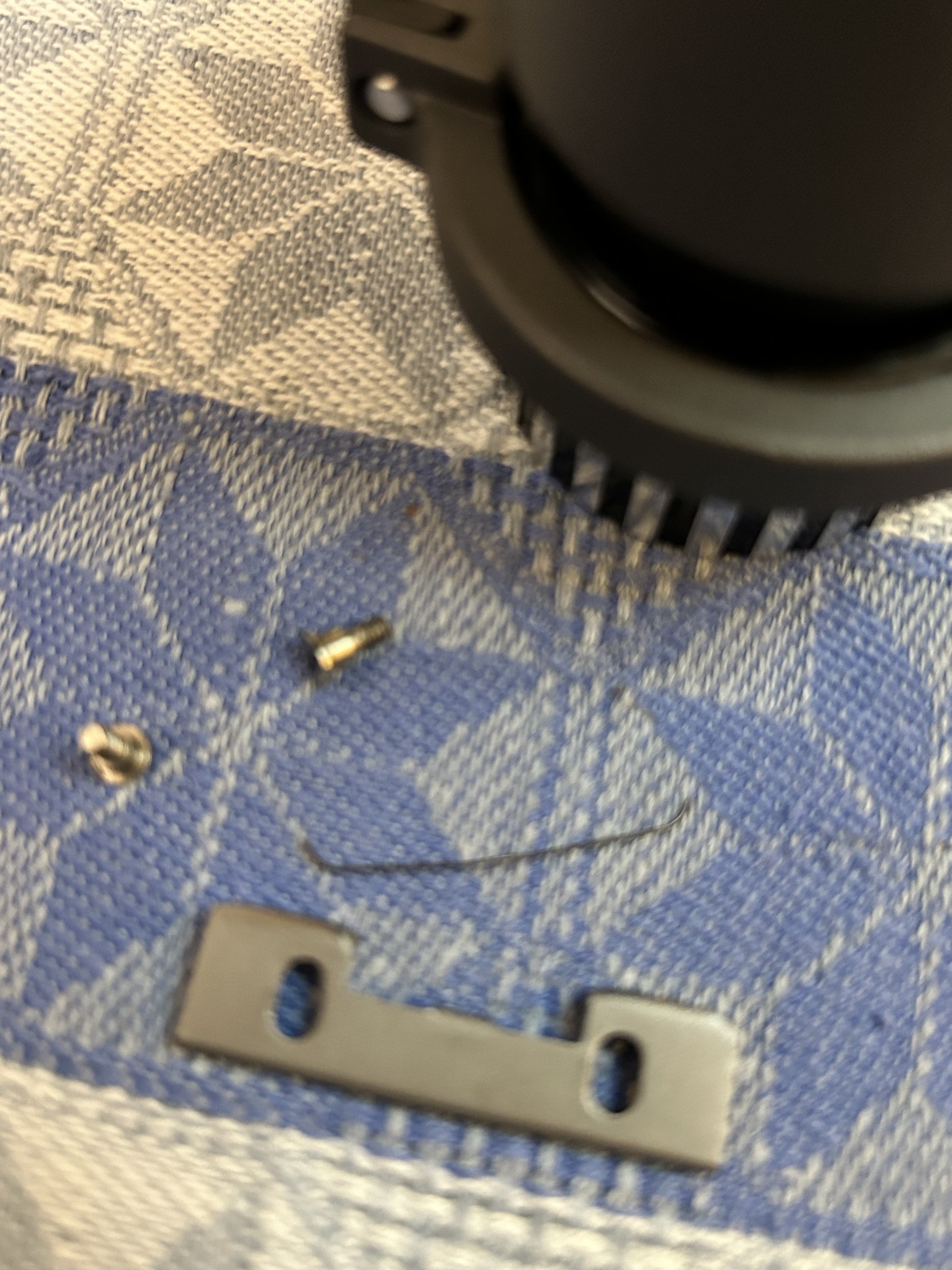

  6. dibartol
    17
    Ce ressort est bien présent, mais il est derrière. C’est l’ensemble de la partie gauche qui est mobile. Par contre maintenant que je l’ai enlevé, je n’arrive plus à le remet…
  7. saint kro
    24 214
    +744 / 4 336 / -92
    Le ressort doit s'appuyer sur les deux vis et pousser sur le méplat.
    Le presseur coulissait bien en haut et en bas ?

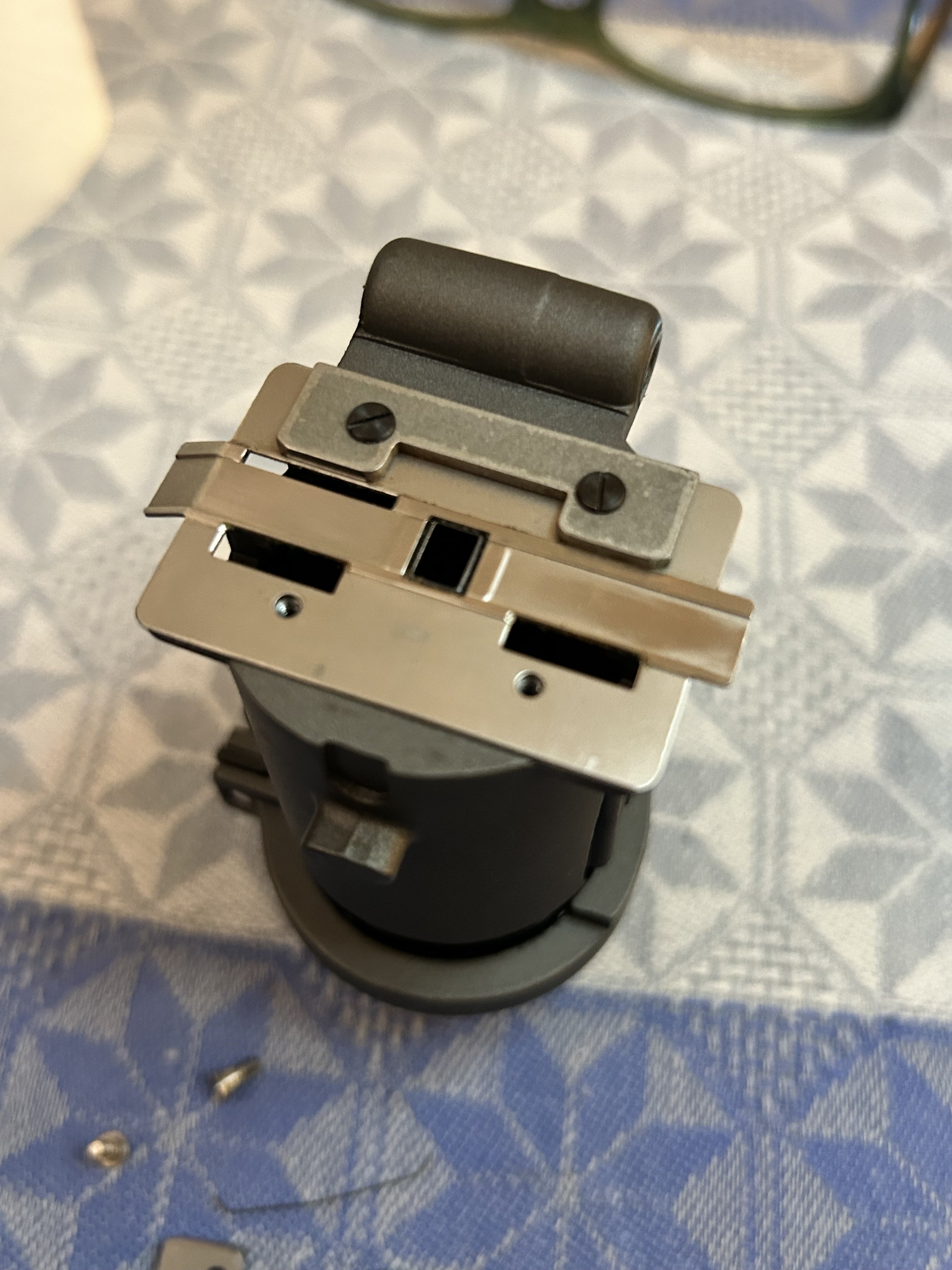

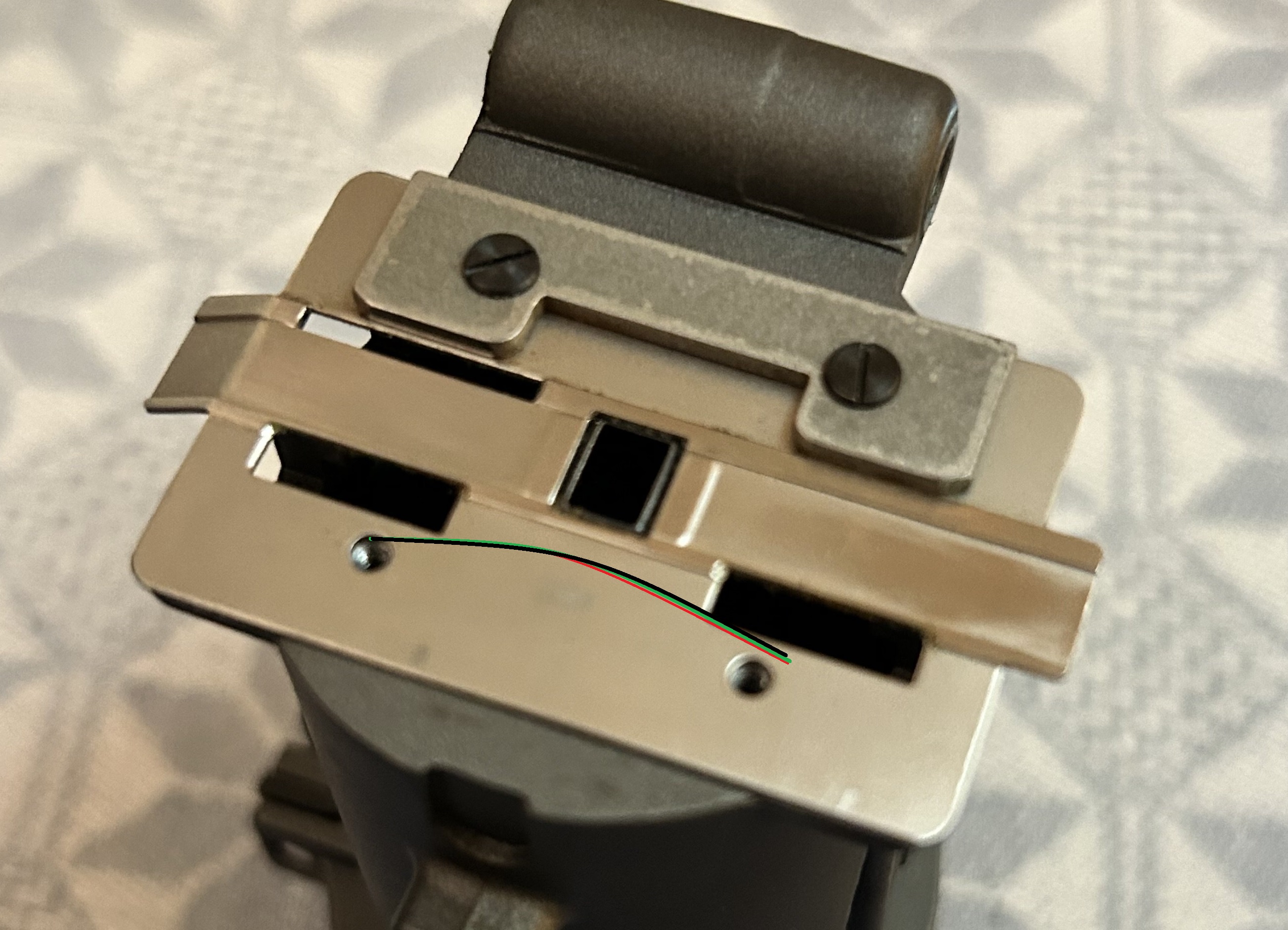

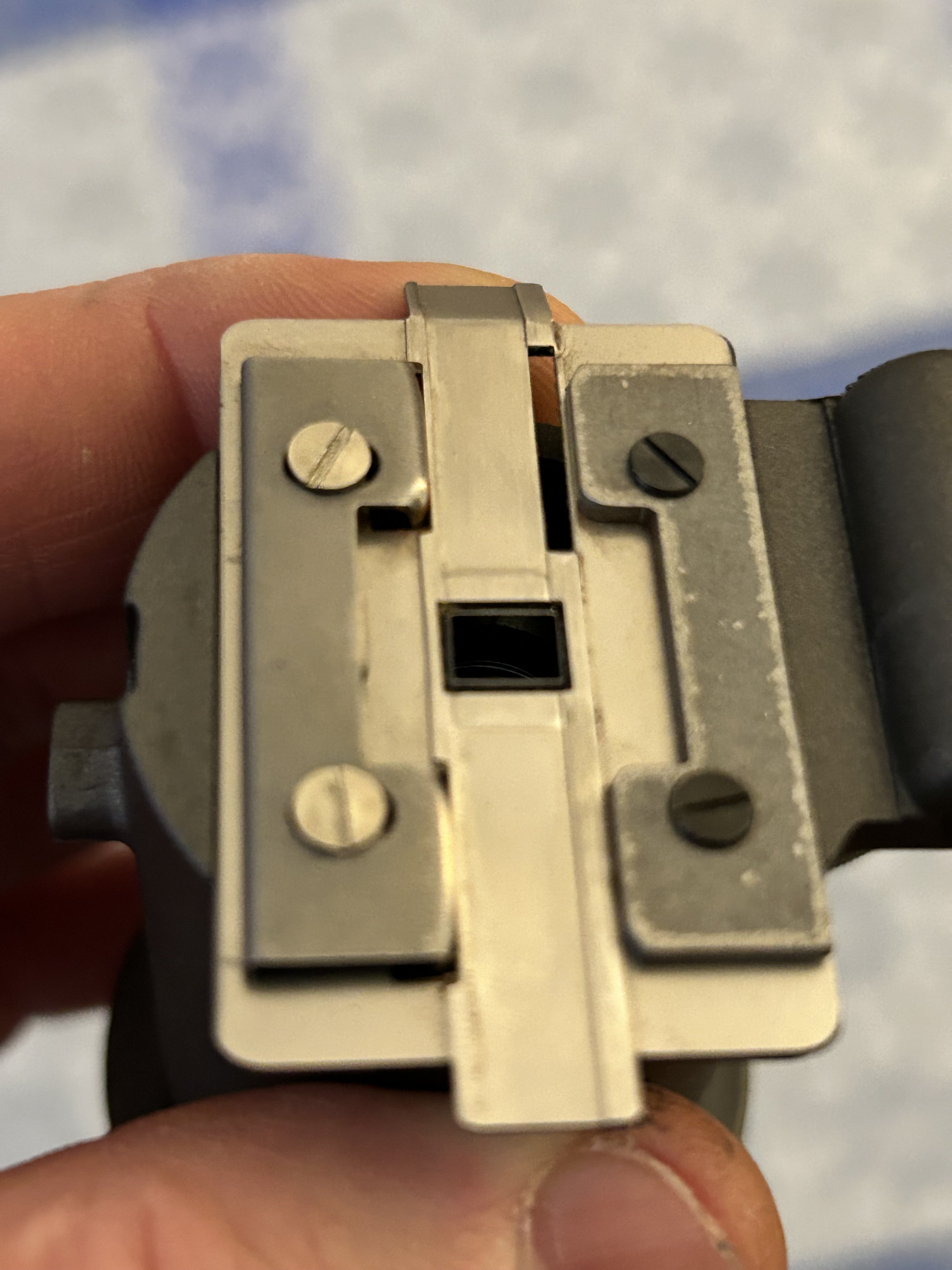

  8. dibartol
    17

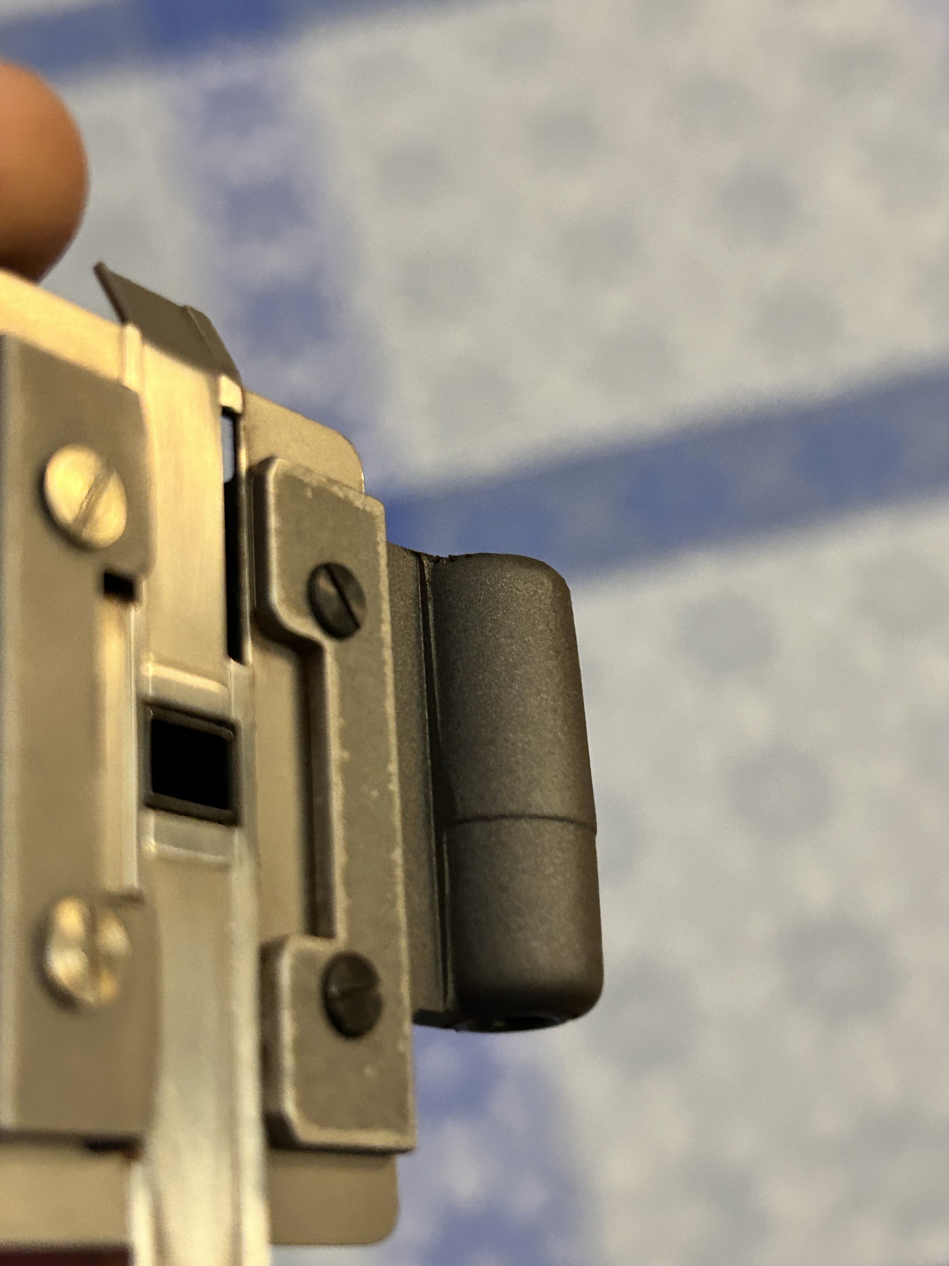

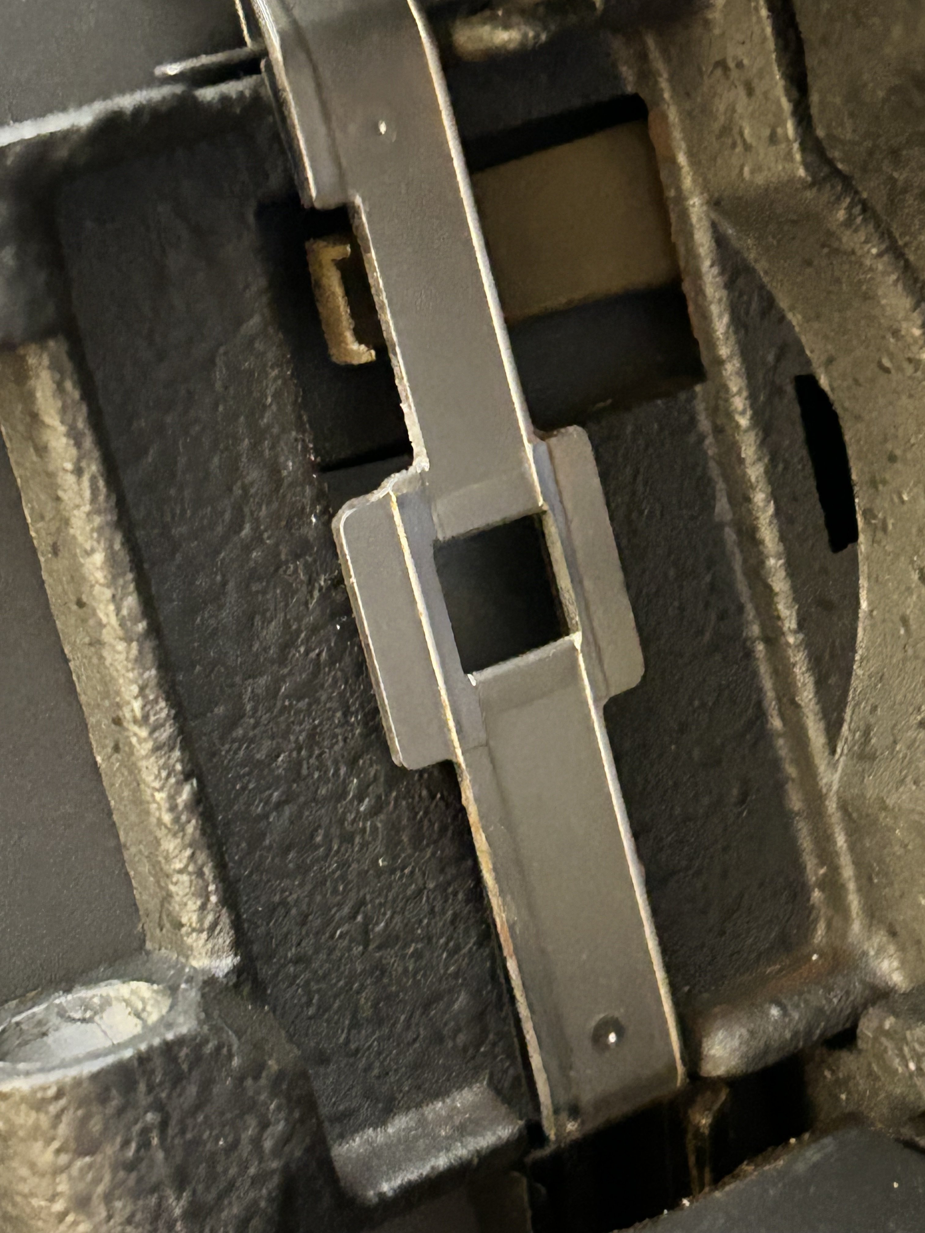

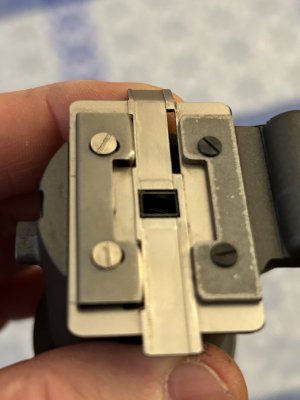

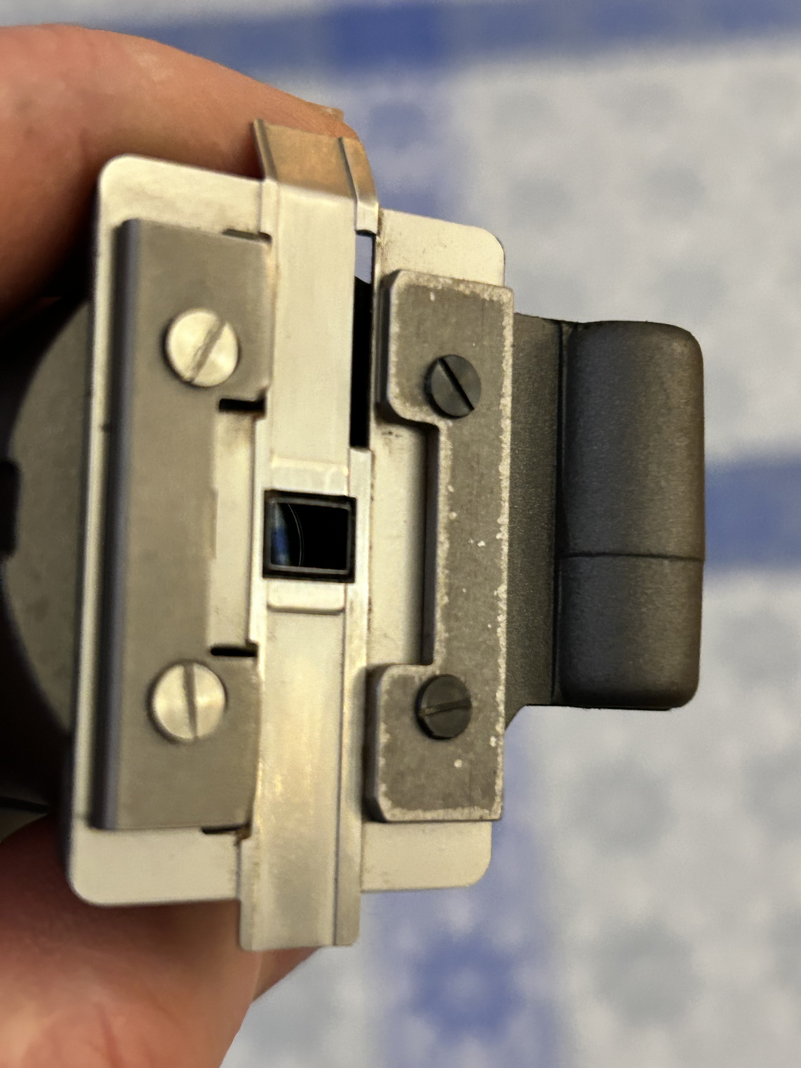

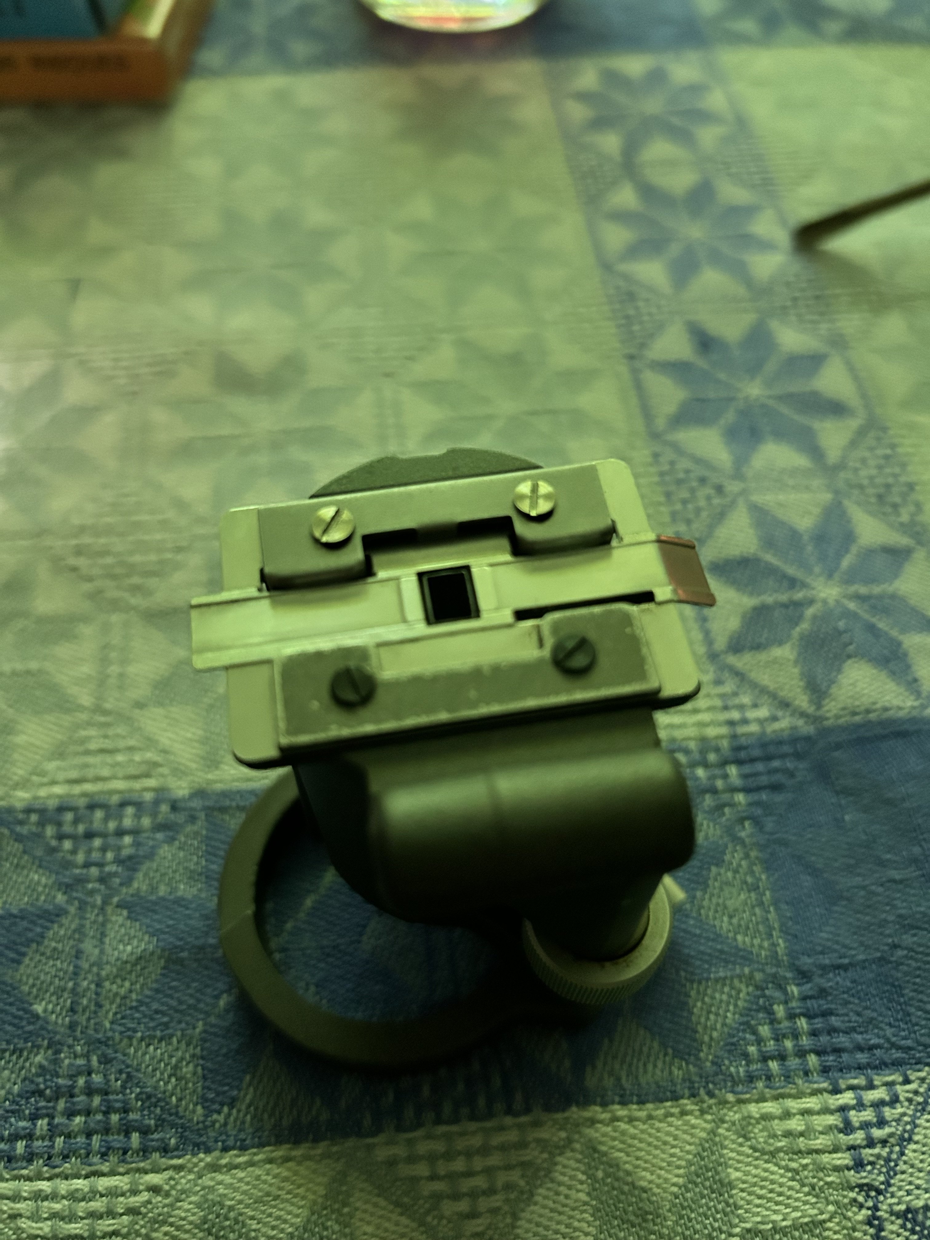

    Je suis arrivé à le remonter avec pas mal de difficultés. Le rappel du ressort a l’air normal pas très fort mais il revient bien en place. Concernant les couloirs je les trouve pas très usé mais difficile à apprécier.
    Quelques photos en plus

  9. saint kro
    24 214
    +744 / 4 336 / -92

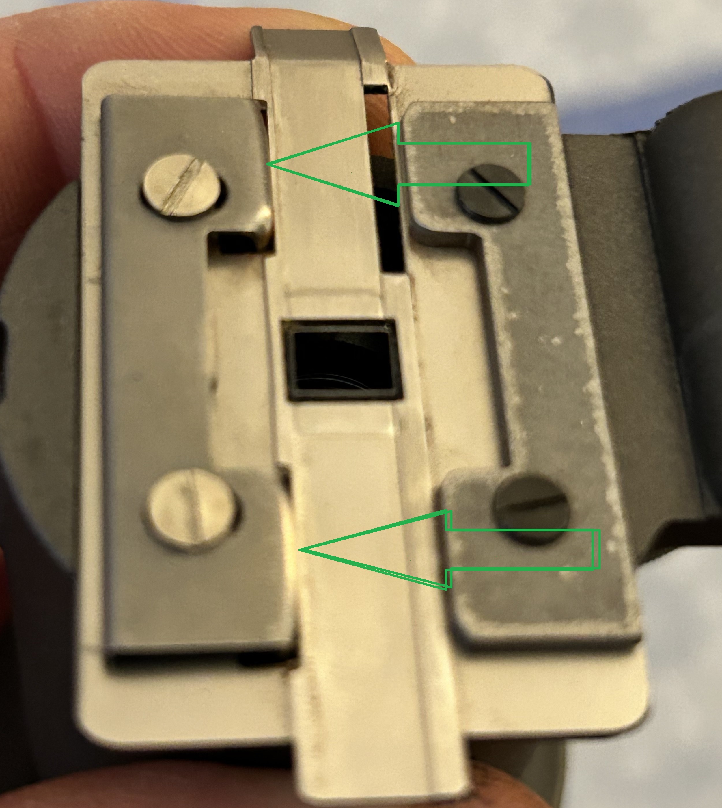

    Ce n'est pas là qu'il faut tester le mais sur l'un des points de contact avec le film en exerçant une très légère pression et voir si le presseur ne se met pas en diagonale.
    Et nettoyer aussi la griffe et les flans du presseur frontal
    Si tout est propre et fonctionnel, ne reste plus que le problème de retrait de la pellicule, et là il n'y a pas de solution avec ton matériel.

  14. dibartol
    17

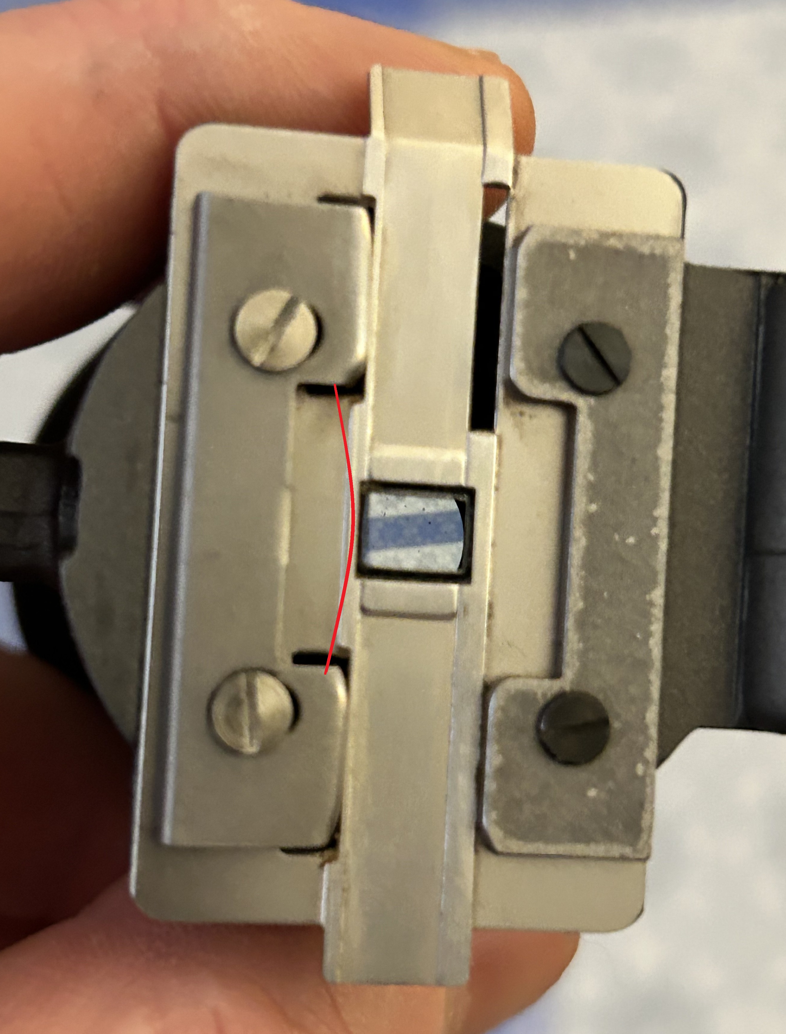

    Merci à tous de votre aide - je ne pense pas que cela vienne du film j ai essayé le même film sur un Heurtier stereovox et un Elmo gs1200 je n ai pas ce problème de fixité / vibration de l image - peut être que le Beaulieu et les plus fragile à ce niveau - je me
    Demande si le problème ne vient pas d ailleurs par exemple de la griffe - j ai tout nettoyé c est toujours pareil-
    J ai essayé de bouger un peu la pièce fixe qui est à côté du presseur latéral sur l objectif il y a un léger jeu pour la régler , si trop serré comme pour rétrécir le couloir le film ne passe plus du tout Si je la met légèrement en forme de V c est à dire un peu plus ouvert sur le haut et au plus étroit sur le bas j ai une légère amélioration mais ce n’est pas fantastique
    Si quelqu un a le même projecteur je suis intéressé de vos expériences
    #14 dibartol, 2 Juin 2025
