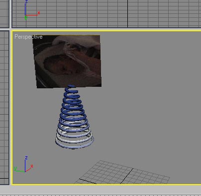

    salut,
    sous 3ds 5, j'ai fait une forme hélocoïdale pour dessiner un ressort. Je l'ai animé avec des images clés pour donner l'impression qu'il saute et rebondit. Une fois cette animation terminé, j'aimerai sur un cube mettre une vidéo (ça c'est bon, je l'ai fait), mais maintenant, ce que j'aimerai faire, c'est coller ce cube (qui n'est opas animé) sur le bout du ressort et faire quelque chose pour qu'il s'accroche au ressort et garde cette place pour qu'il suive l'animation du ressort.
    je ne peux pas grouper le ressort et la vidéo dès le début, car il faut que j'influe sur les paramètres du ressort uniquement pour donner cette impression d'un ressort qui bouge (dans les paramètres hélocoïdaux).
    Est ce que quelqu'un a une solution.
    en esperant avoir été assez clair.
    merci
    benoit

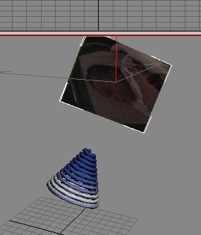

    c assez simple, si je comprends ce que tu dis, en fait positionne ton objet, précisement, et tu n'a quà utiliser l'option SELECTION ET LIAISON
    c l'icone que tu trouve en premier en haut a gauche avec 2 petit carré et un liaison en fil
    A coté tu a un autre icone, qui sert a cassé ce lien => 2 petit carré avec un lien cassé.
    Come ca tu cliques sur le 1er bouton, cliques sur le cube : normalement tu as un trait en pointillet, et tu vas sur ton ressort et tu recliques dessus.
    Et normalement, qd tu déplaces ton ressort, le cub se déplace avec.

    salut
    merci, en effet, cela fonctionne, mais comme je joue sur l'élasticité du ressort (il se tend et se détend) et bien, le cube ne reste pas accroché au bout, il suit en effet la même trajectoire, mais il ne reste pas collé. Il faudrait trouver une fonction pour réélemment "souder" le cube à ce haut du ressort.
    en tout cas merci beaucoup
