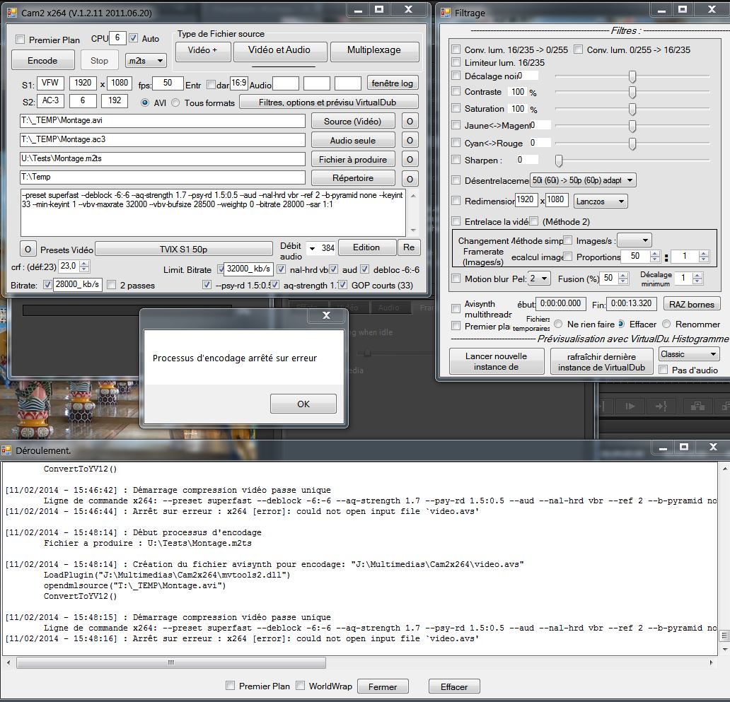

    Bonjour à tous :
    J'ai repris Cam2x264, pour faire des comparaison de ralenti entre Twixtor et la méthode de Caraibe, donc en exportant en gonflant la fréquence.
    J'utilise Premiere CC qui permet de sortir l'audio en PCM directement en 5.1 (puis conversion en AC3) et le frameserveur "Advanced Frameserver", car le frame serveur "Debugmode Frameserver" corrompt le projet de Premiere.
    Tout irait bien, sauf que j'ai le message d'erreur, plusieurs fois signalé dans cette rubrique,
    Arrêt sur erreur : x264 [error]: could not open input file `video.avs'
    Bien sûr je connais tous les problèmes de protection de Windows et donc je suis certain que le fichier video.avs, qui a bien été crée, est parfaitement accessible, avec les droits d'accès qui vont bien et pas verrouillé. Je peut donc l'ouvrir simplement avec le bloc note, mais Cam2x264 lui ne peux pas.
    J'ai bien sûr la derniere version de cam2x264 : la V1.2.11 et fait les tests simples, sans changement de fréquence d'image.
    J'avais pourtant, par le passé, réussi à faire fonctionner cette application.
    Merci à d'avance à Baloub, s'il a des idées sur la cause du problème.

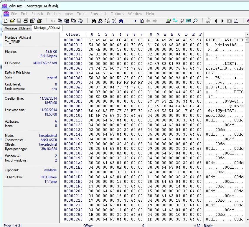

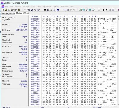

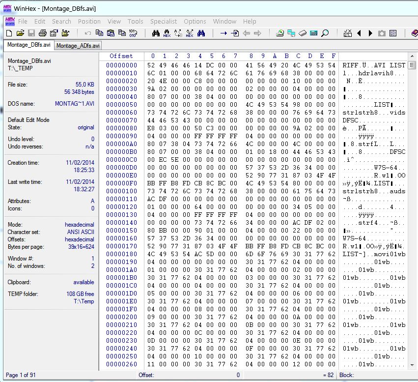

    Je viens de faire un test en mode commande, et là j'ai le message complet :
    avs [error]: AviSource: Could not decompress frame 0
    (video.avs, line 2)
    Donc il semble que le problème vienne de Advanced Frameserver qui ne génère pas le bon entête du fichier AVI.
    J'ai refait un essais avec DebugFrameserver, et là ça marche, mais par contre une seule fois car il vérole le projet de Premiere, donc qu'il ne faut surtout pas enregistrer; arreter Premiere et relancer pour refaire un nouveau test : un peu pénible !
    Je joins une image Hexa des 2 entêtes
    DBfs : debugmodeframeserver
    ADfs : Advancedframeserver
    Je ne suis pas assez expert dans ces entêtes pour trouver la cause de l'erreur.
      247.6 KB
      474
      266.1 KB
      473
