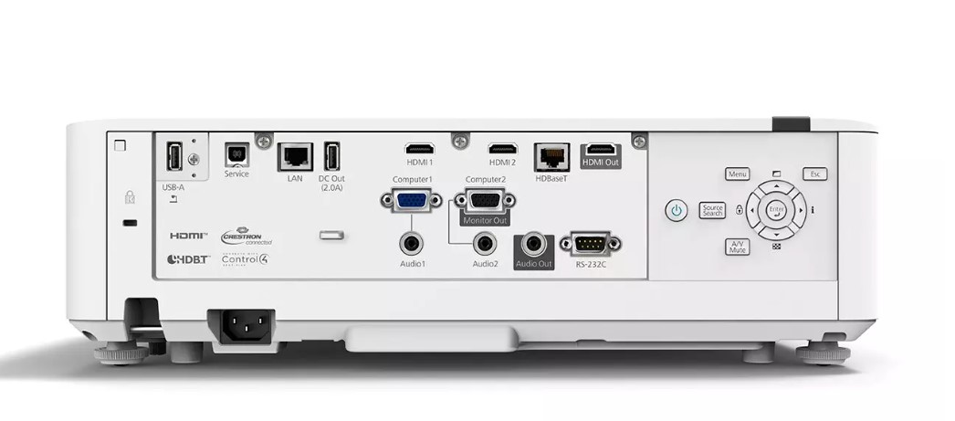

    C'est bien pour ca que je dis que c'est de l'HDBaseT, parce que contrairement à un displayport, un DVI ou un HDMI, il n'y a pas de retour venant du projecteur pour l'informer des résolutions supportées.
    Dans le cas typique de ce genre d'installation, il y a un boitier de réception qui accepte une multitude de format et de résolution et qui fait scaler, télécommande de l'allumage du projo, connexion réseau du projo, etc, juste un câble réseau puis la prise RJ45 dans le projecteur qu'il ne faut pas confondre avec la prise LAN. Les fabricants ont voulu "standardiser" un câble facile à mettre en œuvre mais avec ses défauts inhérents ( blindage léger, brin en alu recouvert de cuivre et non en cuivre pur, etc)
    Et comme ce genre d'installation se fait de plus en plus via des électriciens qui n'y connaissent rien en AV, ce genre de problème est fréquent.
    Un électricien qui fait du réseau en entreprise doit faire certifier ses câbles et connections, car même si la continuité est bonne, il peut y avoir des problèmes d'impédances de réflectances dans le câble, etc qui entraine des pertes de débits
    Je n'ai jamais vu un électricien faire ce genre de test pour un RJ45 de projecteur vidéo

    faudrait connaitre la CAT du cable TP utilisé. si c'est pas au moins du 6A, la cause du problème est connue.
