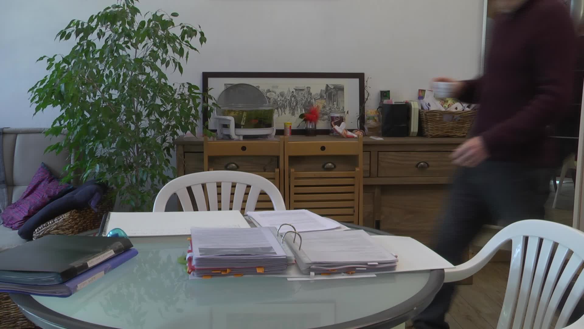

    J'aurais voulu savoir si l'un de vous a déjà rencontré le problème suivant lors de vos exports:
    effet de "peigne" à l'image, lors de la lecture sur Vlc et Quicktime. Pas de problème sur Windows média player.
    Pouvez vous m'en dire plus???
    Peut être que je configure mal mon export???
    J'ai fais une capture d’écran d'une de mes vidéos lu sur vlc en pièce jointe. le problème est flagrant sur le personnage qui rentre à droite de l'écran.
    Merci d'avance.
    Darkviandox

    Tout dépend de l'usage qui va être fait du fichier exporté.
    Si l'usage est sur TV , projo, à travers Blu-Ray, DVD, multimédia l'export peut-être fait en 50i et ce sera parfait.
    Si la lecture du fichier doit être faite sur écran d'ordi, tablette, ... l'export doit être fait en progressif (25p, 50p) pour éviter entre autres, les effets de peigne.

    Dans VLC, il faut cliquer sur l'onglet [vidéo],-> désantrelacer, et activer ->automatique, ou, ->oui.

    Ok merci beaucoup Marc, je viens de faire un test et en effet ça marche, plus d'effet de peigne.
