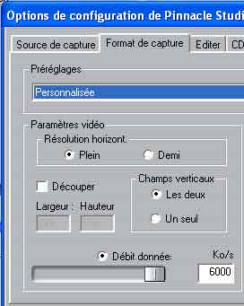

    voila ceux que j'utilise:
    Mais avec 3000 ko/s le résultat est bon et occupe moins de place sur le DD. Avec 6000 l'image du DVD est un peu meilleure.
    Pour "TmpEnc"! OK mais la simplicité du tout en un que propose Studio est intéressante et le résultat très correct, à mon gout.

    J'utilse moi aussi un cordon S-vidéo comme je possède un scope JVC S-VHS. Par contre en format de capture j'avais choisi S-VHS ce qui donne un débit de 3000 ko/s alors que je vois que tu personnalise et demande 6000 ko/s (Mais quand je vois que j'ai déjà un fichier de 22GO pour un film d'1h30 je me demande bien quelle est la taiile de tes fichiers en 6000 ?) J'ai vu aussi qu'en découpe tu ne paramètres rien ! (moi j'ai 720 X 540)
