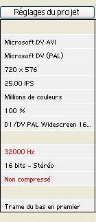

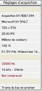

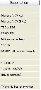

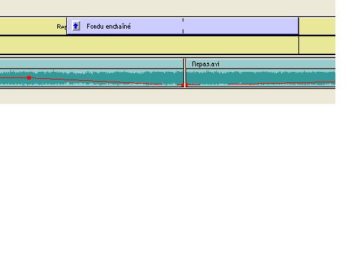

  6. Fraxaba
    185
    Timeline
    Voici la timeline à une transition fondu enchaîné (ms yen a 6 ds mon film)
  7. Fraxaba
    185
    tableau
    Tableau permière partie
  8. Fraxaba
    185
    C long car pb de taille de fichier joint
    TT est ds le titre
    Jpeg est trop gros
  9. Fraxaba
    185
    tableau
    tableau:
  10. Fraxaba
    185
    suite du tableau
    hum...
  11. Fraxaba
    185
    Première colonne en Jpeg
    Je n'ai pas mis la colonne du son, g pensé inutile, ms je remtes celle là au cas ou la première image à télécharger ne sorte pas bien.
  12. Simonstre
    187
    Y a-t-il une «queue» ou «taill» à chacun de tes plans?. Selon tes copies d'écran, ta transition se fait «before splice» ou avant la coupure. Si tu n'as pas d'images avant, première te fera un beau mix au noir justa avant de te montrer le second plan.
    Il te faut superposer 2 séries d'images pour obtenir un mix. Comme tu sembles monter sur une seule ligne, vérifie dans tes paramètres de quelle façon se font tes fondus. Ou plus simple, utilise le A/B roll pour monter sur 2 pistes et ainsi pouvour jouer comme tu veux avec le positionnement de ton mix.
    C'est moins précis, mais ça fonctionne bien.

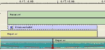

  13. Fraxaba
    185
    Queue
    Je crois comprendre ce que tu expliques et j'ai donc déplié ma piste vidéo. Comme je le pensais, Première fais automatiquement se chevaucher les plans quand tu places une transition... Quoi que je fasse dans les paramètres de la transition au niveau du pourcentage de A et de B, le calcul et la preview me donnent tjrs du NOIR....
    Je rappelle également que lors de mon export. en AVI le résultat a été : prmier plan noir, et tous les autres juste le son avec les titres....Les deux pbs ne seraient-ils pas liés ?
    Voici ma timeline de transition dépliée:
      14.5 KB
      157
